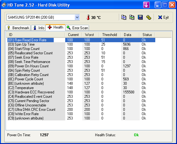

Ladt dir das Klick mal runter und guck mal bei Health und mach mal en Scan.

Siehe Anhang.
Also an der Festplatte kanns demnach schonmal nicht liegen.

Das S.M.A.R.T. Protokoll da oben ist nicht unbedingt aussagekräftig. Es reichen schon einige fehlerhafte Cluster im Bootbereich aus, um die Platte als hinüber zu betrachten. Sie läuft dann noch 'ne Weile, die defekten Cluster werden isoliert und beim Schreiben umgangen, aber irgendwann funktioniert dieser Vorgang nicht korrekt und Systemdateien werden falsch geschrieben oder gelesen und peng, aus is... So geschehen bei meiner Platte im Samsung R50: S.M.A.R.T. meldet alles im grünen Bereich, aber CHKDSK spuckt über 500 defekte Cluster aus und Partition Magic bezeichnet 0,6MB der Platte als fehlerhaft.
Die Folge: der Rechner bootet nicht mehr gescheit bis irgendwann nix mehr geht und ich nur noch Bluescreens bekommen habe. Garantiefall... Zum Glück hab ich meine Daten noch mit Knoppix sichern können...

Aber bei dem Festplatten Check Prog. weiß ich nicht was ich damit anfangen soll?
Einmal den Scan machen und bei Healthstatus gucken ob bei Health failed steht oder sonnst irgendwelche Werte rot markiert sind.;)
