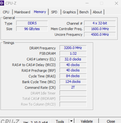

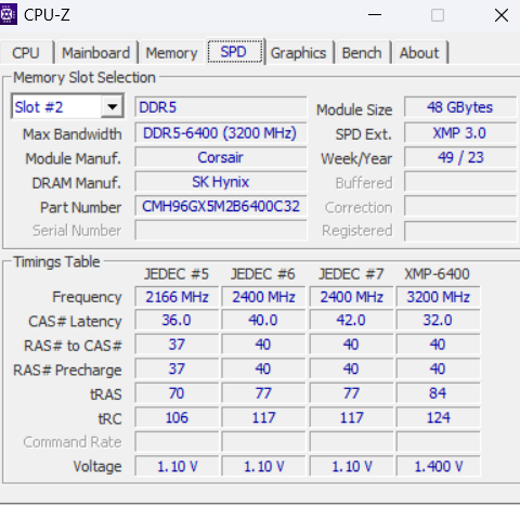

Mit welchen Settings läuft dein RAM?
96GB sind nicht alltäglich.
