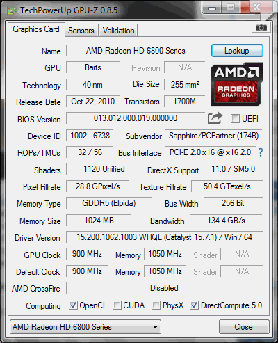

PS: das Foto von dem GPU Programm habe ich:
Ungern, da ich nach diesem Fehler nicht mehr fähig bin, den Computer zu starten. Erst nachdem ich die Treiber der Graka deinstalliert und neu installiert habe.
Mfg
