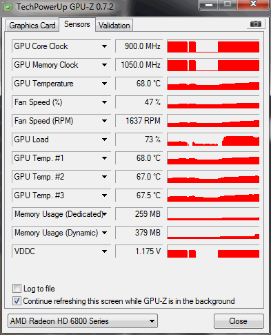

So ich habe jetzt nochmal den Versuch gestartet und diesmal hat es geklappt. Im Fenster Modus hat der Pc 1 Minute lang ausgehalten.
Hier das letzte Bild von dem Temperaturen
Ach und ich habe Probeweise mal meine Graka angefasst nach dem Absturz. Und diese war auf der linken Seite deutlich heißer, als auf der rechten Seite. Aber viell. ist das ja auch normal, weiß ich nicht.
