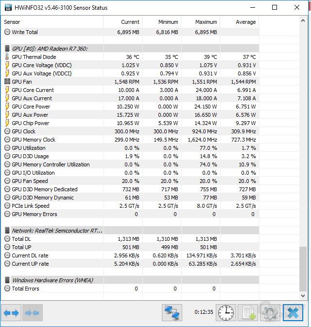

Dafür lade dir z.B. hwinfo:
HWiNFO
https://www.computerbase.de/downloads/systemtools/hwinfo/
Starte ein leistungshungriges Game und mach dann Screenshots von den Temperaturen, Spannung etc.
so sollte das dann aussehen:
Dann können wir dir besser helfen ;)

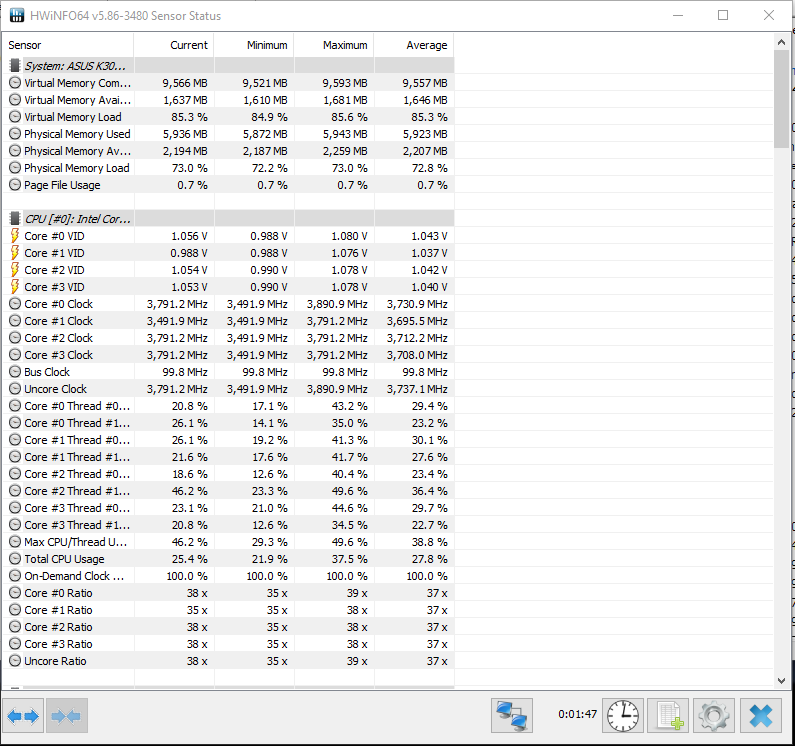

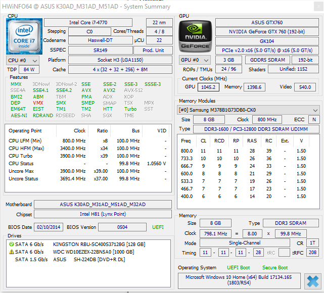

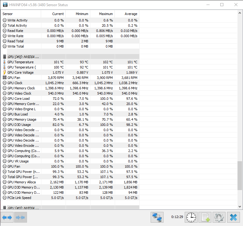

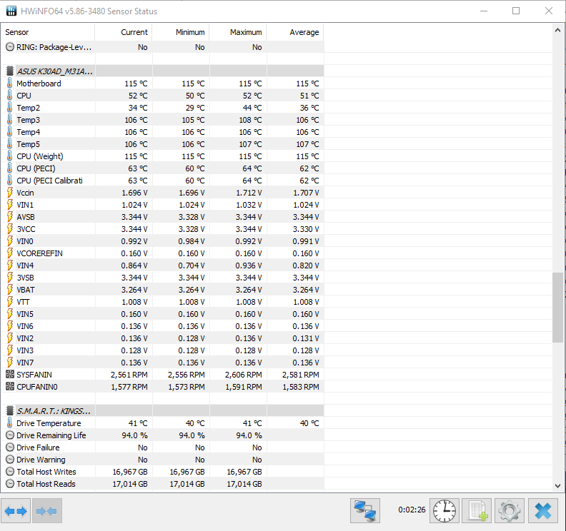

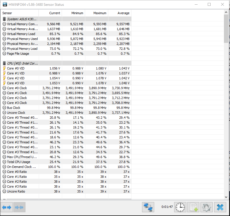

Danke schon mal für die Antworten,
Ich habe jetzt mal nach 10 Minuten zocken ohne Ventilator ein paar Screenshots von HWinfo gemacht und die Ergebnisse sind erschreckend. Die Grafikkarte wird über 100° heiß und es kommt wie gewohnt zu starken Rucklern. Ich werde mal probieren das Gehäuse zu entstauben, aber zu große Hoffnungen habe ich dabei nicht.

Oh, ein Thermo problem an der Grafikkarte...
Also, kannst du bilder vom innenraum machen, ggf. nahaufnahmen der GPU und CPU (kühlkörper so gut es geht ablichten)
Aber das ist entweder ein staubiges problem oder der kühler sitzt locker... denn minimum 92°C sind schon echt heftig
Edit: gerade gesehen, das mainboard brutzelt auch auf über 100, hoffe die anderen sensoren jenseits der 100 sind auslesefehler...

Welche Grafikkarte hast du genau? Kann mir vorstellen, dass du eine mit Radiallüfter hast!?
Die setzen sich besonders gerne zu...
Was mir gerade noch auffällt.. Deine 1TB zeigt eine Warnung an...
Reaktionen: TheXentox95

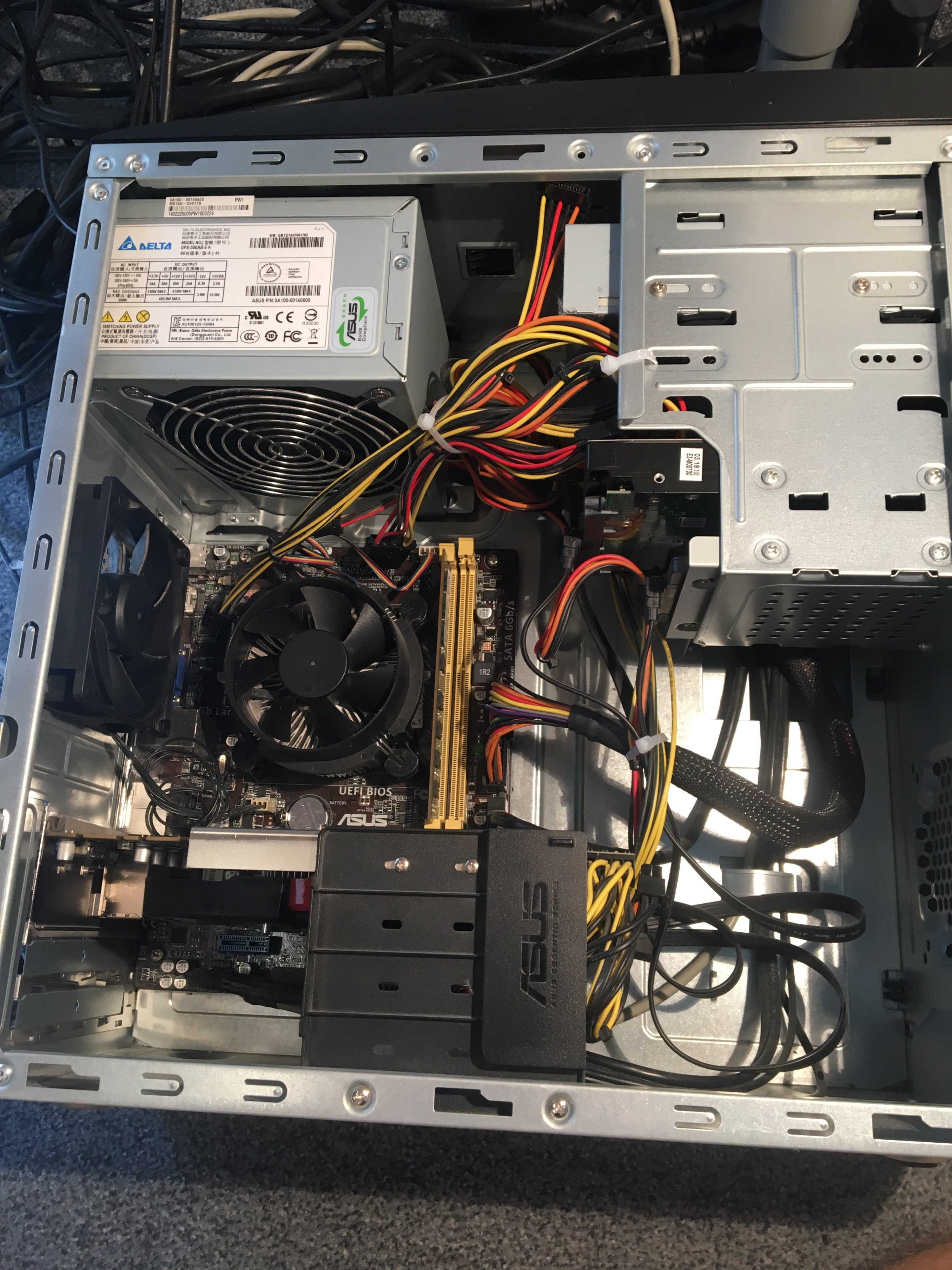

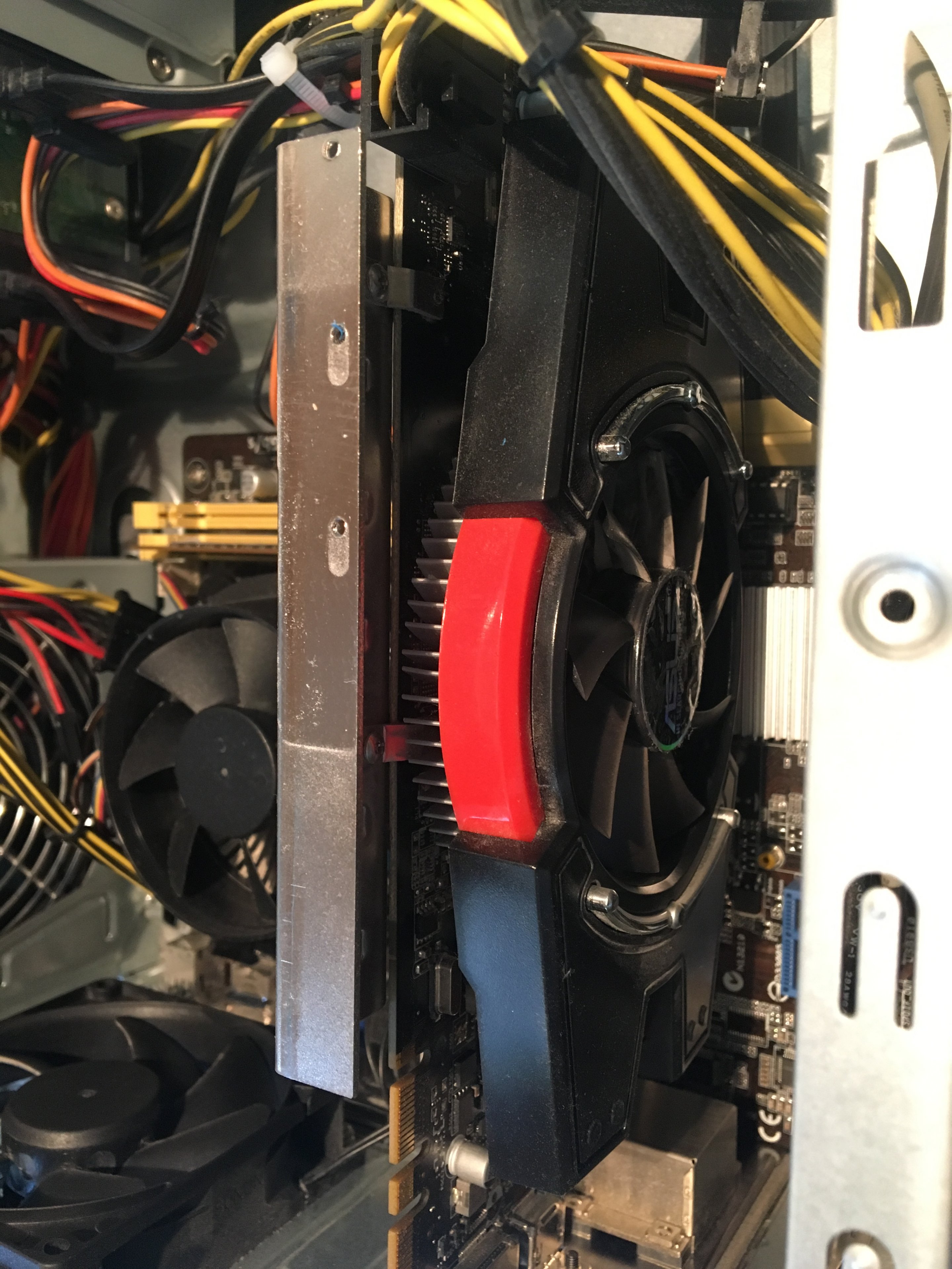

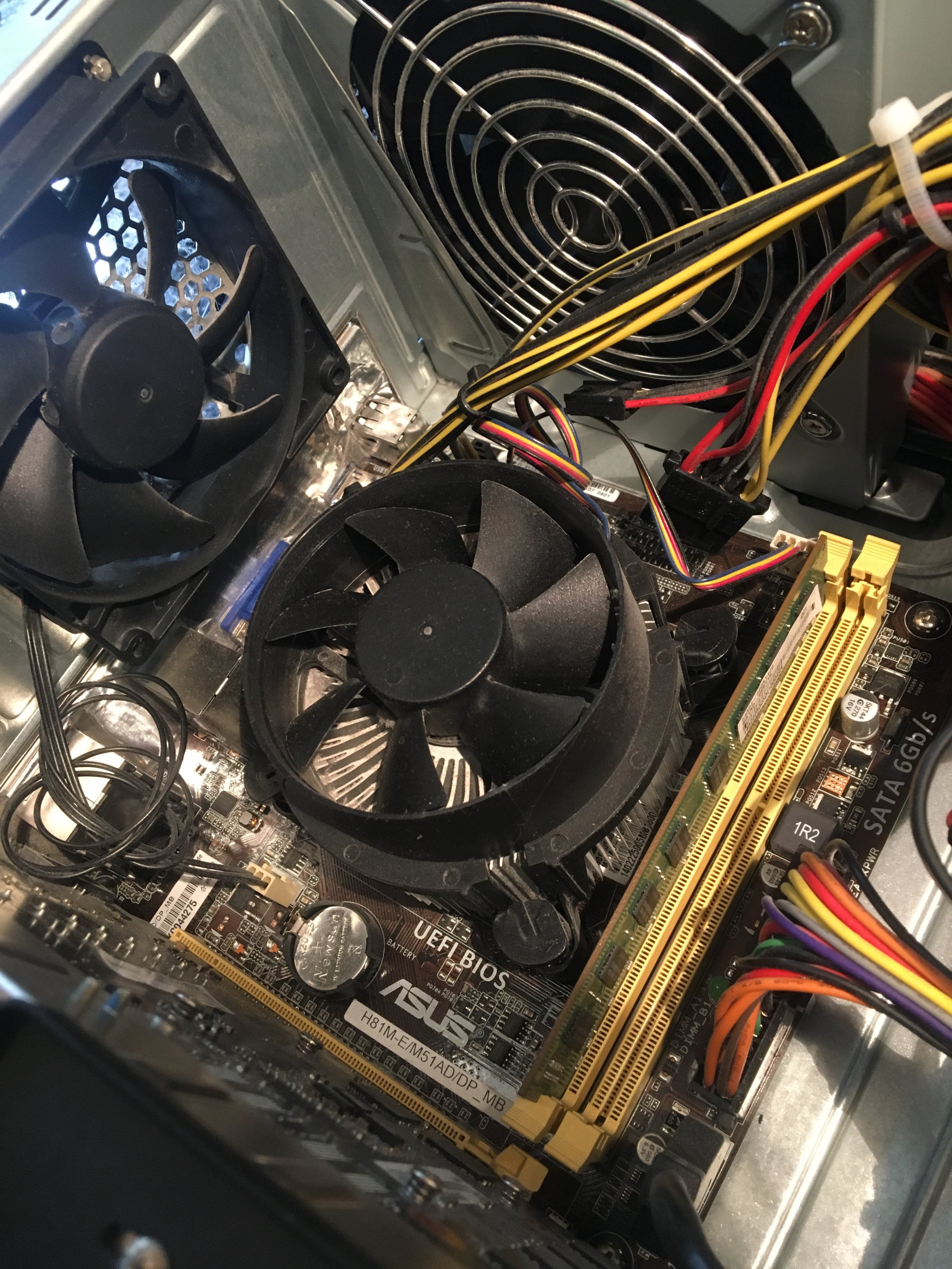

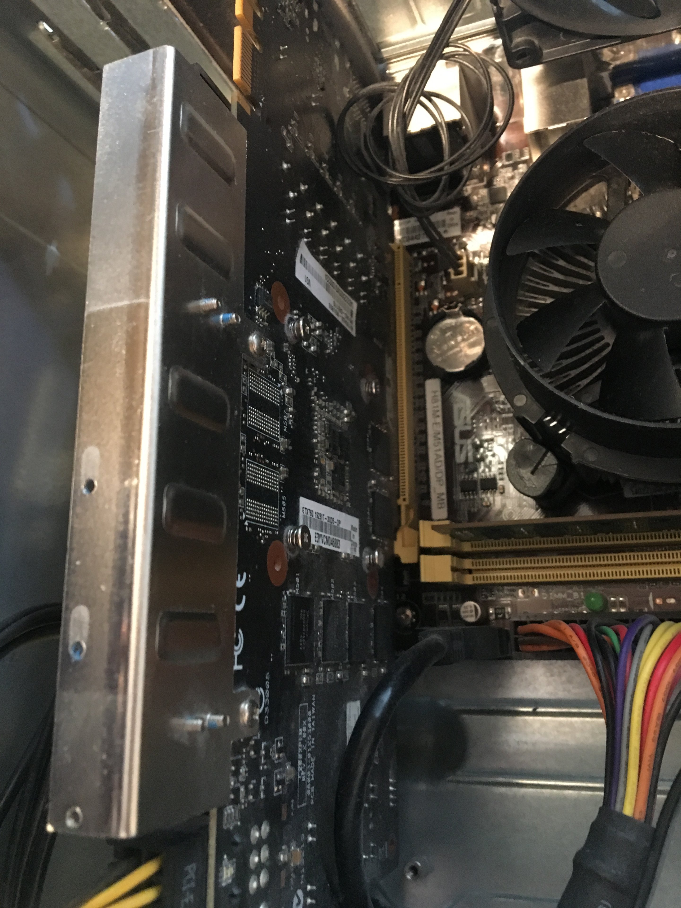

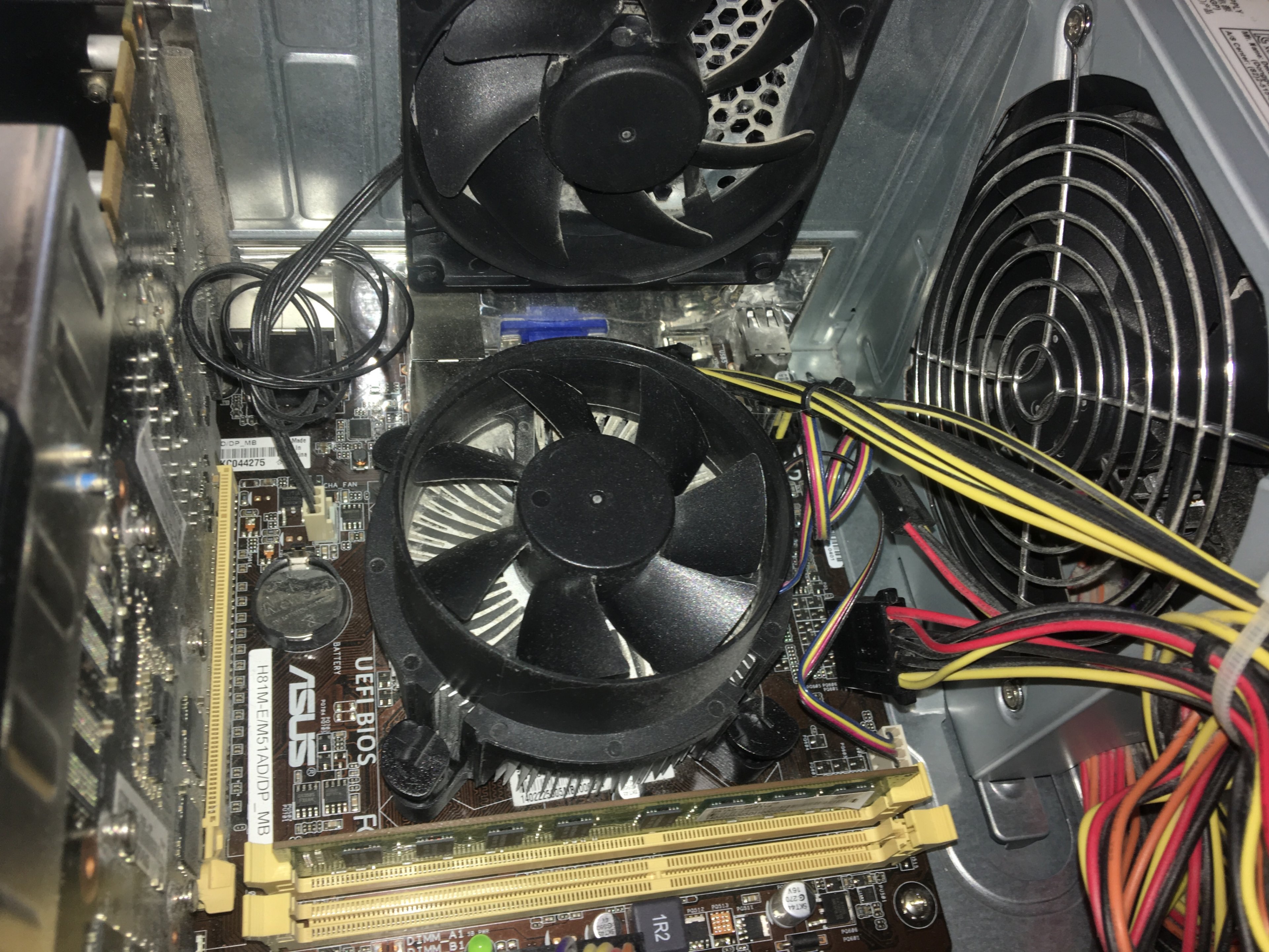

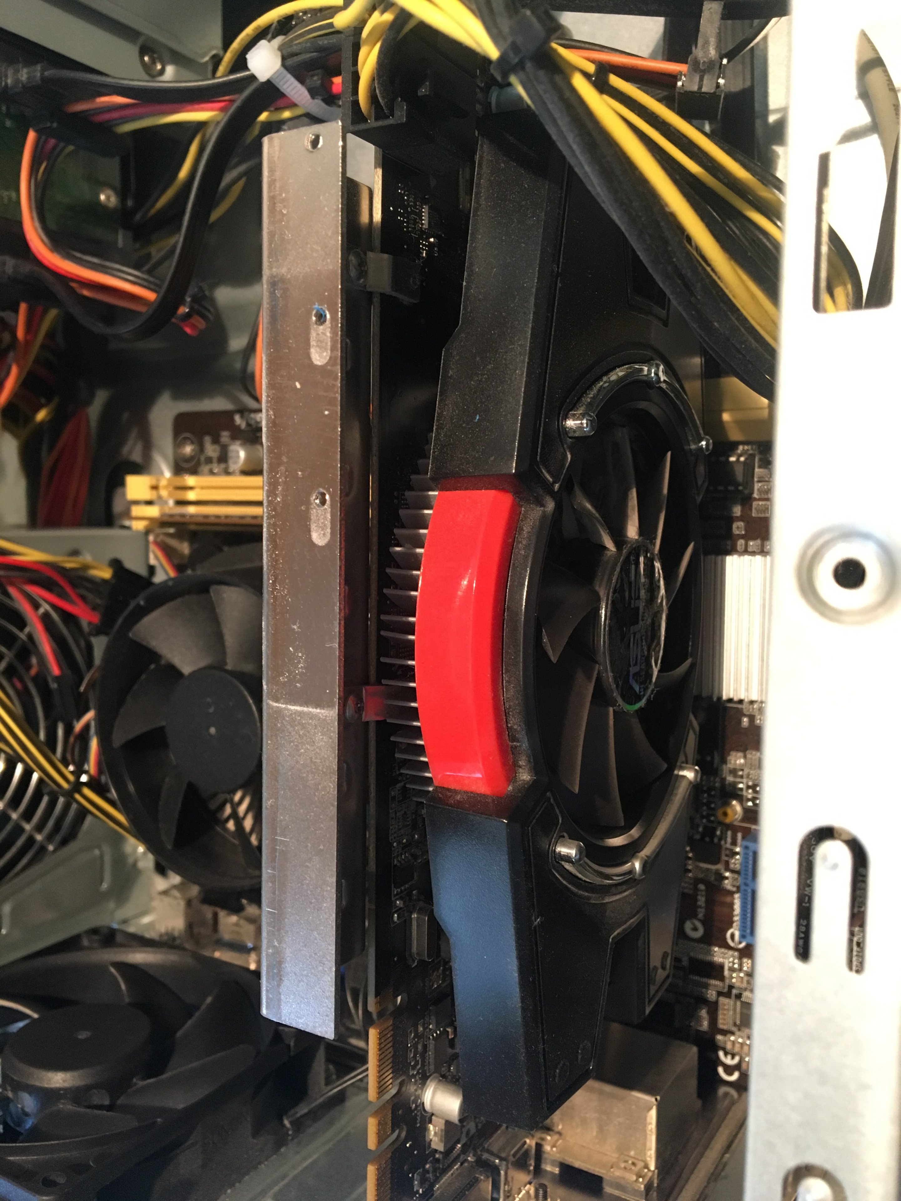

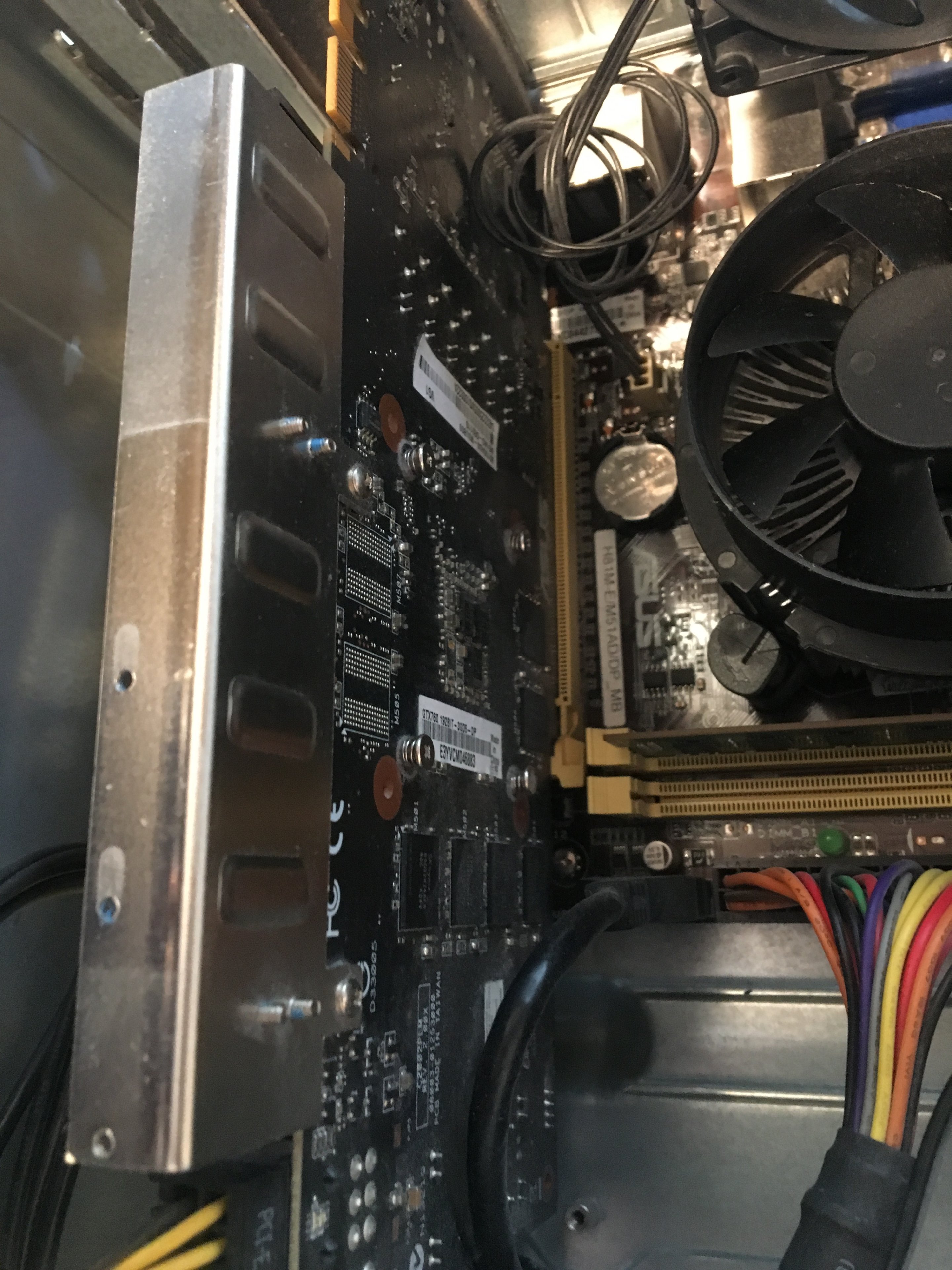

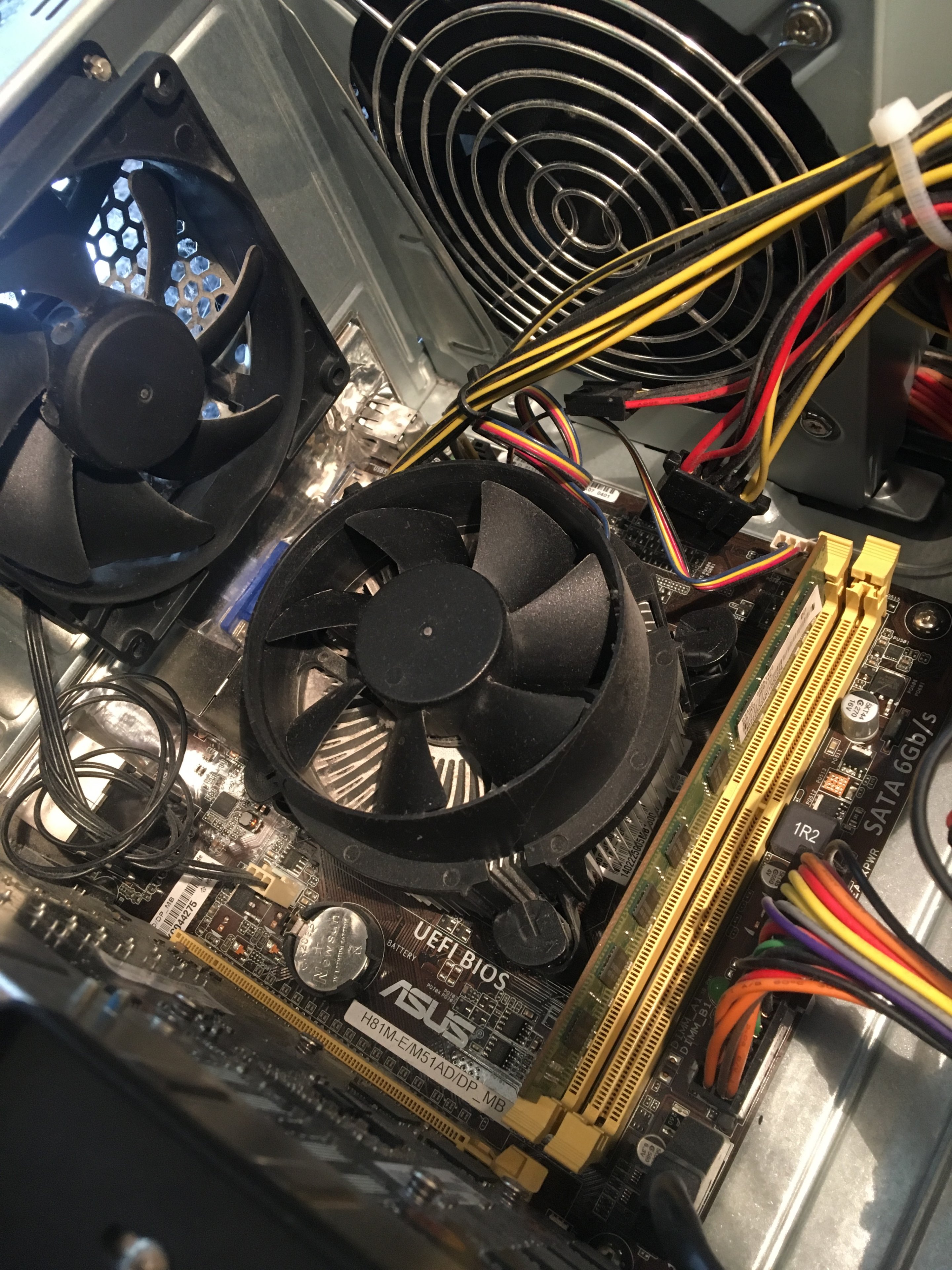

Ich habe mal ein paar Schnappschüsse vom Innenraum gemacht. Von welchem Hersteller die Grafikkarte ist kann ich leider nicht sagen, schätze aber sie ist von Asus (?)

Dreht sich der Grafikkartenlüfter im Betrieb noch? Vllt ist da was defek, wobei ja eine Drehzahl bei deinen Screens angezeigt wird
Ein Frontlüfter, der bisschen Frischluft ins Gehäuse bringt wäre wohl auch mal angebracht ...
Ansonsten ist da kein Staub groß oder sonstiges .... aber eben Hardware die in ein kleines Case ohne Lüfter gequetscht wird ... würde mich nicht wundern wenn das schon immer recht grenzwertig lief.
Die minimal Temp. liegt aber auch schon bei 90Grad ... hast du HWInfo erst beim Spielen offen gehabt oder schon am Desktop? Wenn das der niedrigste Wert ist stimmt definitiv mit der Kühlung der GPU was nicht, aber da kommst du wohl auch nur weiter wenn man den Kühler mal abnimmst und die Wärmeleitpaste neu machst, falls du dir das zutraust
Dieses Seiteteil aus Plaste von Asus würde ich auch mal weglassen, ich bezweifle, dass dieses wirklich Hilfreich ist.
mfg
Bin der Meinung von #.kFk
Das Plastikteil hat mich auch verwundert!? Wofür soll das gut sein?
Bzw. die Metallhalterung an der Karte... Hab ich so noch nicht gesehen... (evtl. hat hier jemand ne Erklärung)
Karte ausbauen und von Staub befreien und evtl einen Frontlüfter verbauen.
Da wird halt viel warme Luft im Gehäuse verteilt.
Und die Komponenten heizen sich schön gegenseitig auf.
Es könnte erstmal helfen die unteren beiden Slotblenden zu entfernen.
Langfristig wäre ein Towerkühler und ein besserer hinterer Gehäuselüfter wahrscheinlich die Lösung.
Edit:
CPU-Kühler Alpenföhn Sella
Gehäuselüfter sieht nach 80er Rahmenbreite aus, am besten mal nachmessen. Empfehlung wäre dann der Noctua Redux (kann auch erstmal vorn eingesetzt werden)
CPU Temps scheinen ok, nur die Grafikkarte wird ziemlich warm.
Wie bereits vorgeschlagen: schauen ob Lüfter sich drehen.
Karte ausbauen und reinigen und vielleicht auch gleich mal Wärmeleitpaste neu.
Diese ominöse "Asus halterung" dient als Stütze, damit sich schwere Karten nicht runter biegen, im falle der GTX 760 natürlich nicht wirklich nötig.

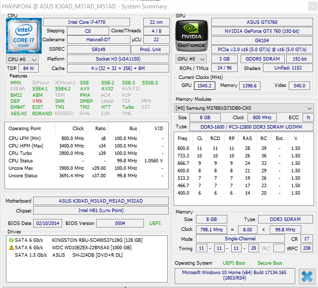

Die Belüftung ist ganz ok, sowohl Netzteil wie auch Hecklüfter entlüften, Zuluft kommt vorne herein und vermutlich durch einen Schnorchen im Seitenteil direkt zur CPU. Die Grafikarte ist aber arg problematisch. Zum einen ist es eine OEM GTX 760 3GB, nicht zu verwechseln mit einer normalen GTX 760. So sieht sie zerlegt aus, der Kühler ist sehr klein:
https://linustechtips.com/main/topic/912056-the-gtx-760-conundrum/
Sie haben einen sehr geringen Takt, ein schmales Interface zum VRAM (nur 192bit) und nur 130W im Gegensatz zu den 170W einer "normalen" GTX 760. Es ist in Summe eine sehr lahme Karte irgendwo zwischen Gt 1030 und GTX 1050
https://www.geforce.com/hardware/desktop-gpus/geforce-gtx-760-oem/specifications
Das Problem liegt aber zuerst in der Kühlung. Da Deine CPU noch gut dabei ist, würde ich den Rechner einmal aufrüsten:
- zweiten RAM Riegel mit 8GB rein
- SSD rein
- neue Grafikkarte ab GTX 1050TI aufwärts
- vorne ins Gehäuse einen einblasenden Lüfter
Du wirst den Rechner nicht wiedererkennen.
