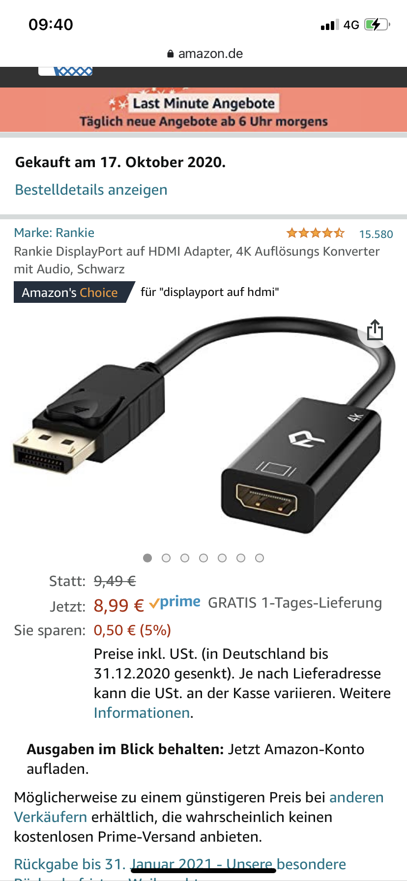

Vorabinformation: 2 Monitore sind immer mit einem HDMI —> Displaport Adapter angeschlossen.

kann es vielleicht an den Adaptern liegen bzw. an dem einen ?
das der irgendwie einen Kurzschluss erzeugt
Bin nicht Ultra unerfahren aber da bin ich überfragt
Das mit der Grafikkarte würde mich auch stark wundern
Jedoch wundert es mich genauso das es 2 mal den gleichen Monitor zerschrotet
Am Kabel liegt es bestimmt nicht dann kann es nur an dem Adapter liegen
Bin auch der Meinung das ich bei beiden die kaputt gegangen sind den gleichen adapter genommen habe

wenn das irgendwie möglich ist dann kann es glaube ich nur an den Adaptern liegen
aber da bin ich elektrotechnisch überfragt ob da irgendwie Kurzschlüsse passieren können oder wie auch immer

hm, in den Negativen Rezensionen ist zwar ziemlich oft zu lesen das der Adapter selber stirbt. Aber nie der daran hängende Monitor. Ausschließen würde ich das aber nicht.
Wenn Du neue Monitore kaufst würde ich schon darauf achten das sie DP haben. Adapterlösungen sind immer suboptimal.
