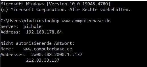

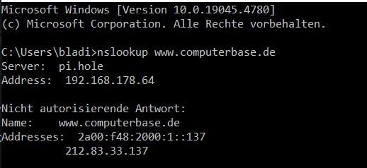

was sagt denn ein nslookup www.computerbase.de?
Sollte ungefähr so aussehen:

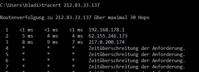

Dann ists vermutlich kein DNS Problem. Bitte immer zuerst eine Analyse des Fehlers durchführen, bevor wild mit Massnahmen um sich geworfen wird.
Was sagt denn tracert www.computerbase.de?

Das ist ExpressVPN und ist auf meinem Rechner uns 2 Androidgeräten installiert. Die anderen Rechner haben den VPN nicht und sind auch betroffen.

Edit: @bladi Da verschluckt sich wohl tatsächlich die Telekom irgendwo.
Reaktionen: azereus

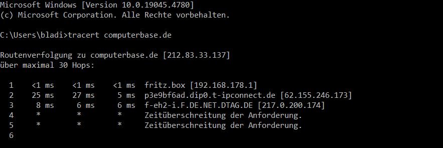

Wenn ich die DNS von Mullvad oder Express VPN in Windows eintrage und dann den Tracert zu computerbase mache, dann bleibt er auch hier bei 217.0.200.174 hängen.
Wenn ich das richtig verstehe, gehört diese IP-Adresse zur Telekom.
Für mich zwei Punkte merkwürdig:
  • Bisher kann ich das nur für computerbase.de reproduzieren, aber ggf. gibt es ja weitere Adressen, die betroffen sind
  • In meinem Netzwerk sind nur Windowsrechner (10/11) betroffen, sowohl Ethernet als auch WLAN.

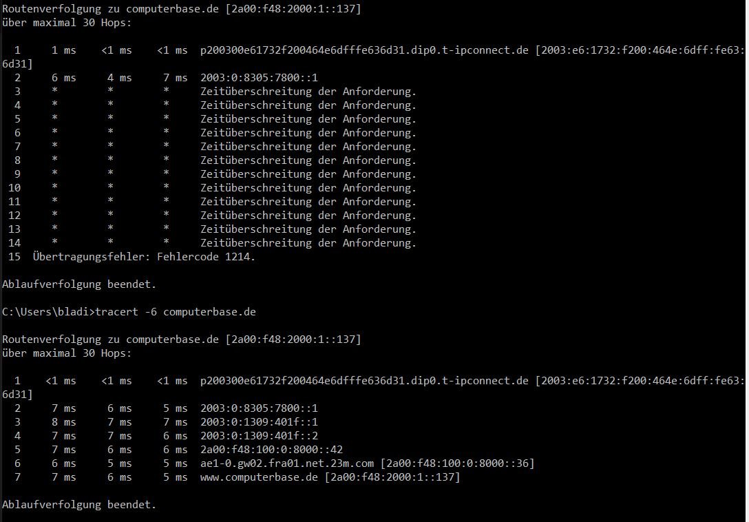

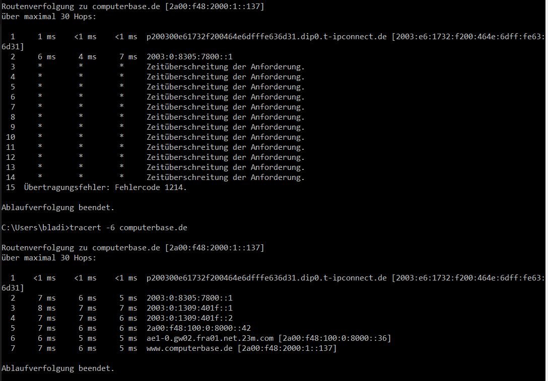

Ich rate mal... Die Telekom hat tatsächlich irgendwie Probleme mit IPv4 zu Computerbase. Deine Smartphones machen IPv6 und haben damit keine Probleme.
Nutzt du auf deinen Rechnern kein IPv6? Teste mal ein "tracert -6 computerbase.de."
Fritzbox würde ich auch mal rebooten.
Reaktionen: CoMo
IPv6 war deaktiviert. Wenn ich es aktiviere, dann erhalte ich den gleichen Timeout. Wenn ich es aktiviere und z.B. Mullvad DNS bei IPv6 als DNS Server eintrage, dann geht es.

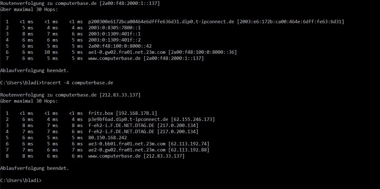

Nach Fritz-Box Update und Neustart funktionieren Web, ping und tracert über IPv4 UND 6 für computerbase.de normal und ohne DNS-Alternative auf dem Rechner.
Interessant ist, dass beim v4 Tracert nun eine andere Telekomadresse verwendet wird (217.0.200.134 anstelle von 217.0.200.174)
Vielen Dank für alle Beiträge!
