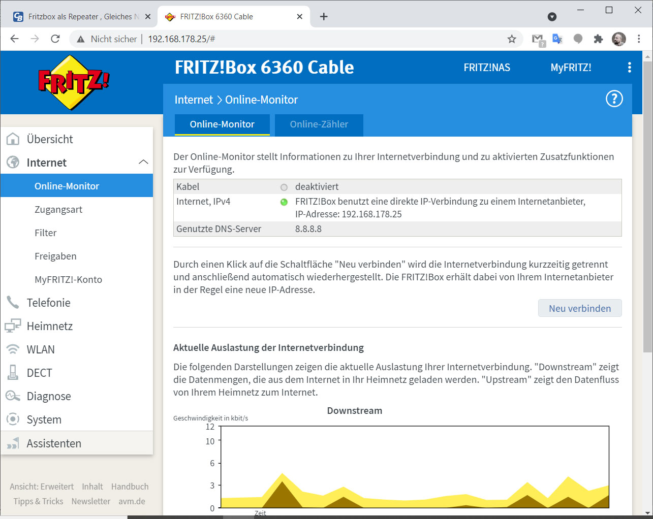

Fritzbox 2: Fritzbox 6360 Cable als Repeater
  • 192.168.178.25
  • Internet per Lan1 an Lan4 von fb1 - Die FB2 meldet, dass Sie Internet hat
  • statische Route
    • IP: 192.168.178.25
    • Gateway: 192.168.178.1
  • DHCP Aus
  • WLAN SSID/PW: wlan2 / pw2

Verstehe nicht warum sie nicht erreichbar ist aus dem anderen WLAN und obwohl die 2te Box meldet dass sie Internet hat, die eigenen Geräte nicht raus kommen

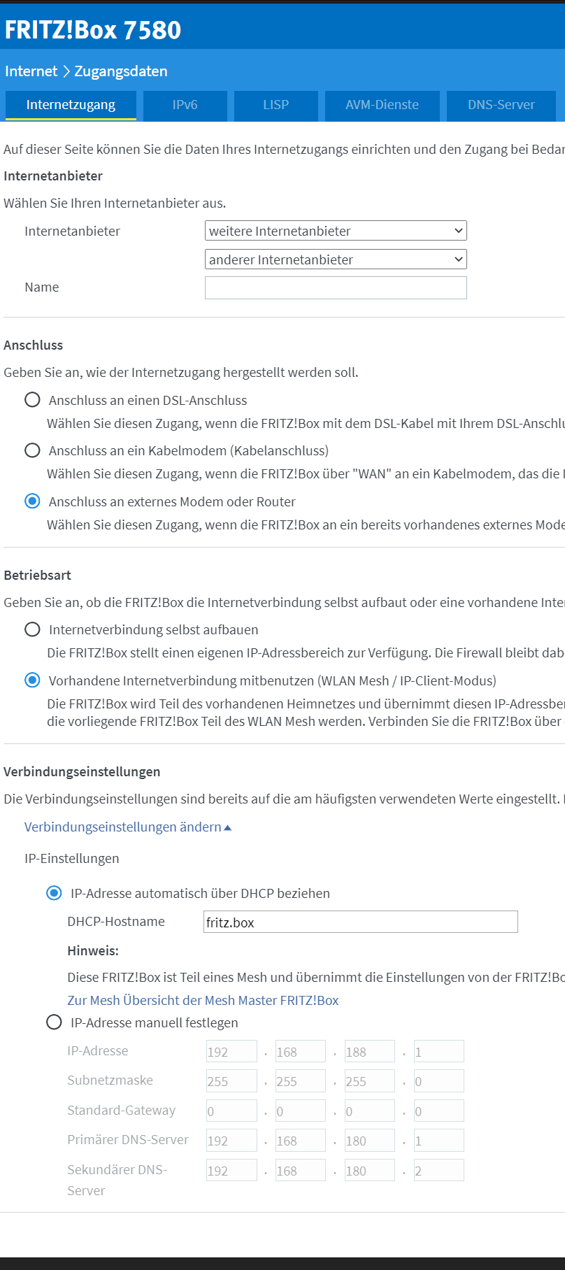

Bei neueren modellen, zumindest bei meiner 7580 der fall, kannst du mittlerweile sogar den WAN-port dafür nutzen.
Musst halt die boxen so einrichten das sie im selben subnetz sind und nicht 192.168.188.x
So hab ich die 2. Konfiguriert (halt in dem falle als mesh repeater der alles von der 1. box bekommt)

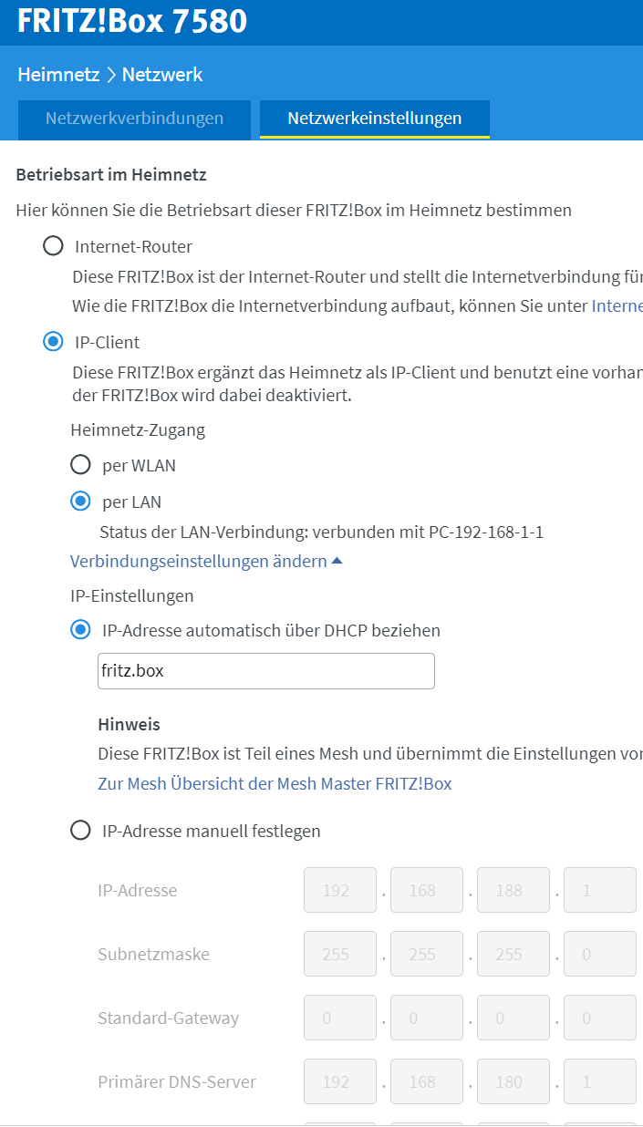

Notiz dazu, ich habe die IP meiner Haupt Fritzbox (7590) auf 192.168.1.1 gewechselt, war für mich in meinem schon vorhandenen Netzwerk simpler als sämtliche Clients wieder abzuändern.
FritzBox Settings:
Teil 2:
Hier kann man Alternativ bei IP-Einstellungen die IP-Adresse etc. selber konfigurieren, das man im selben subnetz ist Beispielsweise 192.168.178.2 in deinem Fall.
@Weissnix was mir grad noch einfällt, warum auf der 7560 so'n steinaltes 6.50 os? Offiziell gibt es die 7.12, bzw. im Labor die 7.24, die demnächst wohl als offizieller release kommen wird...
Der einfachheit halber: Poste doch mal Screenshots von den Netzwerkeinstellungen der Boxen, so könnte man ggf. sehr genau sagen was, wo, wie eingestellt werden soll!

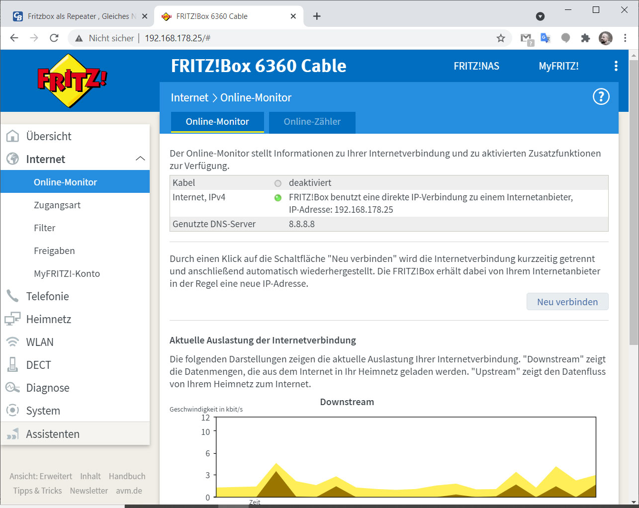

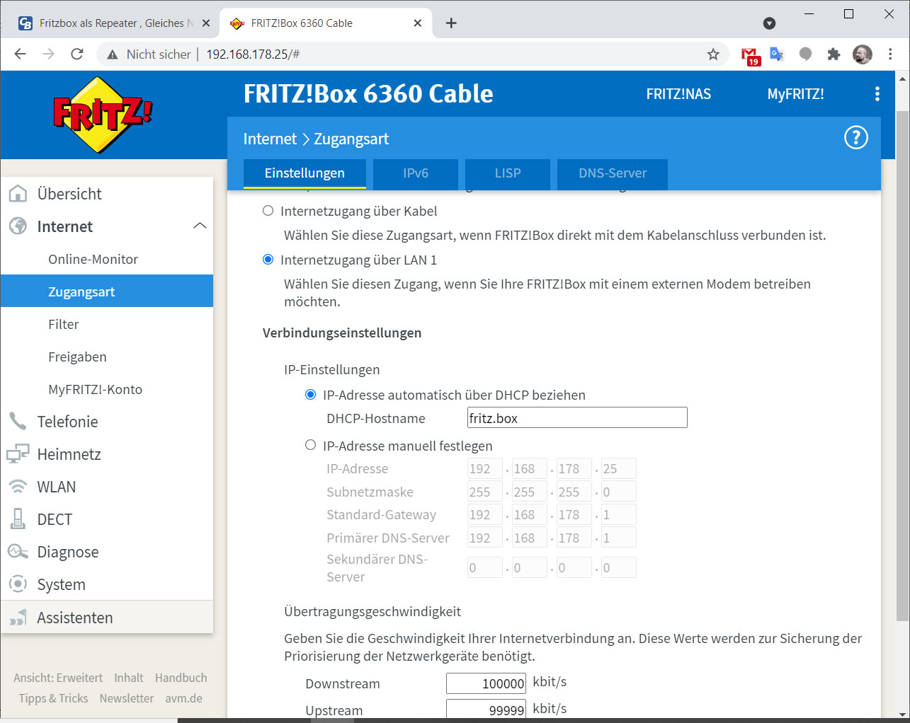

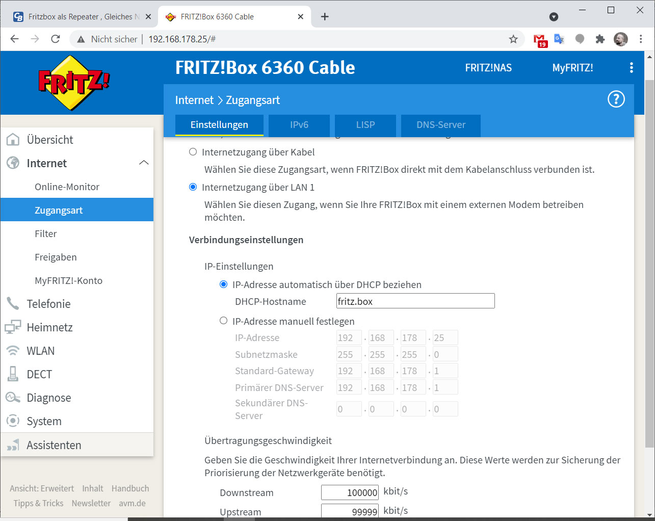

wie geschrieben, box1, ist internet router, mit dhcp feste ip.
box 2 kein dhcp, auch feste IP
Verbunden jeweils auf LAN1

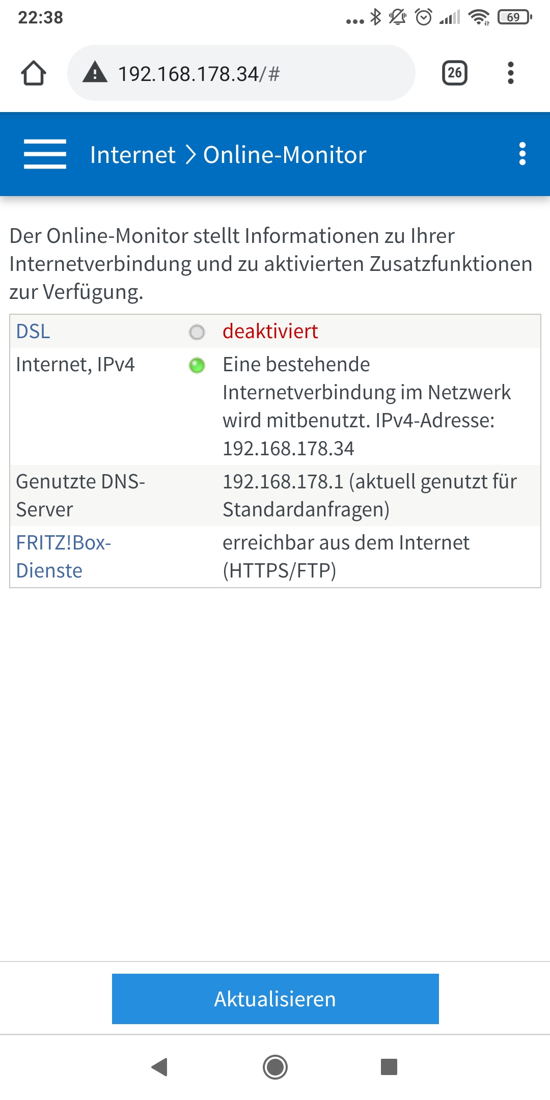

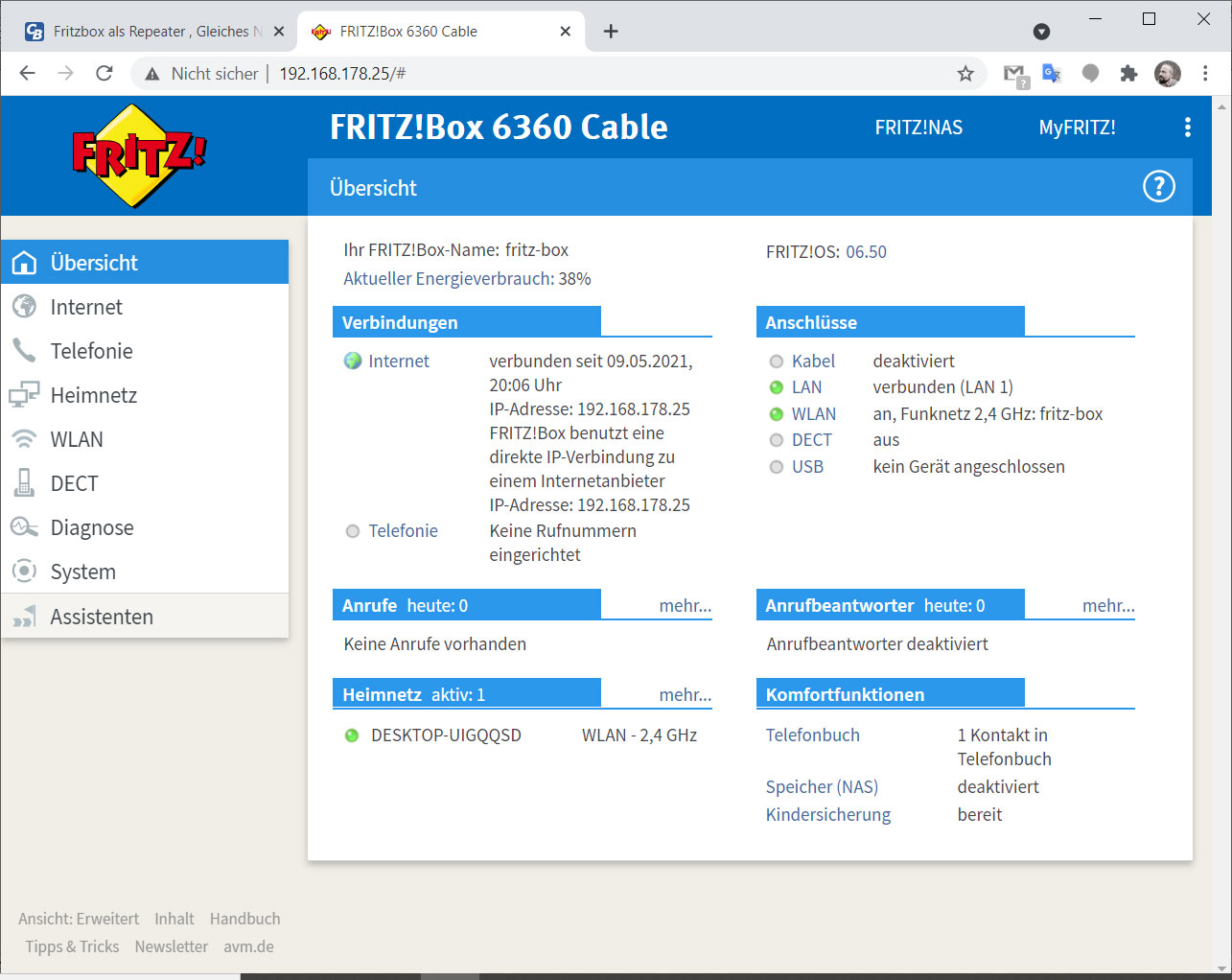

Hier ein paar Bilder

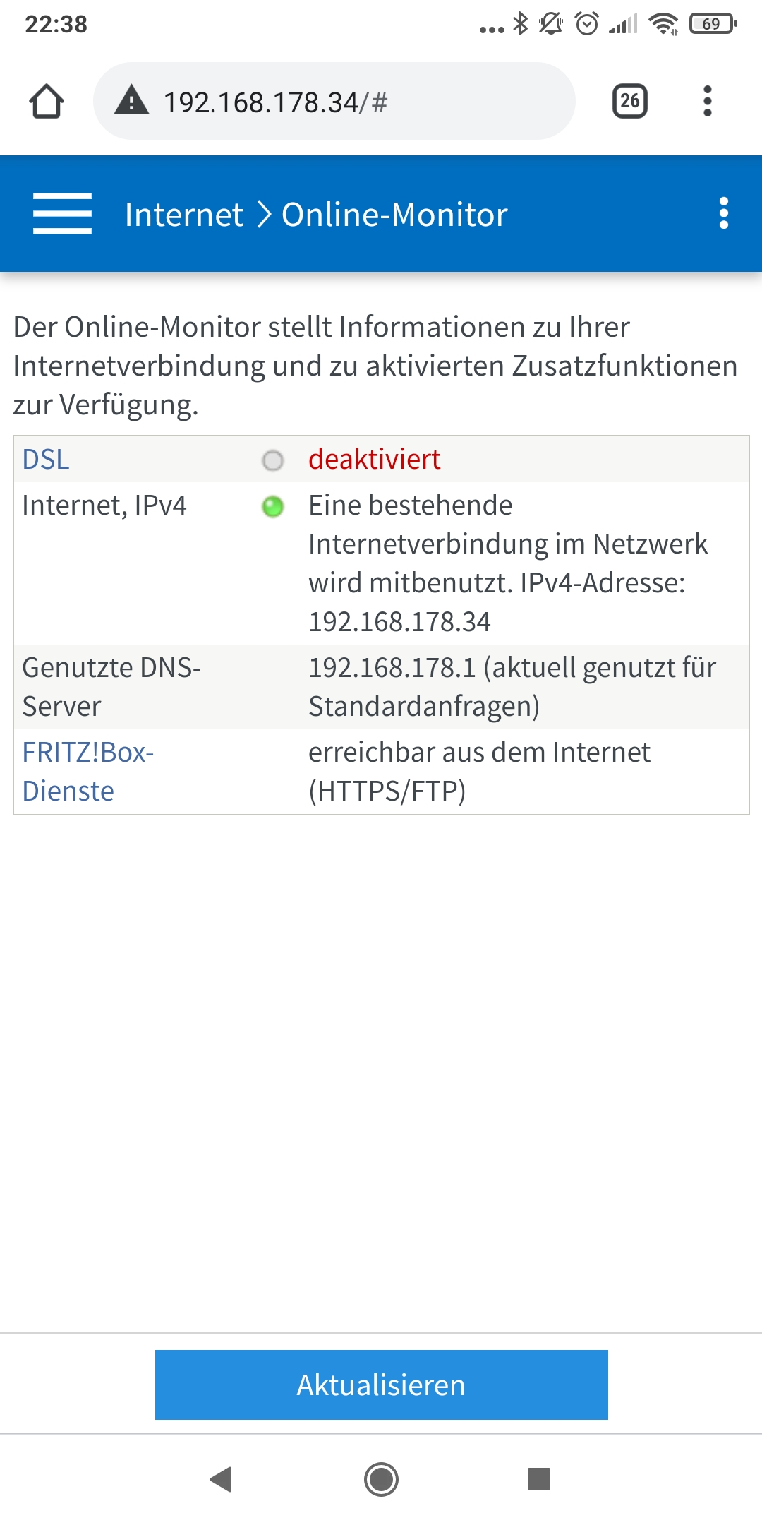

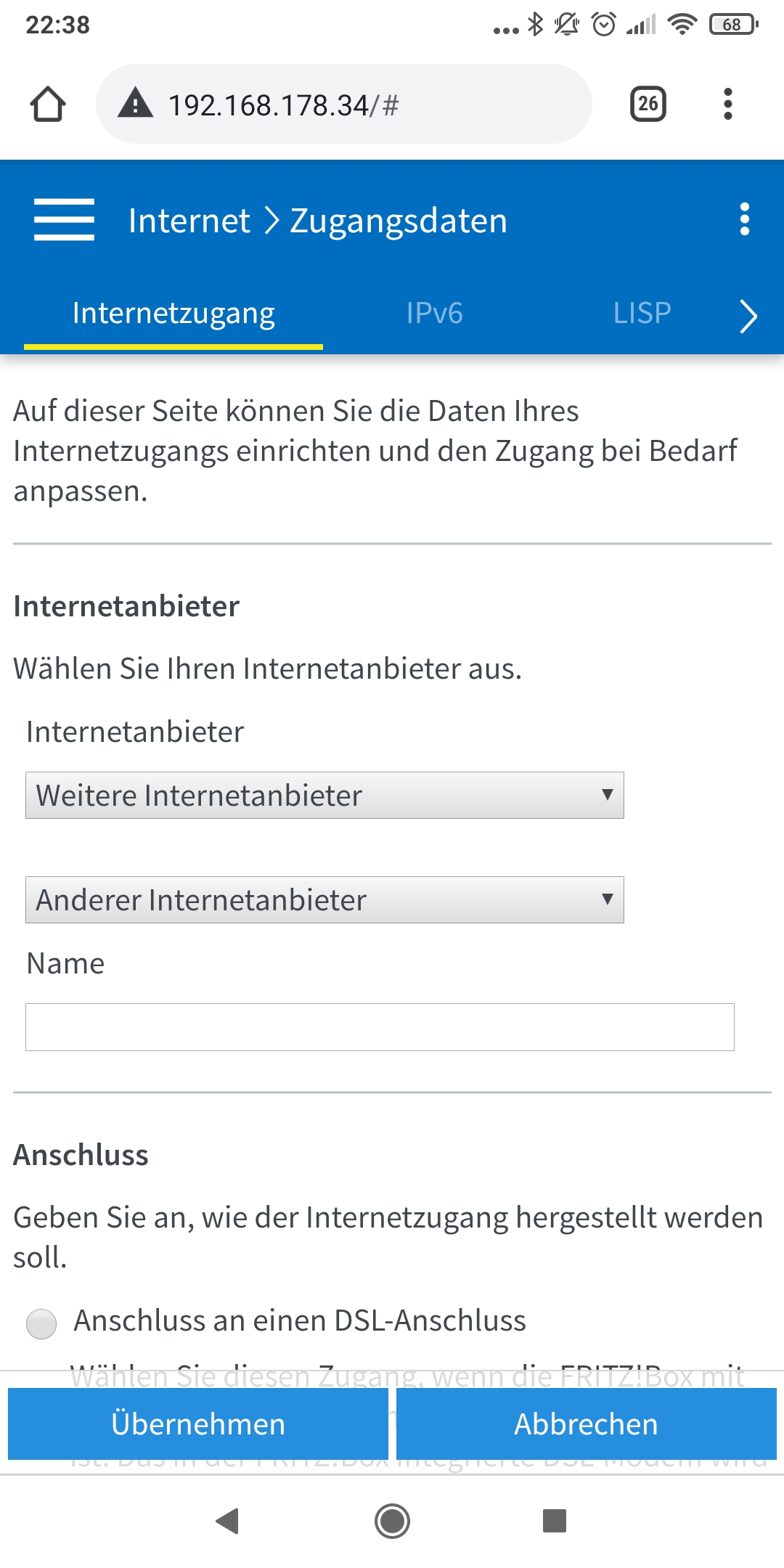

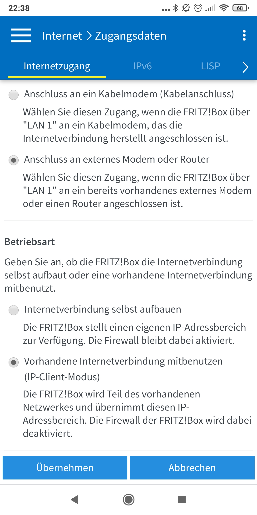

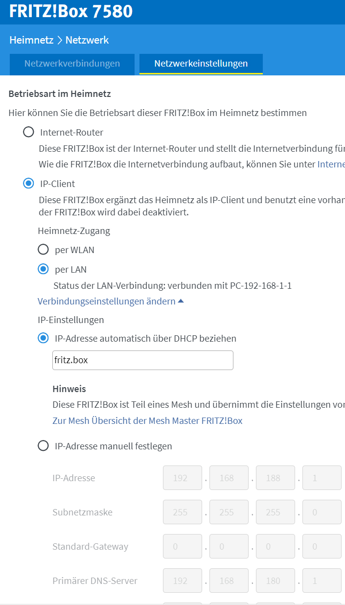

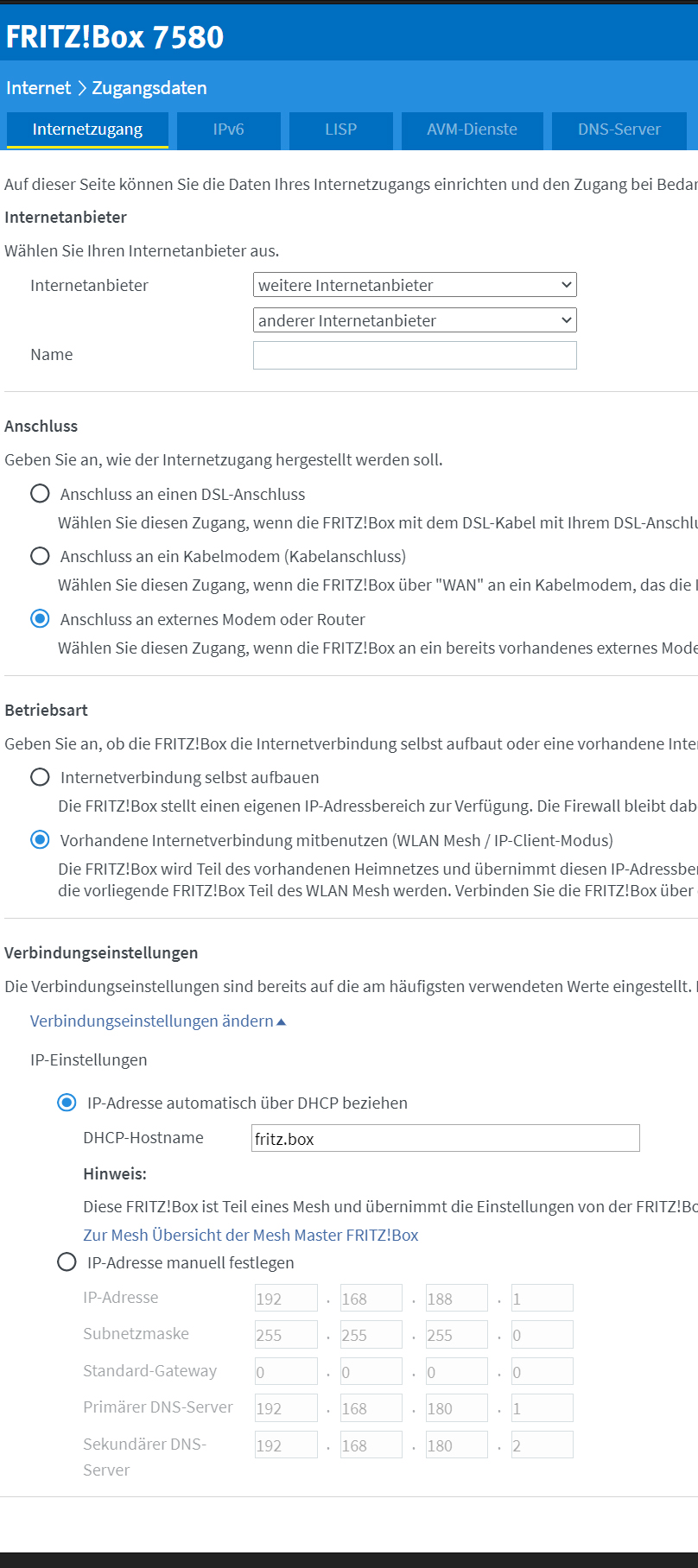

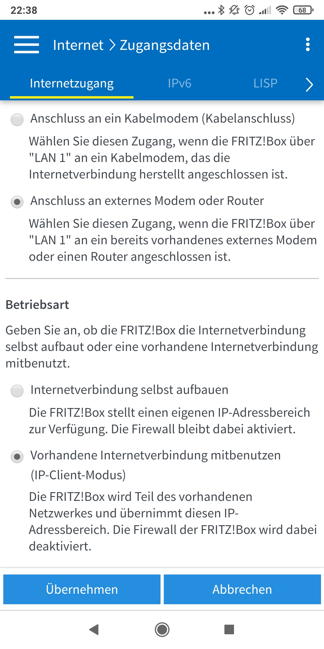

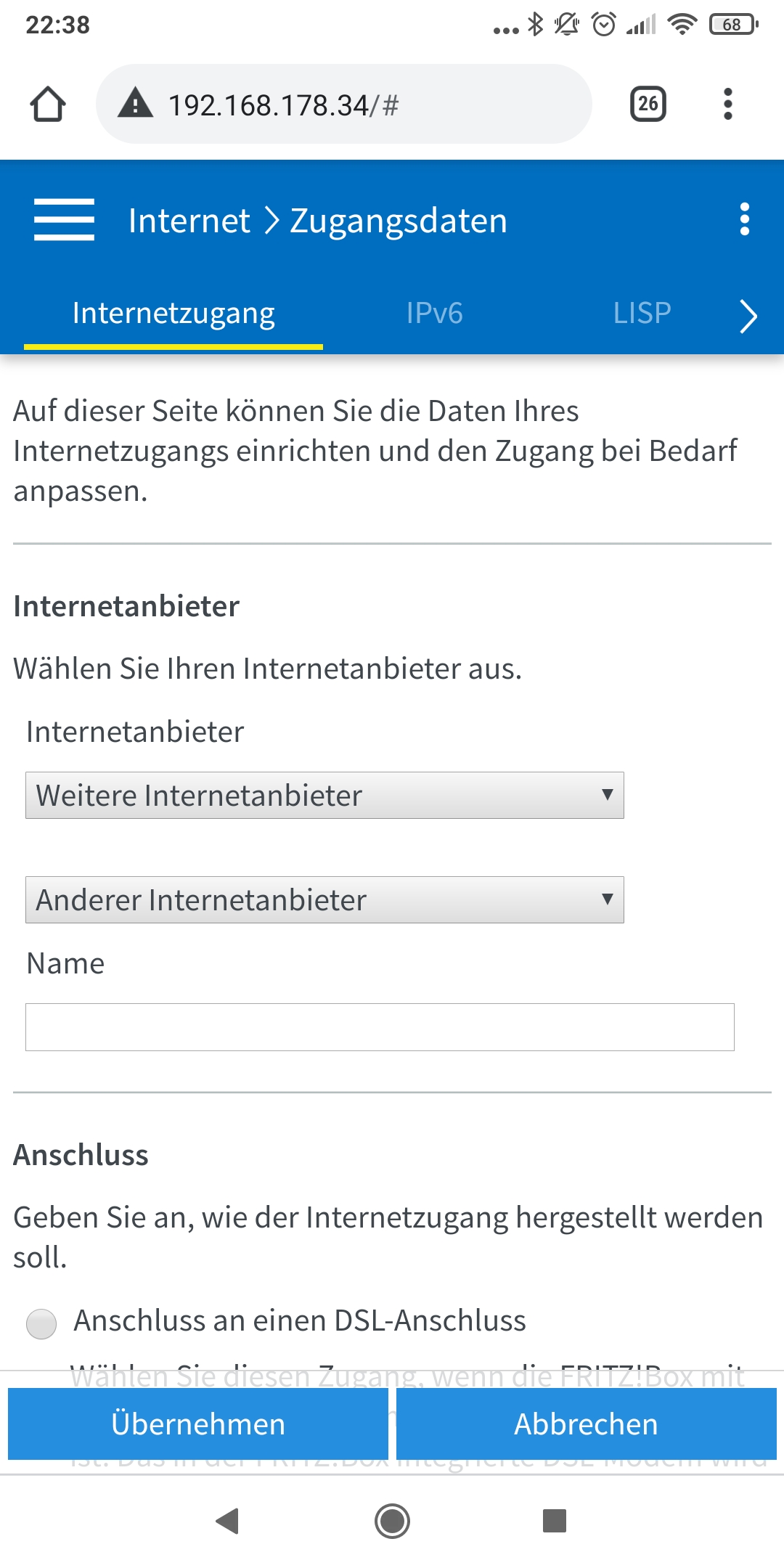

Du hast die 6360 nach wie vor nicht als IP Client konfiguriert. NAT, Firewall etc. sind immernoch aktiv.
Die richtige Lösung wurde auch schon gepostet. Im Anhang nochmal Screenshots, wie es aussehen muss.

Das kann die Box an dieser Stelle nicht. Option 1: Anbieter über kabel
Option 2: Internet via LAN
Das wird dies sein, warum avm die cable Box nicht als repeater listet

Haken dran, hab die Box aufgrund der fehlenden Einstellungen nicht verwendet
