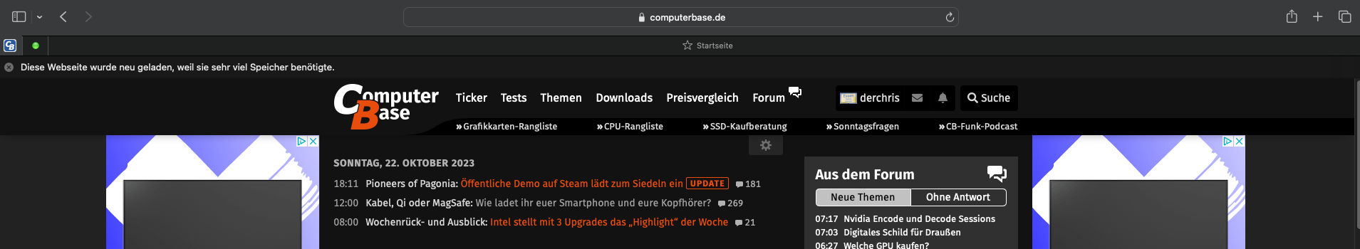

Ich benutze ComputerBase via Safari am MacBook Air M1 (8 GB RAM) mit macOS 14.0 (war aber auch bei den 13.x branches) und bekomme alle Nase lang diese Meldung eingeblendet.
"Diese Webseite wurde neu geladen, weil sie sehr viel Speicher benötigt"
Das ist mir noch bei keiner anderen Seite passiert. Benutze CB extra mit Safari, in den anderen Browsern habe ich Ad-Blocker laufen und die experience bei Computerbase bei den anderen Browsern war auch, dass die Seite teilweise sehr sehr langsam rendert. Das langsame rendern der CB Seiten passiert inzwischen auch bei Safari, mag da inzwischen - nicht so ausgeprägt wie im EDGE oder FF, dennoch nicht sonderlich förderlich für die UX.

Also gerade war ich auf der Hauptseite https://www.computerbase.de/ mit meiner userID "derchris" und habe die Seite einfach nur "auf" gehabt. Die Meldung muss so zwischen 15:45 Uhr und 15:53 Uhr gekommen sein, habe dazwischen keine anderen Seiten aufgerufen und der Tab war immer auf.

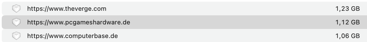

Ich kenne das Problem mit Safari, bei mir lädt er einzelne Tabs mitunter auch mit diesem Fehler neu. Allerdings würde ich es in diesem Fall auf Safari und dessen Speichercverwaltung schieben. Auch andere Websites belegen bei mir problemlos mehr als 1 GB RAM (siehe Screenshot und spiegel.de belegt beim ersten Öffnen gerade etwa 980 MB, Kayak.de 1 GB etc.). Bei manchen wird es im Laufe des Tages mehr, wenn der Tab lange offen bleibt, zwischendurch sinkt die Speicherbelegung aber auch immer wieder unter 1 GB, springt also munter hin und her. Was dann schlussendlich genau für den Fehler sorgt, weiß ich auch noch nicht. (Allerdings schließe ich Safari auch nie und starte das Gerät nur bei Updates neu.)
(Chrome belegt bei mir übrigens nur einen Bruchteil so viel Speicher, < 200 MB, und selbst bei mehreren geöffneten Websites und Tabs unter 400 MB)

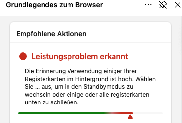

Für Computerbase bin ich von EDGE weggegangen, weil EDGE häufiger eine Warnung raus geschmissen hat, dass die Seite/Tab von Computerbase hier sehr hoch scored...

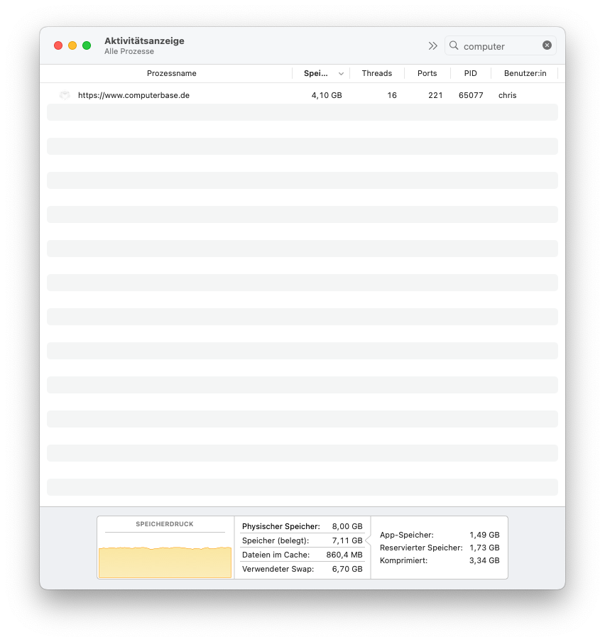

4 GB sollte jedenfalls nicht einfach so sein ... (kein Wunder, dass hier im Forum immer mehr RAM für die Computer empfohlen wird ;))

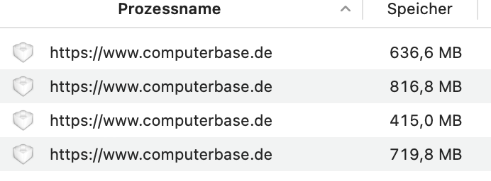

Auf 4 GB bin ich noch nicht gekommen. Meist um oder unter 1 GB (für CB und andere Websites gleichermaßen). Aktuell sieht es zB so aus
