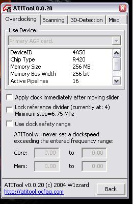

das is definitv zu wenig und deutet für mich eindeutig auf eine x800pro hin, ich hab mit meiner schwachen cpu (xp 2500+ @ 10*220) knappe 11900 punkte mit meiner powercolor x800xt-pe - bei dir macht der gute athlon 64 3200+ eben den rest das du auf 11000 punkte kommst
wenn du eine x800xt-pe gekauft hast, zurück - hast du das falsche bekommen - aber solltest du das nicht auf der verpackung deiner graka gemerkt haben was da oben steht, muss ja gekennzeichnet sein was das für eine karte is.
zu den temps - die sind auch zu hoch - ich lese mit dem ati-tool aus, lasse es im mbm anzeigen und hab ich leerlauf also unter windows 41°C, unter last komm ich auf knappe 70°C. zur ati-tool anzeige, hab in meiner sig auch ein pic drinnen wies aussehen sollte, aber das hat eh schon wer gepostet.

die karte müsste 16 pipes haben....leider kenne ich mich mit ati-tools nicht aus...
Hatte bis jetzt nur nvidia....Wenn das wirklich nur 12 pipes angezeigt werden..dann einfach hersteller kontakieren und umtauschen...ist der schnellste weg......

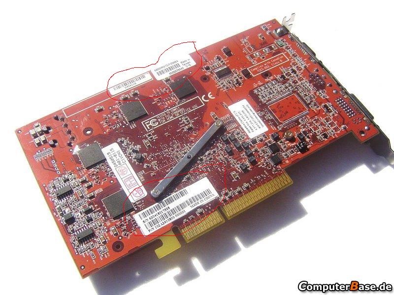

normal is ja ein aufkleber auf der rückseit der graka wo draufsteht was für eine sie is!
die paar der x800pro vivo schaffen den takt der xt pe und ma kann auch per bios flash die restlichen 4 pips freischalten
edit
so hab nun ein bild angehänt und die aufkleber was wichtig sind rot umrandet !

Oben rechts sitzt der Aufkleber bei mir, auf dem gut lesbar "X800XT PE" steht. Da hat man wohl versucht, was zu vertuschen???
