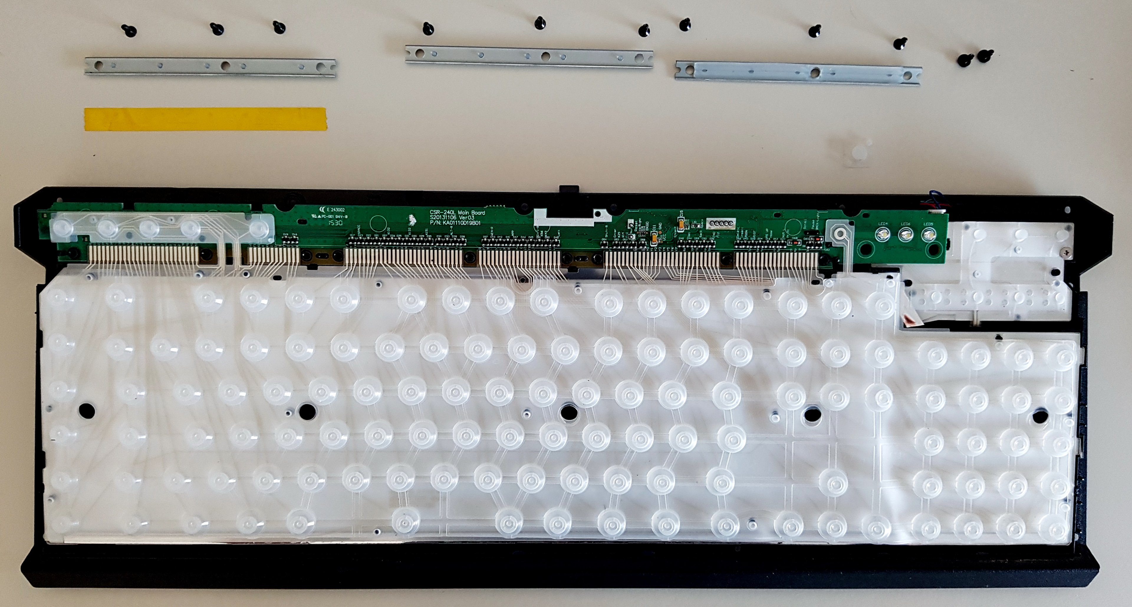

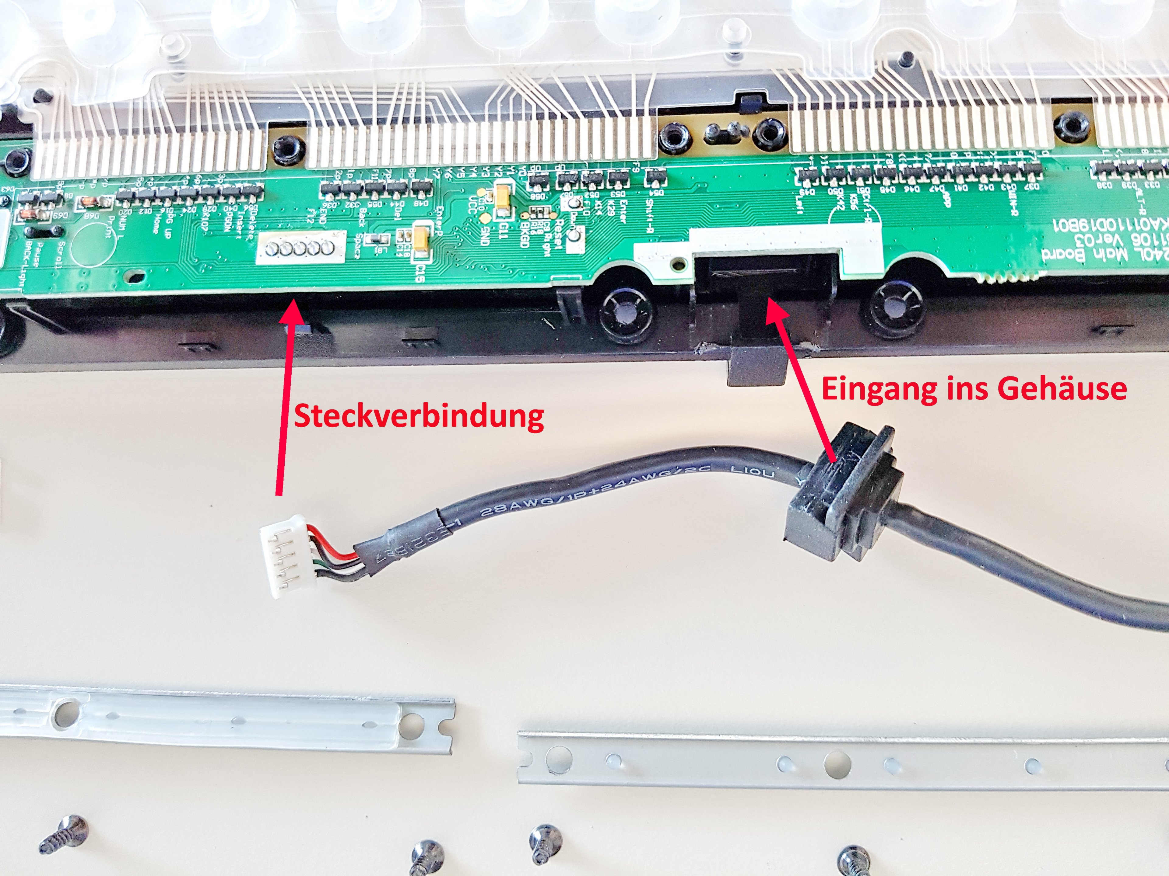

also, der Zugang zum USB-Anschluss ist bei der K40 ganz anders. Nichts ist verdeckt oder versteckt. Man muss die Schrauben an der Rückseite lösen und dann die obere Abdeckung samt Tasten (du hattest recht, die können dran bleiben) vorsichtig Stückchen für Stückchen lösen (ob ich sie auch so wieder zusammenbekomme habe ich noch nicht probiert ;)). Die Tastatur dazu am besten ganz normal auf den Tisch stellen, damit die durchsichtige milchige Tastaturfolie da bleibt wo sie hingehört. Mir ist in der obersten Reihe ein einzelner Hub abgesprungen. ich vermute, der gehört an den Lichtschalter. Als nächstes muss man die schmalen Metallschienen oben abbauen. Sie dienen dazu die in der Folie eingelassenen Kontakte auf die grüne, Leiterplatte zu pressen. Das Problem wird dabei sein, dass man beim Zusammenbau auch wieder die Kontakte auf der Leiterplatte so trifft, dass sie passen :skull_alt:.
Wenn man soweit ist, kann man die Leiterplatte am oberen Ende vorsichtig anlupfen und den dicken schwarzen Plastikblock, der am oberen Ende des USB-Kabels, auf der schwarzen Bodenplatte hinter der Nase eingeklemmt sitzt, heraus hebeln.
Wenn du einen Durchgangsprüfer hast, kannst du das USB-Kabel schon abchecken.
Eine Seite hältst du jeweils an ein Kabel wo der weiße Stecker auf den 2. Bild zu sehen ist und die zweite Seite dann an den USB Anschluss vom Kabel, da siehst du innen Drin normal so Kontakte, wo du drauf gehen kannst.
Wenn du richtig Pech hast, ist das Kabel in Ordnung und der USB-Controller im Eimer. Dann kannst du nicht mehr viel machen.
Mit den Messspitzen meines Multimeters würde ich da gar nicht rankommen, wenn doch erwischt man auch schnell mal zwei Kontakte gleichzeitig, zumal ja auch die metallene Hülle des USB-A-Steckers leitend ist. Da würde ich eher ein USB-A-Verlängerungskabel opfern (mittig durchschneiden). An den abisolierten Adern lässt sich besser auf Durchgang messen.
