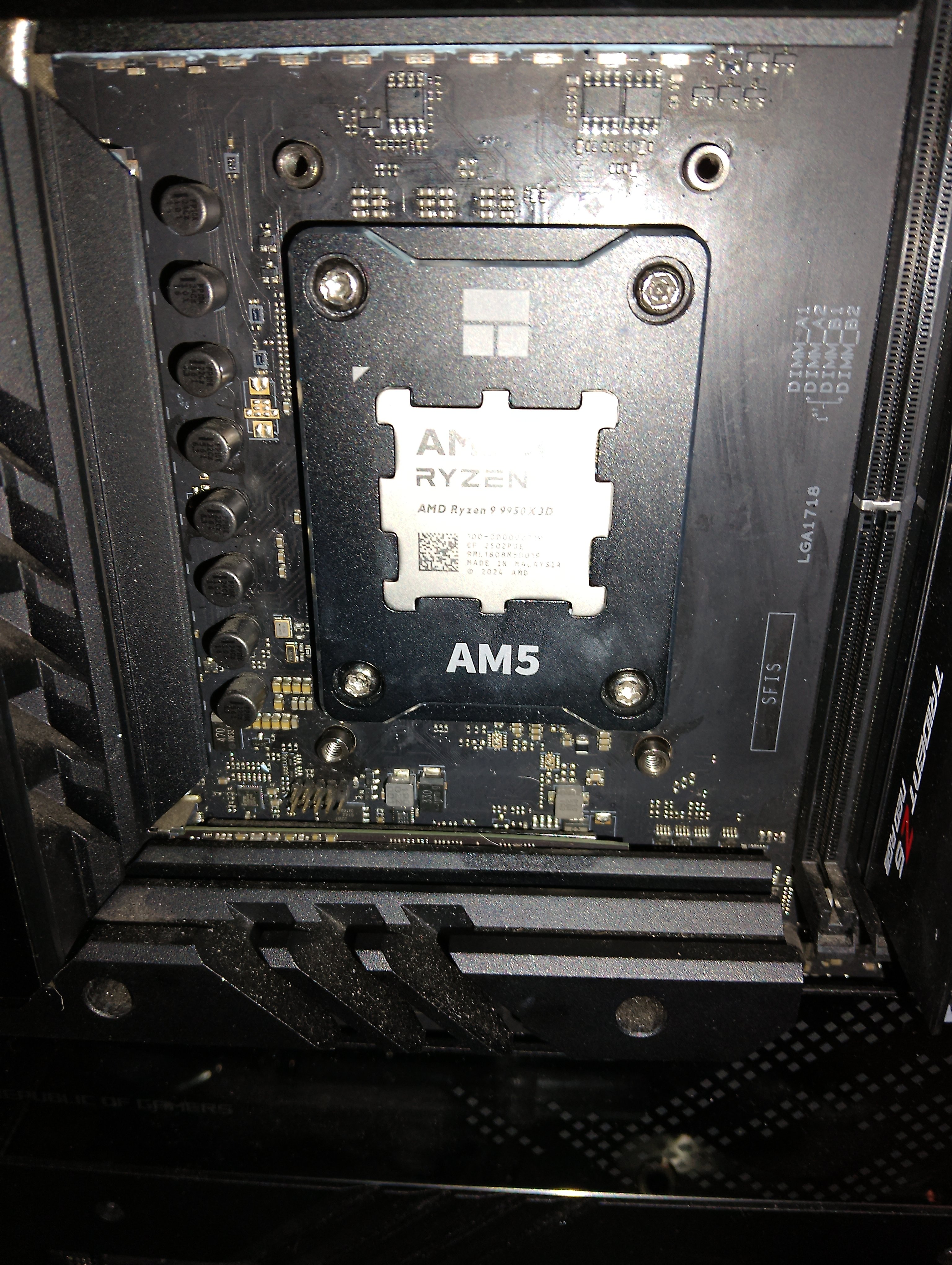

Hi habe heute meinen bestellten 9950X3D bekommen, nun habe die Frage ob schon wer die die CPU mit einen contact frame montiert hat?
Habe meinen Contact Frame bei meinen Ryzen 7950X3D schon benutzt ohne Probleme.
Da ich den aber nicht mehr Zuhause habe, kann ich nicht überprüfen ob die smds an der selben Position sind. Im eingebaut Zustand sieht man keinen Unterschied. Doch will ich davor sicher sein, bevor ich ihn an Strom hänge, nicht das die CPU noch einen Kurzschluss bekommt. Sonst montiere ich wieder den SAM das nichts passiert, wobei die Temperaturen wesentlich besser waren beim 7950X3D mit Frame. VL kann mir jemand helfen

Hi, einfach den Test des 7950 und des 9950 anschauen hier bei CB, dort sind Bilder der CPU, ich würde es sagen, bis auf wie die SMDs selbst angeordnet sind, gibt es keine Unterschieder an der grundsätzlichen Platzierung der Teile. Der Frame sollte funktionieren.
Hab mir eh Bilder in Internet gesucht und vergleichen,auch schon getestet es funktioniert.nun nur mehr letzte hardtube dicht bekommen das läuft wieder alles 😀
