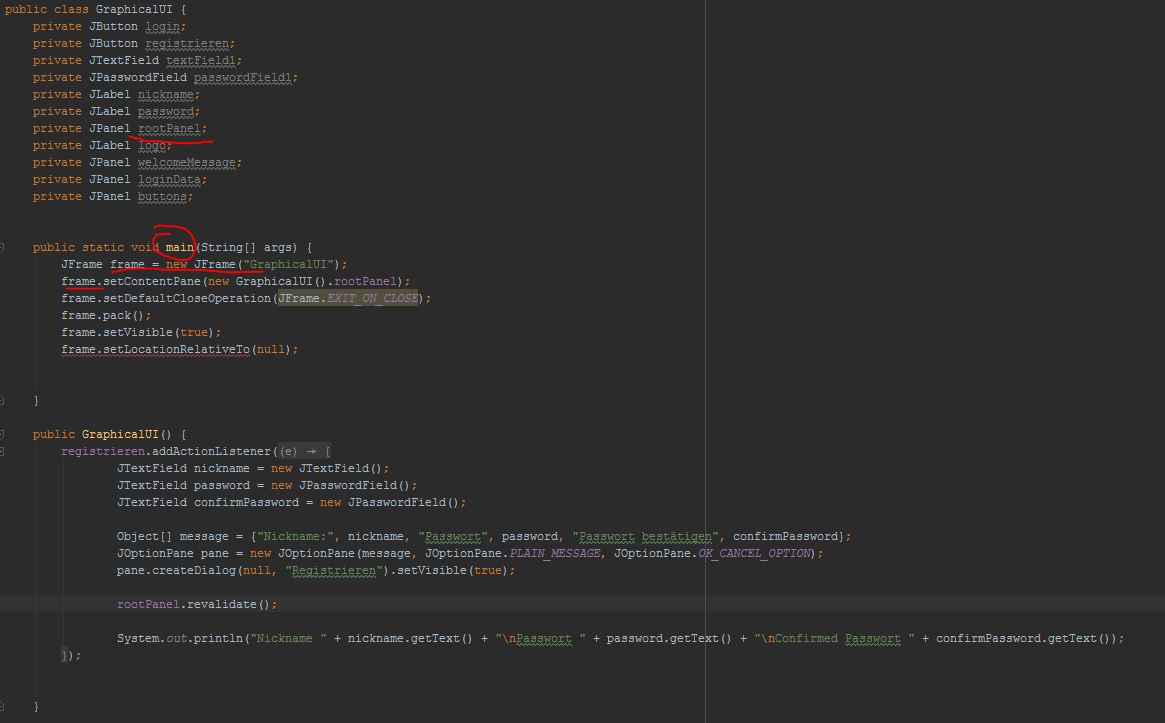

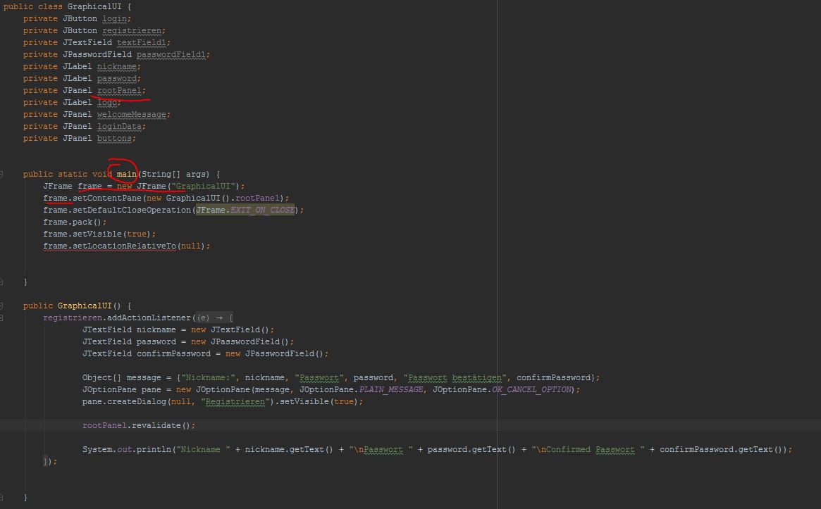

Hier zwei Bilder aus dem Code:

Dein Problem ist also, zugriff auf das JFrame zu bekommen. Der Austausch ist ja einfach.
Zwei Vorschläge:
1. Das JFrame als Singleton implementieren, auf dass dann jeder statisch Zugriff hat.
2. Das JFrame als Parameter GraphicalUI übergeben.

Wieso sollte das denn nicht gehen? Gib der Methode beim Aufruf das JFrame mit oder gib der Klasse, in der die Methode steht das JFrame als Instanzenvariable beim Konstruktor-Aufruf mit.

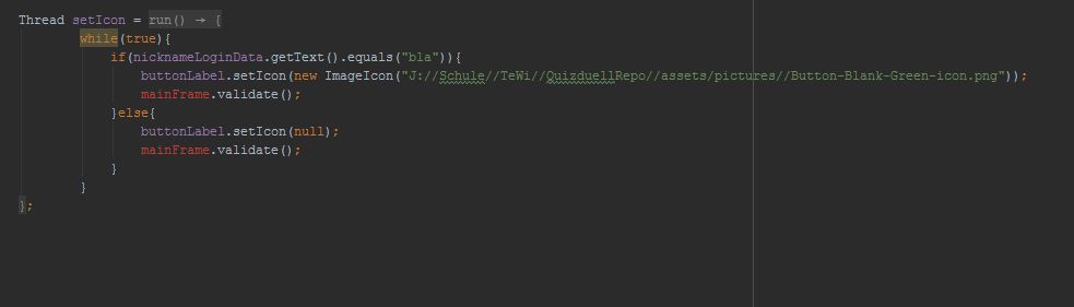

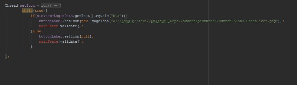

Eine zweite Frage bleibt mir aber noch. Und zwar zu Threads. Wie kann Ich denen etwas übergeben?
Also mein Thread sieht so aus und Ich müsste auch ihm die JFrame übergeben. Wäre es dann nicht besser, die JFrame evtl. doch statisch zu machen?
Dir ist schon klar, dass das eine Endlosschleife ist, die 100% CPU-Zeit in Anspruch nimmt?
Ich meine bei Java kann man innerhalb der anonymen Klasse auf die lokalen Variablen zugreifen, wenn diese als final deklariert sind.
Ja, dass soll auch eine Art Listner sein, der muss dann halt ständig laufen... Aber kann man Threads Parameter übergeben?
Das ist kein Listener, das ist ein Poller und sowas macht nur selten Sinn. Hier macht es keinen Sinn.
Ein Listener wäre es, wenn der Thread auf die Änderung von nickNameLogin.Text lauschen würde.
Und ja, es können Parameter übergeben werden.

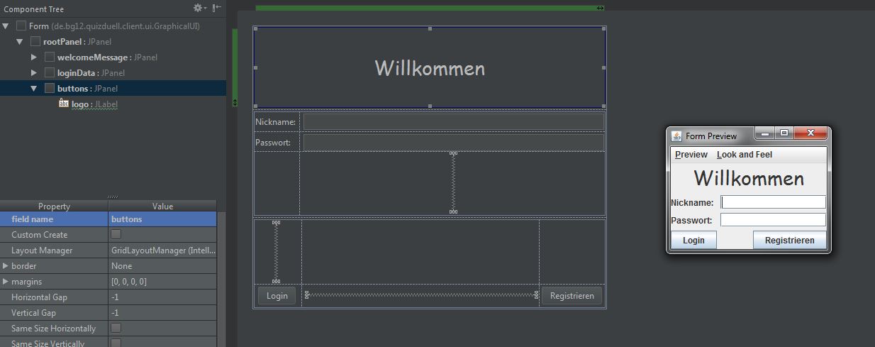

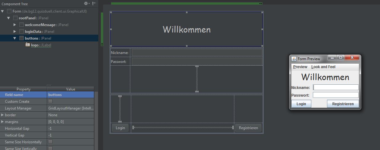

Allerdings, wie kann ich die anderen JPanels im GUI Designer designen?
Weil man kann ja das nicht einfach darüber legen... :/
Über das CardLayout bin ich auch schon gestolpert, allerdings ist das nicht so schön bzw. wird dann nicht so schön aussehen und ist auch nicht so nutzter freundlich, finde ich!
Falls du die Tabs in dem verlinkten Tutorial meinst, das ist ein anderes Layout. CardLayout ist "unsichtbar". Wenn es nicht schön oder benutzerfreundlich ist, liegt es nicht am CardLayout.
