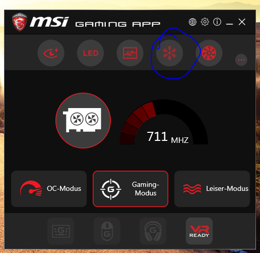

habe nun die MSI Gaming 8GB der RX470 Version.
Habe die Gaming App installiert und rumgespielt und kam auf den "Cooler Boost" Button.
Nun ist der Lüfter auf hochtouren und lässt sich nicht mehr stoppen?
Kann jemand helfen? :confused_alt:
Neuinstallation des Treibers hat ebenfalls nichts gebracht :(

Mach mal nen screenshot von der Software. Kenn die wie gesagt nicht

@pipip: Diese Bilder hab ich auch gefunden. Aber mir is nicht so ganz klar, wo da der "Cooler Boost" Button sein soll von dem der TE redet. Die Schneeflocke?
Ist anbei.
Ja, kann ich. Aber all das switchen bringt leider überhaupt nichts. Kann wechseln und warten wie ich möchte. Die dreht weiter wie ein Düsenjet...
@rg88: Genau. Diese Schneeflocke ist es. Und anfangs hatte diese dann einen roten Rand und mittlerweile kann ich da tun was ich möchte, das blöde Ding lässt sich grade nicht deaktivieren :D Läuft er halt mal mit 2500rpm und übertönt so alles was grade in meiner Wohnung steht xD

Was Passiert, wenn du im Abgesicherten Modus Startest? Hast du das mal Passiert? So kann man Feststellen, ob dieses Tool für die Problematik verantwortlich ist. Ich würde dann einfach mal alles deinstallieren im Bezug auf das tool und auch die Registry von Hand säubern. Dann Schauen.

Dann hat sich wohl irgendwas an der komischen Software im System verankert, wenn es trotz Deinstallation so bleibt (oder ist es bei deinstallierter Software ok?)
Kannst dir eine manuelle Lüfterkurve mit MSI Afterburner machen.

Was mir noch einfällt, Windows müßte normalerweise einen Wiederherstellungspunkt angelegt haben bevor die Software in die Registry geschrieben wurde. Schau also mal nach, ob du das System mit diesem Wiederherstellungspunkt wieder wie vor der Installation dieser Software herstellen kannst.

Wiederherstellungspunkt hat er natürlich einen gemacht, werde nun mal "kurz" das System wiederherstellen und dann berichten, ob es wieder normal läuft. Man man, ich zieh so Sch*** echt immer an - vor allem mit der Technik :D

Wie sieht es aus? Wenn das nicht hilft, starte mal im abgesicherten Modus.

@Lux: Es ist wieder Ruhe!! :) Jetzt lass ich einfach mal die Finger von dem Button, nicht, dass er wieder loslegt wie die Feuerwehr :freak: Dankeschön für den Tipp mit der Systemwiederherstellung.
