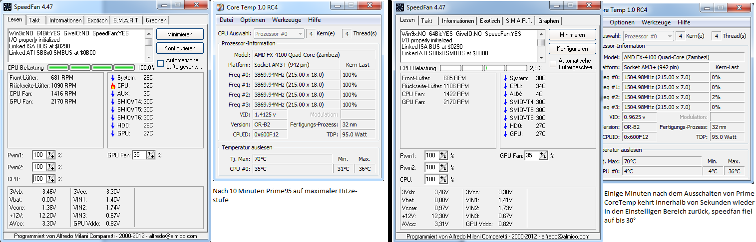

Ich mach mal ein paar Beweis-Fotos, einmal nach einigen Minuten Prime 95 und dann im idle/browsen
Edit: Seht euch das mal an, habe jetzt mal Speedfan und Coretemp laufen lassen!

und die 4° sind definitiv nicht korrekt, entweder hat da der Sensor eine Macke oder das Ausleseprogramm.
VG,
Mad
Die 4°C sind nicht realistisch, aber die Werte von Speedfan sollten stimmen und auf die habe ich mich bezogen.
