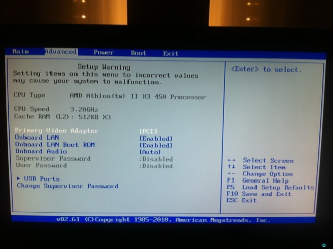

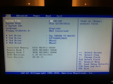

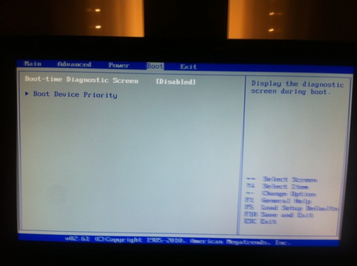

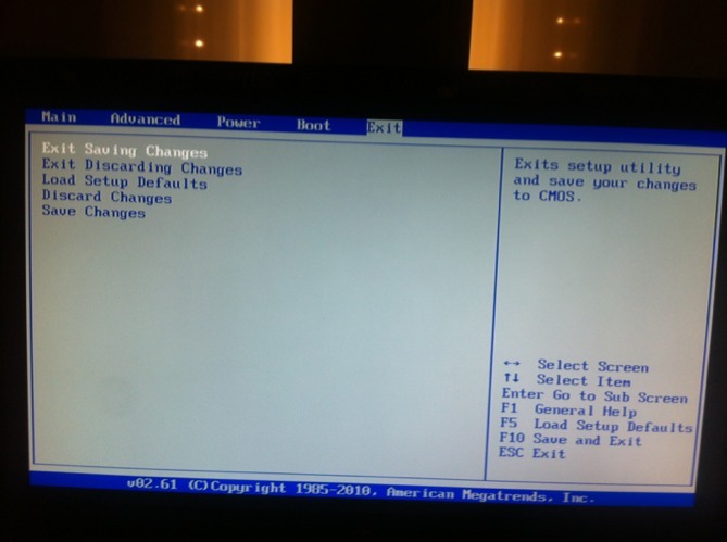

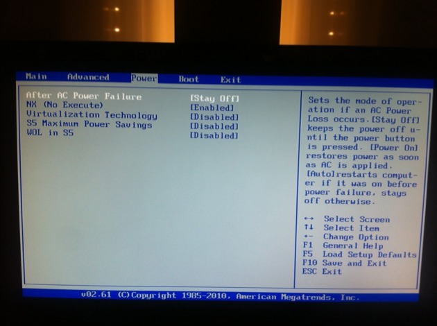

bin in das bios gekommen. keine einstellungmøglichkeiten.
neues mainboard? bin bereit eines zu kaufen. wollte es nur erstmal vermeiden.

Hat das Board überhaupt einen PWM-Anschluss (4pin) hat oder nur 3pin?
Nur 3 PIN. Ich habe mir erst vor kurzem einen PC gekauft. Bin aus dem Business raus. Das letzte mal als ich was mit PC zu tun hatte, hatte man noch AGP Grafikkarten und nen AMD 3000+ :)
Mein PC läuft nun, habe einen 120mm lüfter aus dem Gehäuse draufgeknackt. Temperaturen stabil.
