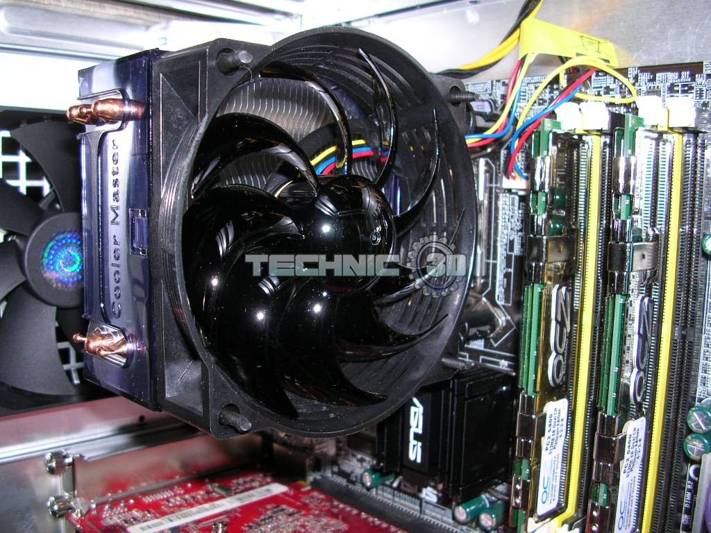

Uhhh aufpassen. Tower hat hier zwei Bedeutungen. Tower kann zum einen das Gehäuse meinen, hier aber nicht, hier meint tower, das der Lüfter des Kühlers "parralel" zur CPU pustet und nicht auf sie drauf.

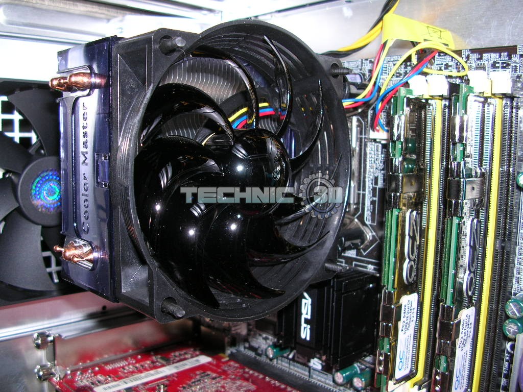

Weiß nicht ob dir das Bild helfen kann:
@Sany: Ja ein bisschen, danke

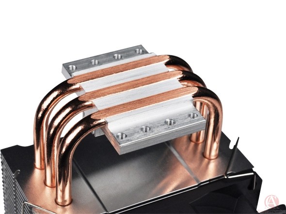

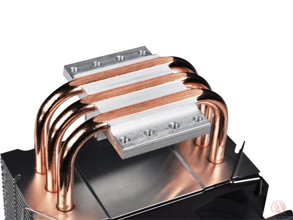

Das sollte dein Hyper TX4 von unten sein:
Dann ist da keine Wärmleitpaste drauf.

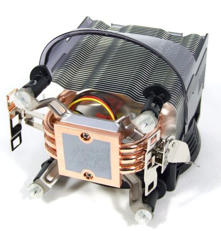

Damals hatte ich einen Hyper TX2 und der hatte schon ein Wärmeleitpad drauf, das sah dann so aus:

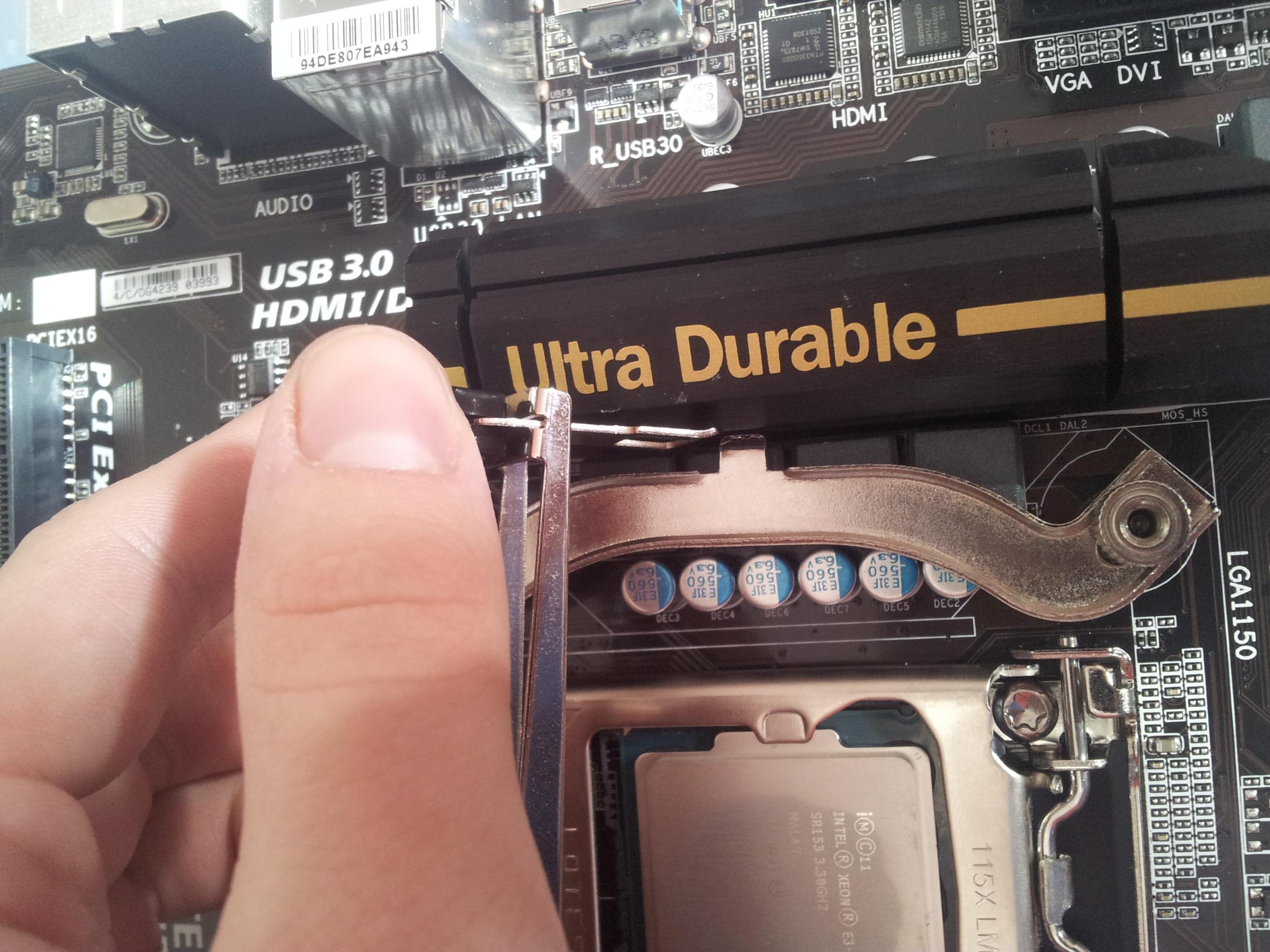

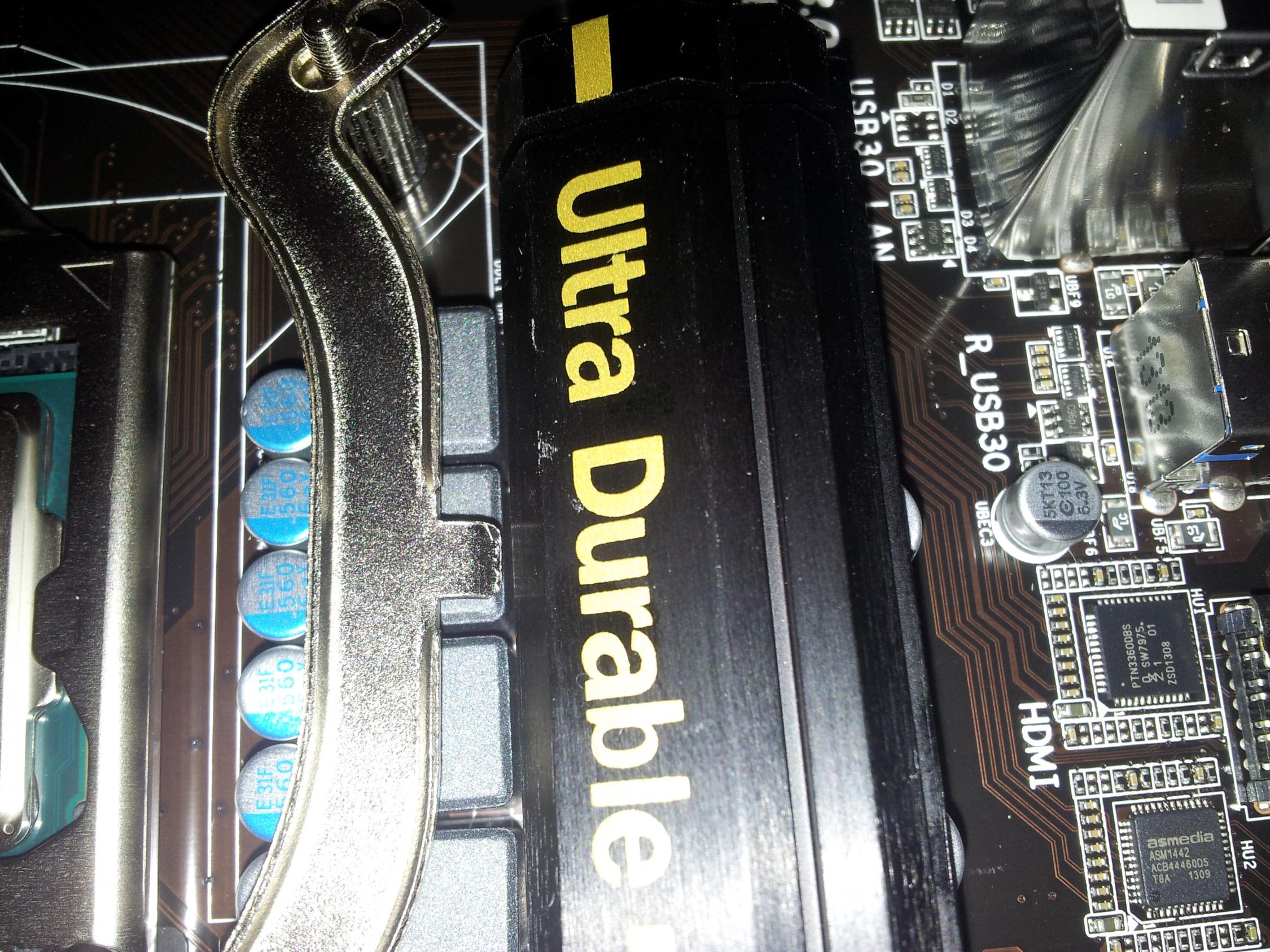

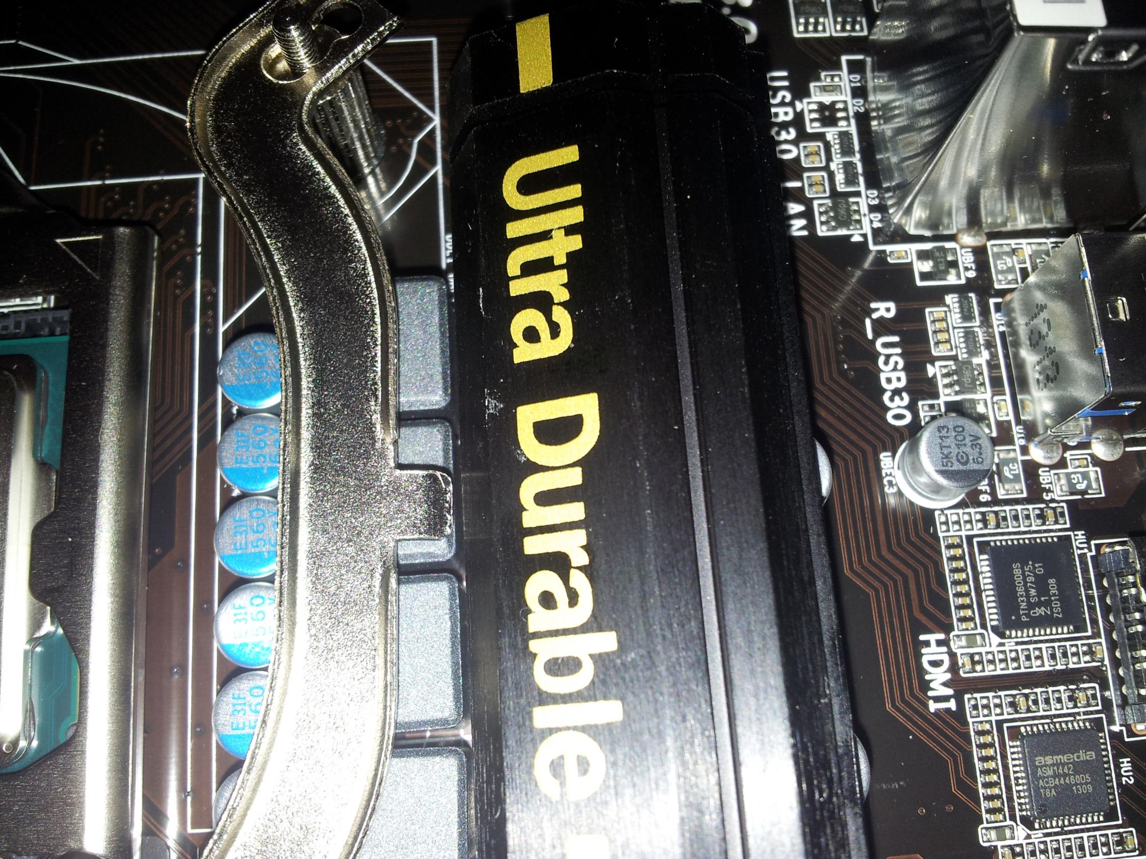

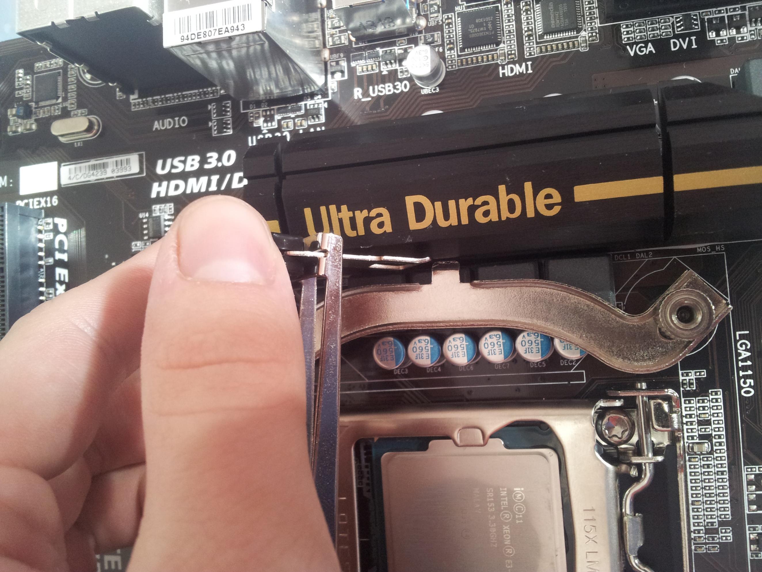

Aber ich kann den Kühler nicht anschließen, weil auf dem Mainbord so ein Plastikdings im Weg ist (Ultra Durable steht da drauf), und ich deswegen den Kühler nicht befestigen kann :o
Ich versuch mal ein Foto zu machen, einen Moment
Und zwischen dem schwarzen Dings, und der metall "Klammer", soll theoretisch noch etwas dazwischen.
Mach mal bitte ein Foto von weiter weg.
Das was ich in der Hand habe, muss eig noch dazwischen.
Allerdings weiß ich beim besten Willen nicht, wie ich das mit dem Ding in meiner Hand befestigen soll, weil dass total locker ist und nicht einrasten kann.
EDIT: Jetzt habe ichs, trotzdem vielen dank
