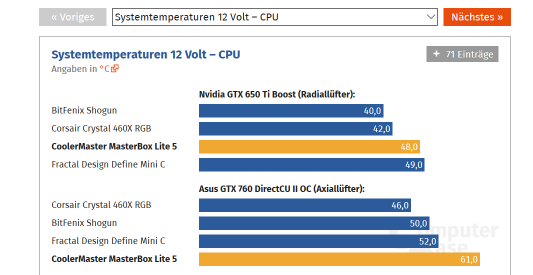

Das Cooler Master ist schlicht nicht besonders gut, wenn es um Kühlung geht, wie man ja auch auf CB nachlesen hätte können.
