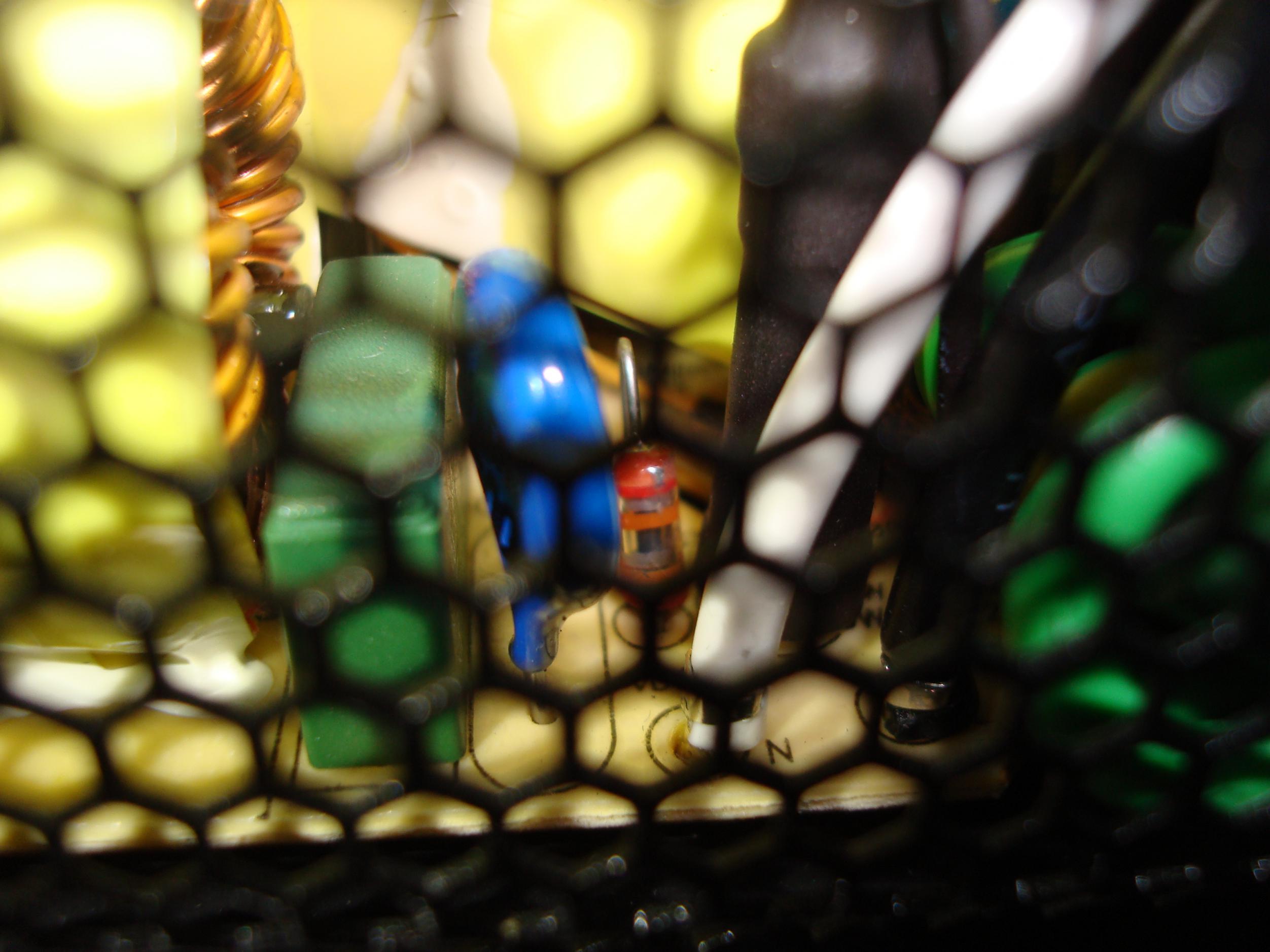

Moin moin Gemeinde,
anknüpfend an folgenden Thread: https://www.computerbase.de/forum/threads/netzteil-kleine-funken.628242/ habe ich nun selbiges Problem mit einem Austauschnetzteil direkt von Cooler Master. Es ist also selbiges Problem und ich wollte nun wissen ob das sein darf oder nicht. Es war kein neues Netzteil also hätte denen das doch auffallen müssen.
Hier noch zwei Videos:
http://www.file-upload.net/download-3041191/MOV06093.rar.html
http://www.file-upload.net/download-3041212/MOV06095.rar.html

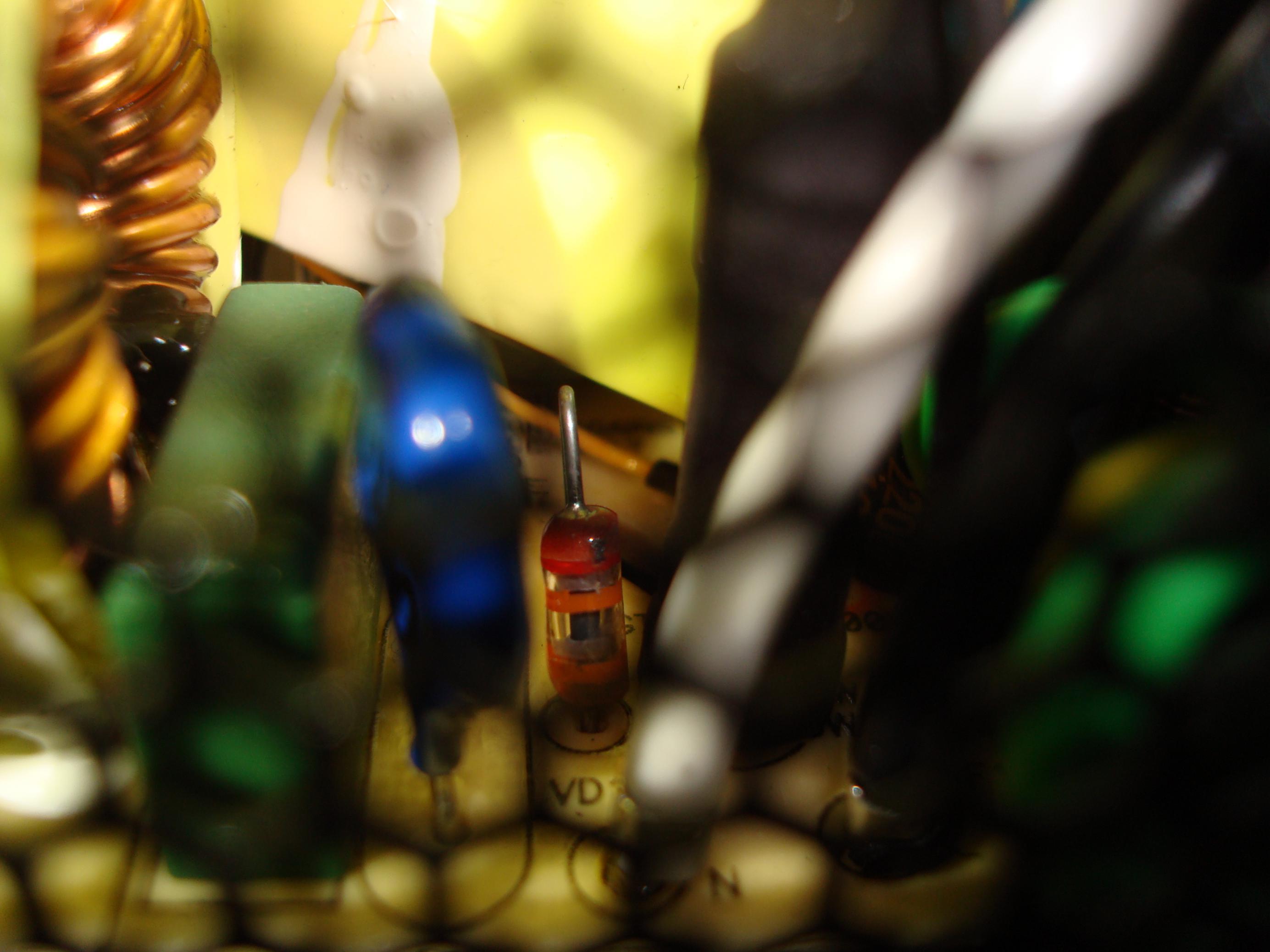

Wenn ich das richtig erkenne, handelt es sich um eine Diode.
Nochmal in Großaufnahme:
dsc06099-jpg.212210
dsc06100-jpg.212211
Ich hoffe, dass hier einer nen guten Rat hat. Ob mein "altes" das anfangs auch gemacht hat weiß ich leider nicht.
Danke schonmal für die Antworten.

Strom hat durch Leitungen zu fließen, wenn er das nicht tut, ist was bei dem Netzteil defekt. Normal ist das auf keinen Fall. Austausch auf Gewährleistung oder Garantie würde ich sagen.

So das neue kam gestern und wurde vor wenigen Minuten eingebaut. Allerdings funkte auch hier, an besagter Stelle, das Bauteil am Anfang. Da ich mir nicht vorstellen konnte, dass zweimal ein Defekt auftritt, schloss ich auch die Sata/Molexstecker, also Festplatte und Co, an. Siehe da, das Funken war weg.
Ich hatte vorher also nur Mainboard/CPU und Grafikkarte per PCI-e-Kabel verbunden. Und genau in dieser Konstellation scheinen besagte Probleme aufzutreten.
Nur mit Grafikkarte und Mainboard wurden ca. 210W verbraucht. Also kann es auch kein Unterlastschutz sein.
Mal schauen was der Support sagt.
