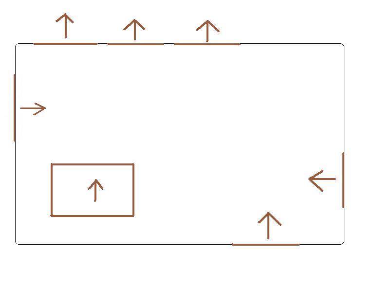

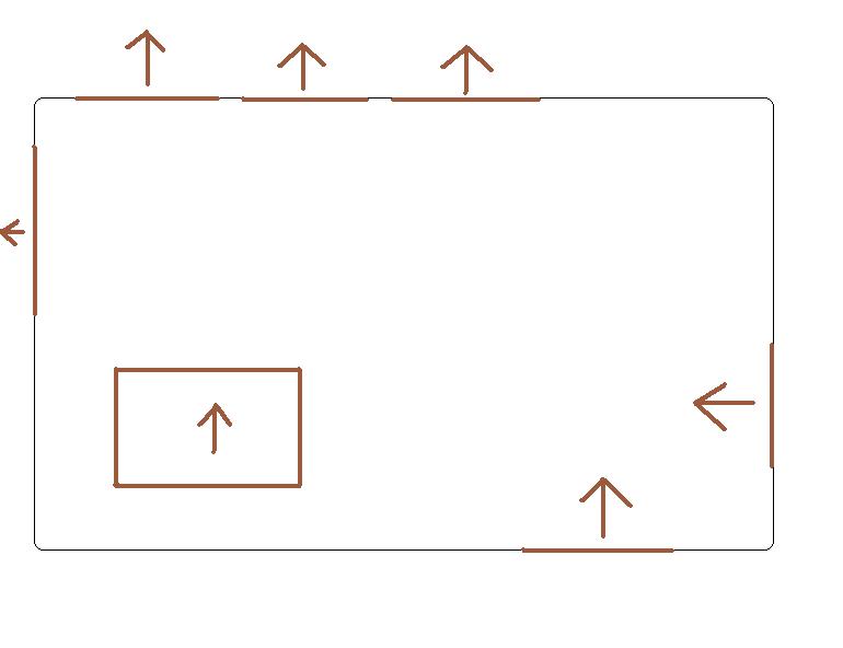

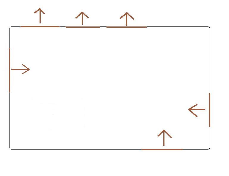

Jetzt hatte ich nur überlegt ob ich den 200x200 Seitenlüfter (einsaugend) komplett herausnehmen soll. Da ich jetzt schon öfter gelesen habe, das er einen eher negativen Einfluss auf die Temperatur hat? Ich würde mir dann eine Glaswand einbauen.
Eigentlich wollte ich es jetzt so zu versuchen:
Ohne Seitenlüfter:
https://www.computerbase.de/forum/attachments/cs2-jpg.122125/
bzw. mit Seitenlüfter:
https://www.computerbase.de/forum/attachments/cs-moeg1-jpg.122126/
Hat vielleicht schonmal jemand erfahrung mit dieser Konfigurationen gemacht? Oder kann mir jemand etwas komplett anderes empfehlen?

Also bild 2 und 3 geht mal garnicht ^^
und zuviel ist manchmal schlecht,
Ich persöhlich würde dir empfehlen nur vorne einen der reinbläßt, Und hinten einer der RAUS bläßt, dann vllt noch einen Guten Kühler bei dem der Lüfter an der seite eingebracht wird - und diesen dann so ein bauen (Luft von rechts nach links) auf der rechten seite des Kühlers - das sollte im normalfall Langen,
Ich hoffe du kannst 120er bei dir einbauen,
also so:
S.D.W da schließe ich mich vollkommen an.
Noch ein Punkt der nicht zu vernachlässigen ist.
Nach Möglichkeit sollte ein überdruck im Gehäuse herrschen den man ganz einfach erlangt in dem man vorne stärke Lüfter einbaut als hinten oder Regeln per Lüftersteuerung.

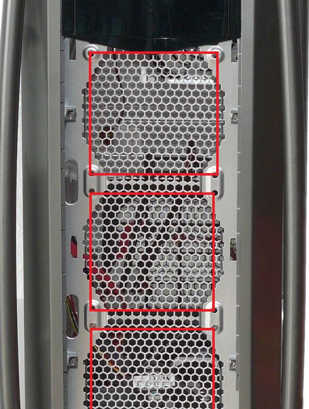

Und zwar habe ich eben gemerkt, das man die Lüfter an der Oberseite des Gehäuses sowohl von innen als auch von außen befestigen kann.
Auf dem Bild sieht man das Gehäuse von oben. Jetzt gibt es die möglichkeit die Lüfter so zu befestigen wie auf dem Bild (dort wird dann noch ein Plastikgitter drübergeschraubt), oder unter dem Metalgitter (also praktisch im inneren des Gehäuses). Hat das auswirkungen auf die Belüftung oder ist das vollkommen egal?
unbenannt-jpg.122266
Ja es hat auswirkungen ;) es wird Wärmer um ein paar C°, merkt man besonders wenn man ne Wakü verbaut hat ..., aber das hätteste auch selber herraus finden können.
Wenn du oben trotz die Lüfter anbringen möchtest alle Drei , musst du vom Deckel die befestigung zum Case wo die Rendel schraube befestigt wird diese ab montieren, damit alle Drei Lüfter ohne Probleme verbaut werden können.
