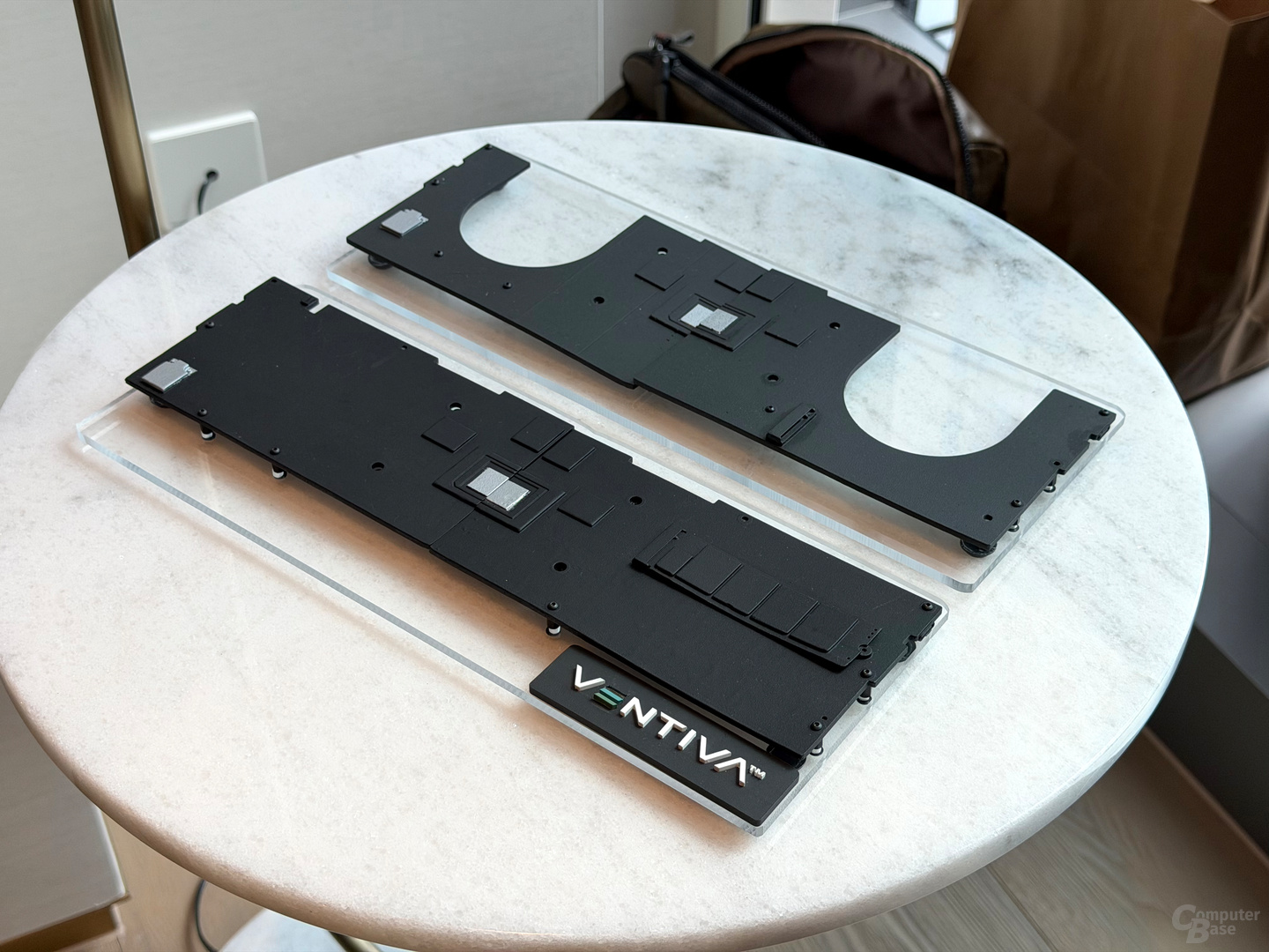

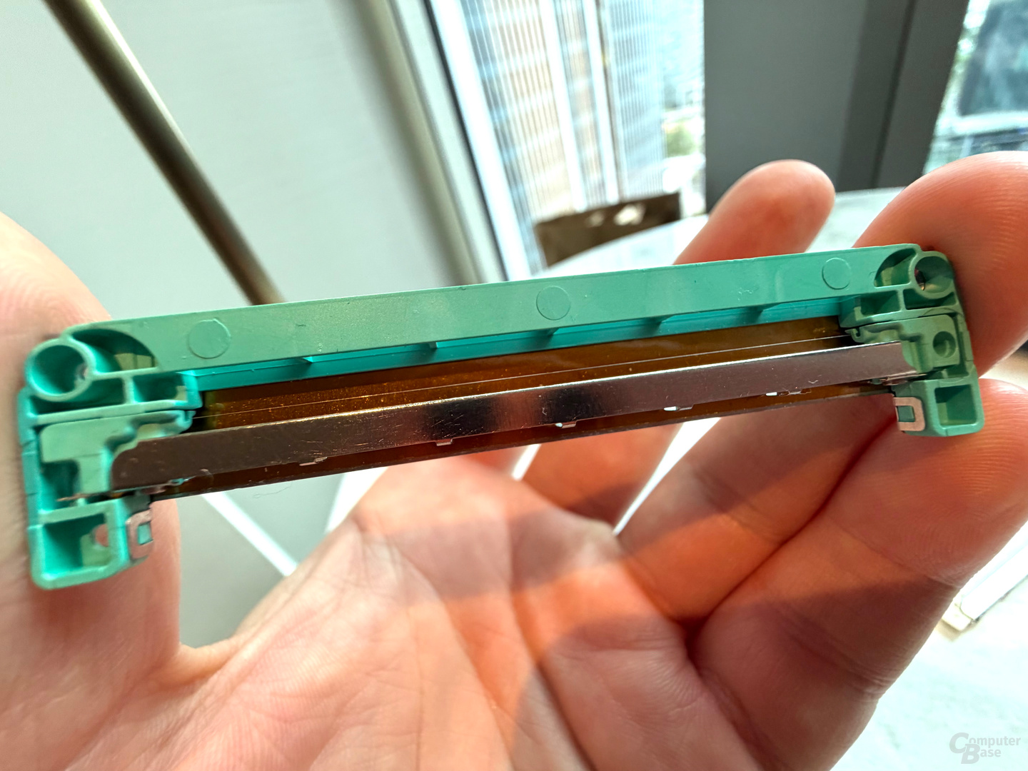

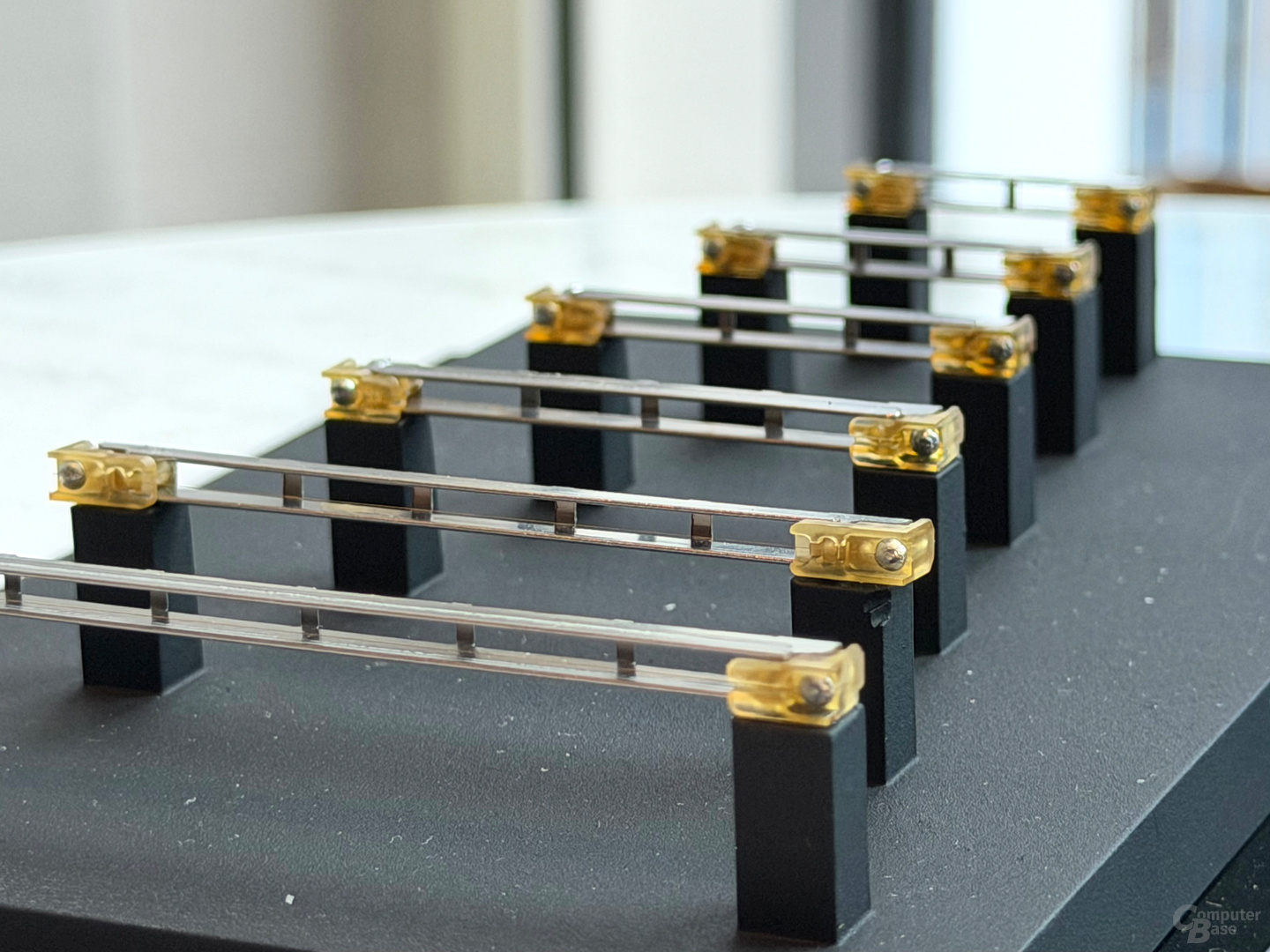

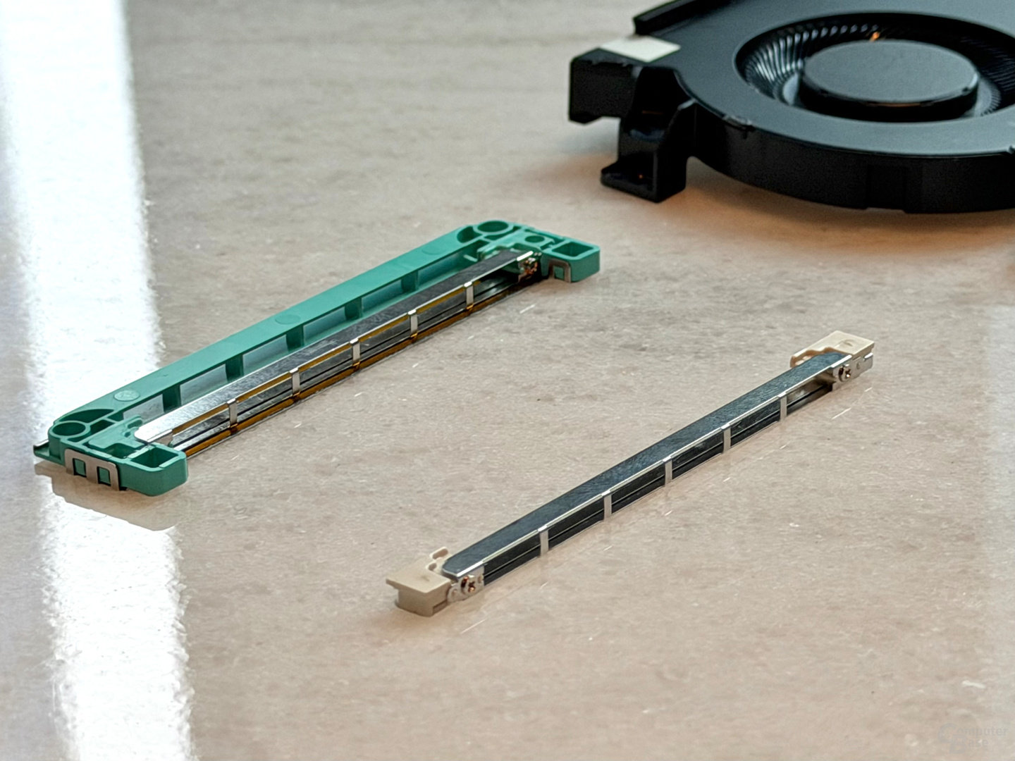

Dieser Ionenwind wird bei Ventiva in einem flachen Bauteil, das die erwähnten Elektroden aufnimmt, erzeugt, das vom Unternehmen in sechs unterschiedlichen Breiten angeboten, um den variierenden Baugrößen von Notebooks und Mini-PCs gerecht zu werden. Im Detail befinden sich in diesem Bauteil: ein Emitter, der als sehr dünner Draht auf den Fotos zu erkennen ist, sowie ein Collector, das Gegenstück am Ausgang des Moduls.
Zwischen diesen beiden Komponenten liegt eine hohe Spannung an. Bei der EHD-Kühlung wird eine Hochspannung von mehreren Kilovolt genutzt, im Falle von Ventiva sind es 3 bis 5 kV (jedoch bei niedriger Stromstärke). Weil der Draht extrem dünn ist, konzentriert sich das elektrische Feld an seiner Oberfläche besonders stark. Dort wird die Luft ionisiert: Elektronen werden von Luftmolekülen getrennt, und es entstehen geladene Teilchen (Ionen). Diese Ionen werden dann vom elektrischen Feld in Richtung der Gegenelektrode (Collector) beschleunigt. Auf ihrem Weg stoßen sie mit normalen Luftmolekülen zusammen und reißen diese mit. So entsteht der sogenannte Ionenwind. Der Draht selbst bewegt sich dabei nicht, er dient lediglich dazu, ein extrem starkes elektrisches Feld zu erzeugen, das die Luft ionisiert.
Einen Kühlblock und Heatpipes braucht es weiterhin
Die EHD-Kühlung ist somit eine alternative Lösung, um die Abwärme von einem bestimmten Punkt abzuführen, jedoch nicht direkt von der Quelle. Nach wie vor setzt das Produkt einen Heatspreader, Heatpipes oder Vapor Chambers voraus, um die Wärme zunächst direkt von der Quelle abzutransportieren, bevor die EHD-Kühlung anstelle eines Lüfters für das finale Ausstoßen aus dem Notebook oder Mini-PC zuständig ist.

PC-Hersteller müssen mit der EHD-Lösung nicht mehr runde, vergleichsweise große Lüfter in ihre Designs einplanen, die aufgrund ihrer Bauform häufig runde Aussparungen im PCB bedingen. Diese nachträglichen Ausschnitte sorgen dafür, dass für bereits gefertigte Mainboards ein Zuschnitt an den entsprechenden Stellen notwendig ist und Signalwege zu den seitlichen Ports am Notebook unter Umständen länger ausfallen, Repeater benötigen oder potenziell anfälliger sind. Ventiva hingegen schreibt sich auf die Fahnen, den PC-Herstellern mehr Freiheiten beim Board-Design zu geben, da die Module insgesamt kleiner und vor allem rechteckig ausfallen. Im Gegensatz zu klassischen Blowern mit einem „Top-in, Side-out“-Verfahren für die Erzeugung des Luftstroms spricht Ventiva von „Side-in, Side-out“, was flachere Bauweisen ermögliche.
Von Ventiva propagierte Vorteile beim Board-Design

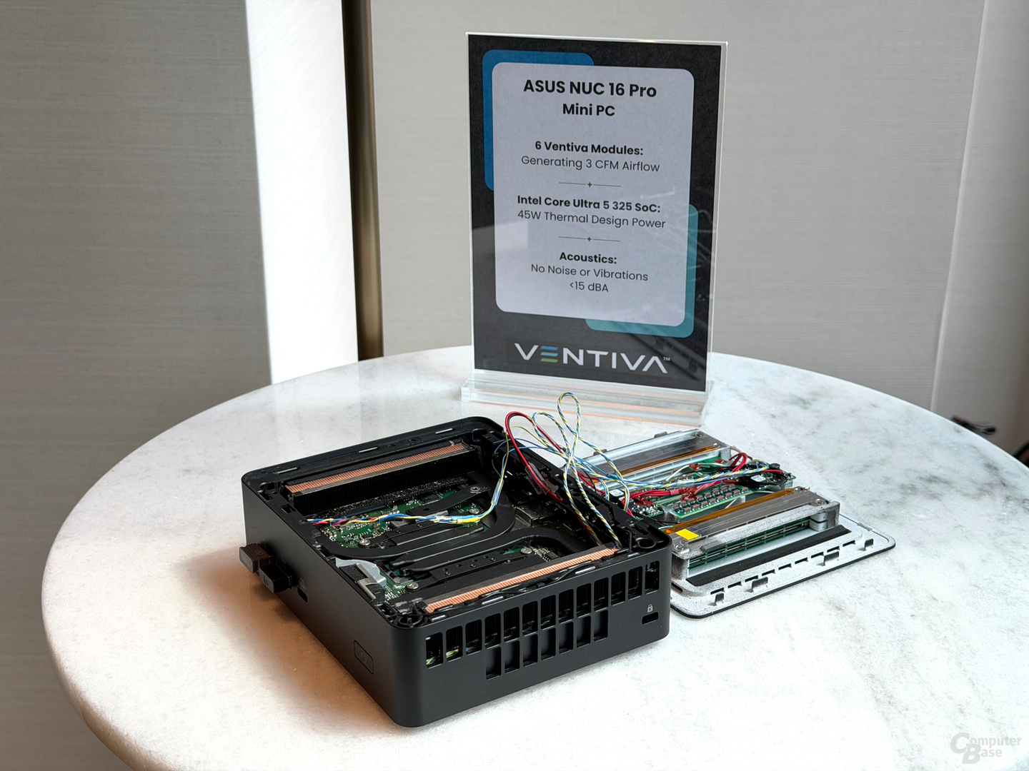

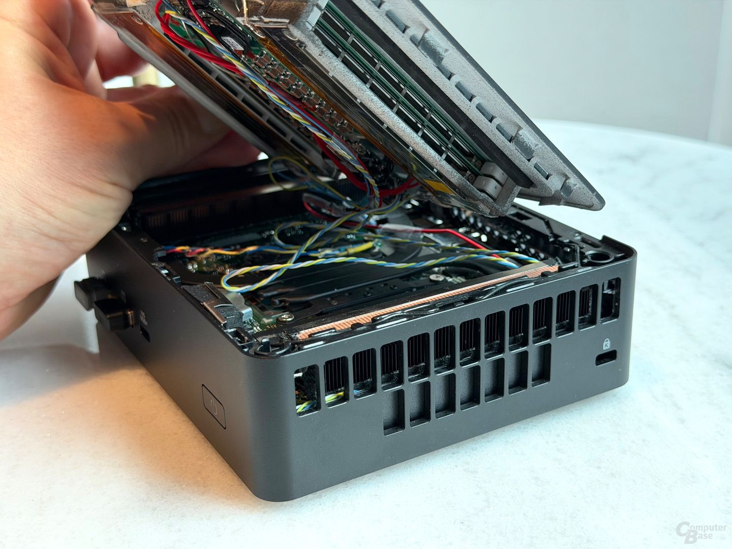

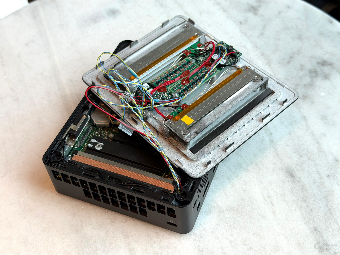

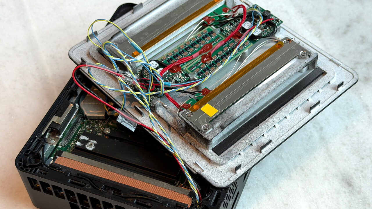

So kompakt die EHD-Module auch ausfallen, es sind nicht die einzige Komponenten, die für die Umsetzung im Notebook oder Mini-PC benötigt werden – zumal oftmals ja gleich mehrere EHD-Module verbaut werden: im Notebook-Prototyp von Ventiva und AMD waren es drei, im Mini-PC des Partners Asus noch zwei. Aber es braucht auch die zuvor erwähnte Hochspannungselektronik, die ebenfalls Platz in dem Endgerät einnimmt.
Die bis zu 5 kV werden dabei nicht direkt erzeugt, sondern in mehreren Schritten. Zunächst einmal gibt es einen Niederspannungseingang, zum Beispiel mit 12 V. Ein Schaltregler/Oszillator erzeugt darauf folgend eine hochfrequente Wechselspannung, woraufhin ein Transformator die Spannung auf einige hundert Volt bis über 1 kV erhöht. Ein Spannungsvervielfacher erhöht diese weiter auf mehrere Kilovolt. Interessant ist dabei, dass ein EHD-Kühler zwar 3 bis 5 kV (oder mehr) benötigt, aber meist nur sehr wenig Strom zieht. Ein Beispiel: Wenn der Kühler bei 5 kV nur 200 µA benötigt, dann entspricht dies lediglich etwa 1 Watt elektrischer Leistung.
Strategische Partnerschaft mit Asus

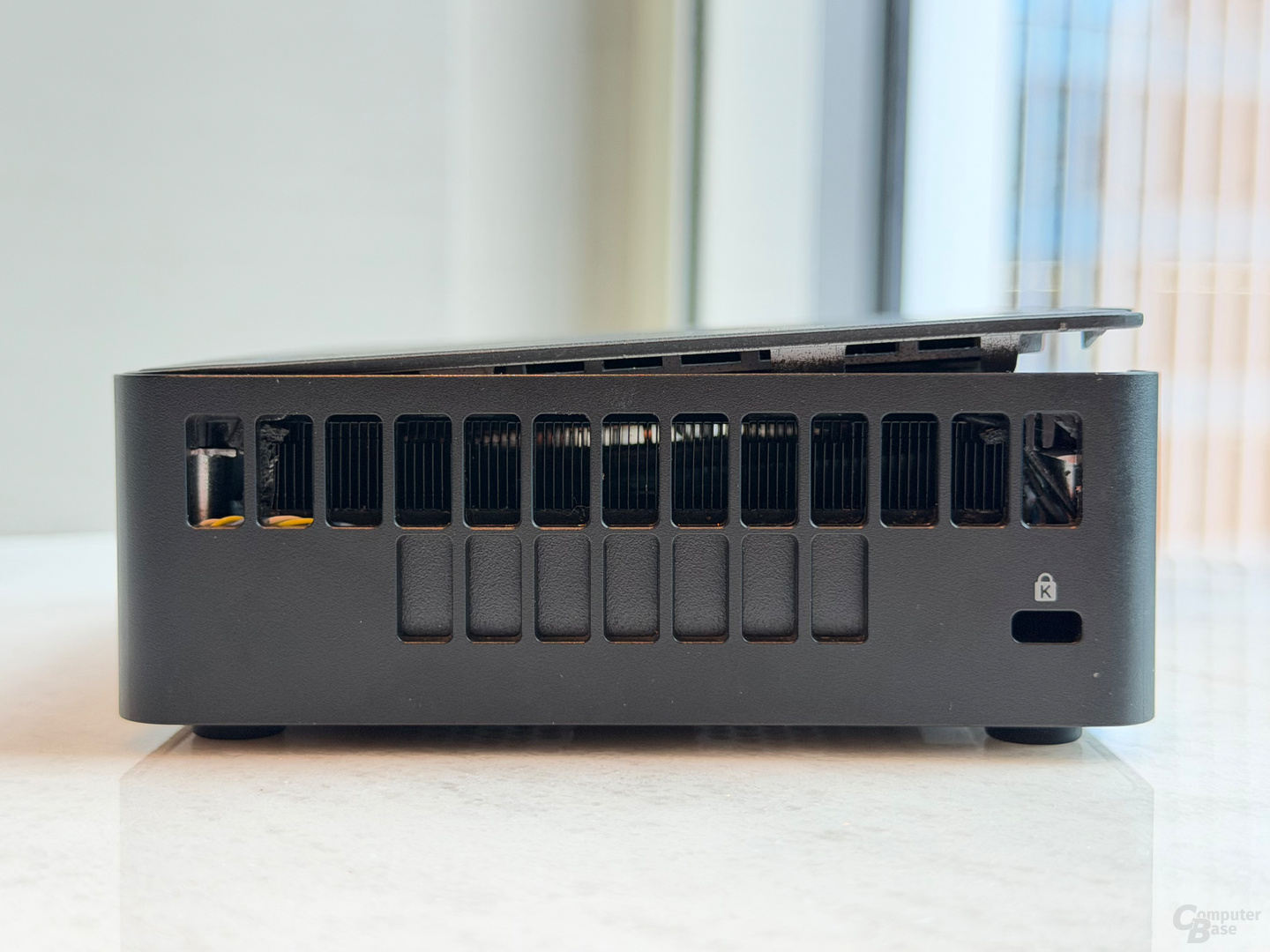

Und wie nah am Serieneinsatz ist Ventiva mit der EHD-Kühlung? Zur Computex hat das Unternehmen eine strategische Partnerschaft mit Asus angekündigt. Konkrete Produkte sind dabei aber noch kein Thema, stattdessen heißt es: „Ventiva and Asus will explore the potential role of Ventiva’s ionic cooling in future Asus AI system architectures, assessing where the technology could deliver the greatest design impact.“ Man will demnach erörtern, wo der Einsatz der Technologie sinnvoll sein könnte. Zu Demozwecken auf der Messe musste für die Kooperation ein Asus NUC 16 Pro herhalten.
Asus NUC 16 Pro mit EHD-Kühlung

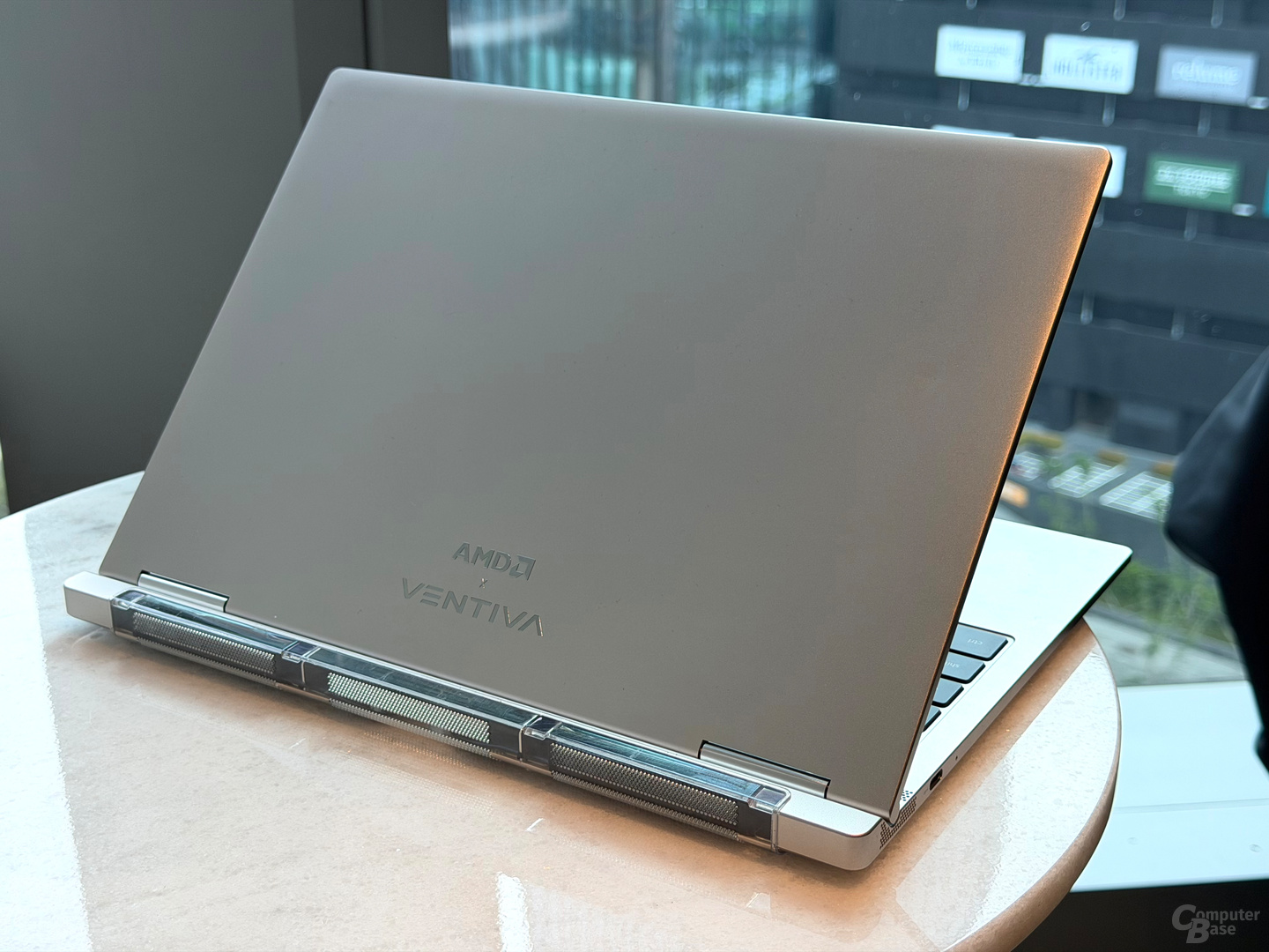

Aber auch AMD ist involviert – nicht finanziell und auch nicht mit einem serienreifen Produkt, aber immerhin mit einem Notebook-Prototyp der 14-Zoll-Klasse, der besonders dünn gebaut ist und den Bereich hinter dem Bildschirmscharnier für die Technik von Ventiva nutzt. Dem Unternehmen zufolge können die EHD-Module aber auch in Laptops mit regulärer Bauform ganz am Ende des Gehäuses platziert werden, wie wiederum ein gemeinsam mit Dell entwickelter Prototyp zeigte. Auch hier ist aber noch kein Produkt spezifiziert, das auf die EHD-Technik setzen wird.

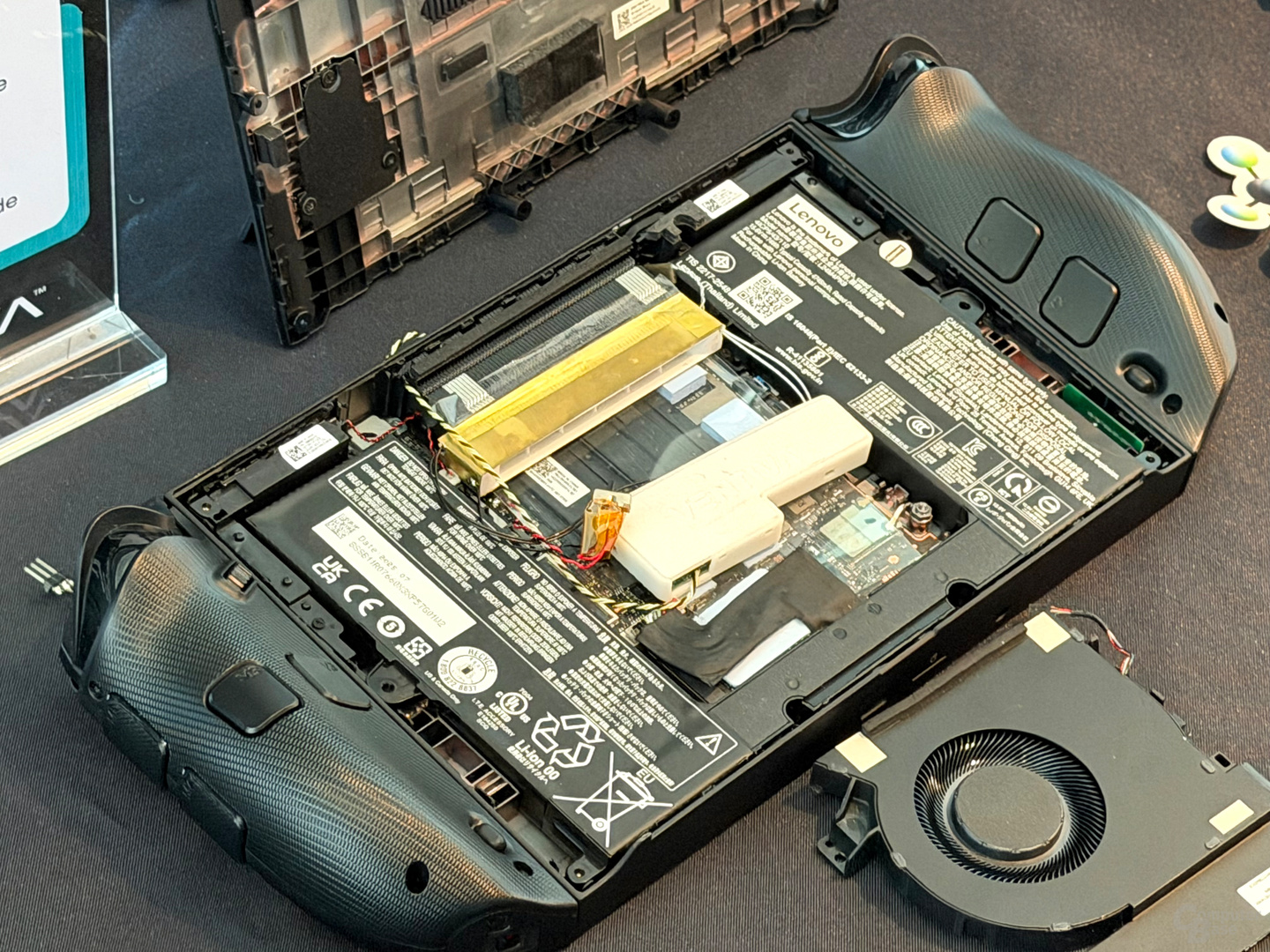

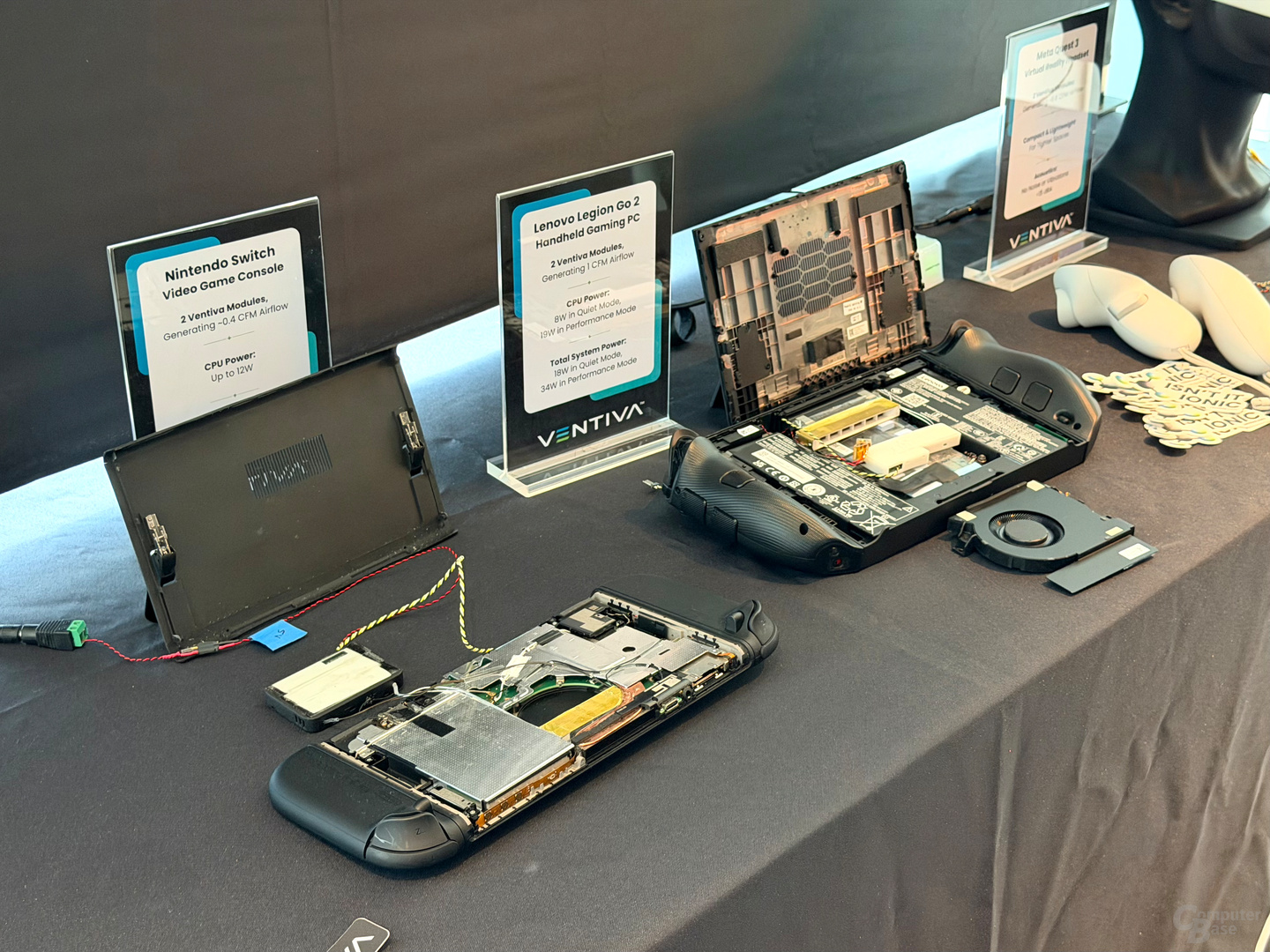

Das Unternehmen probiert sich auch an eigenen Prototypen, ohne dass das zugrundeliegende Produkt mit offiziellem Support des Herstellers kommt. Ausgestellt waren in Taipeh auch modifizierte Gaming-Handhelds, darunter eine Nintendo Switch 2 sowie ein Lenovo Legion Go 2. Auch eine Meta Quest 3 hat Ventiva zur EHD-Kühlung umgebaut, weil die vibrationsarme Technik besonders gut für die empfindlichen Komponenten der VR-Brille geeignet sei.
Gemoddete Switch 2 und Legion Go 2
Lenovo Legion Go 2 mit EHD-Kühlung
