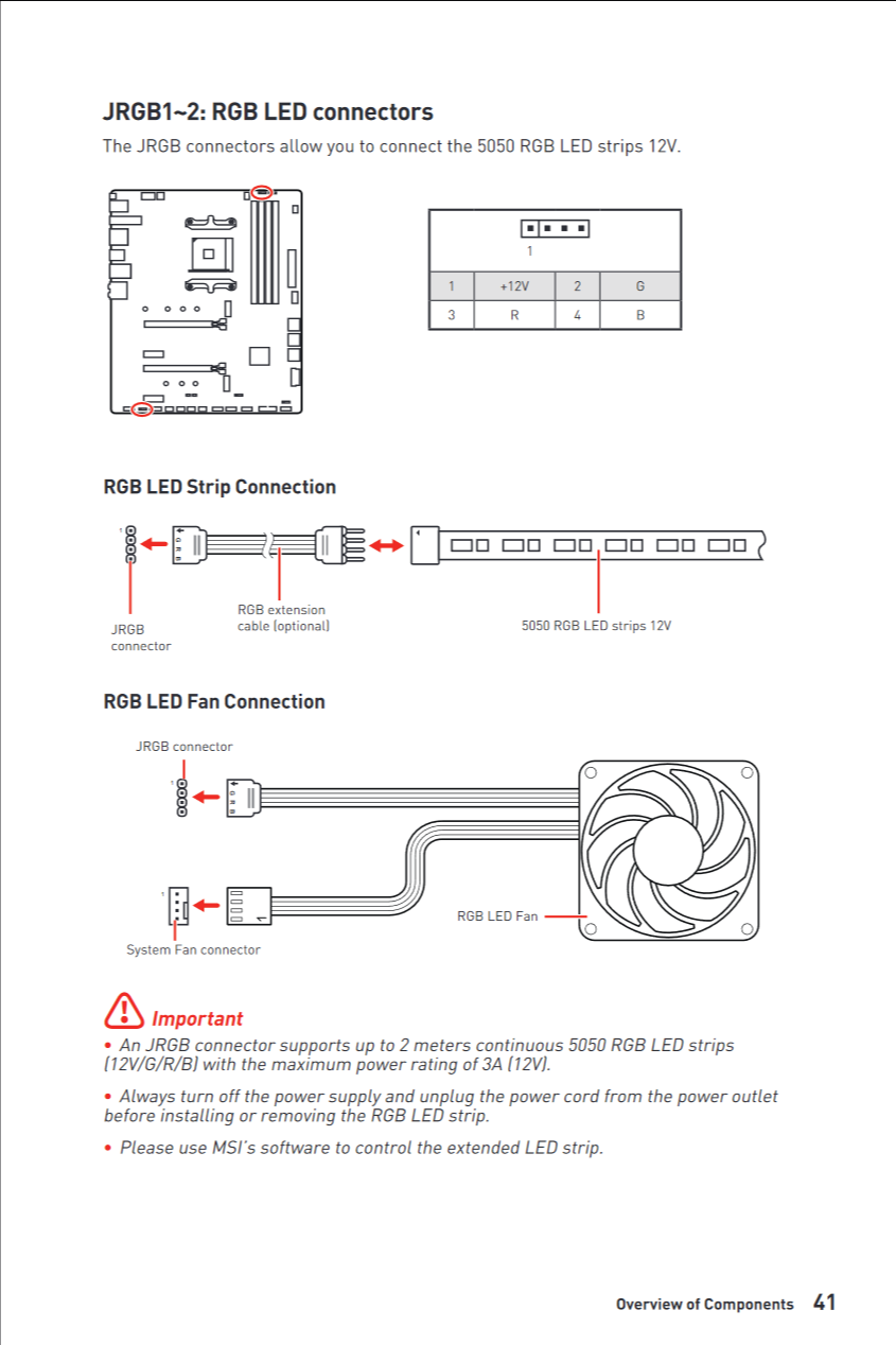

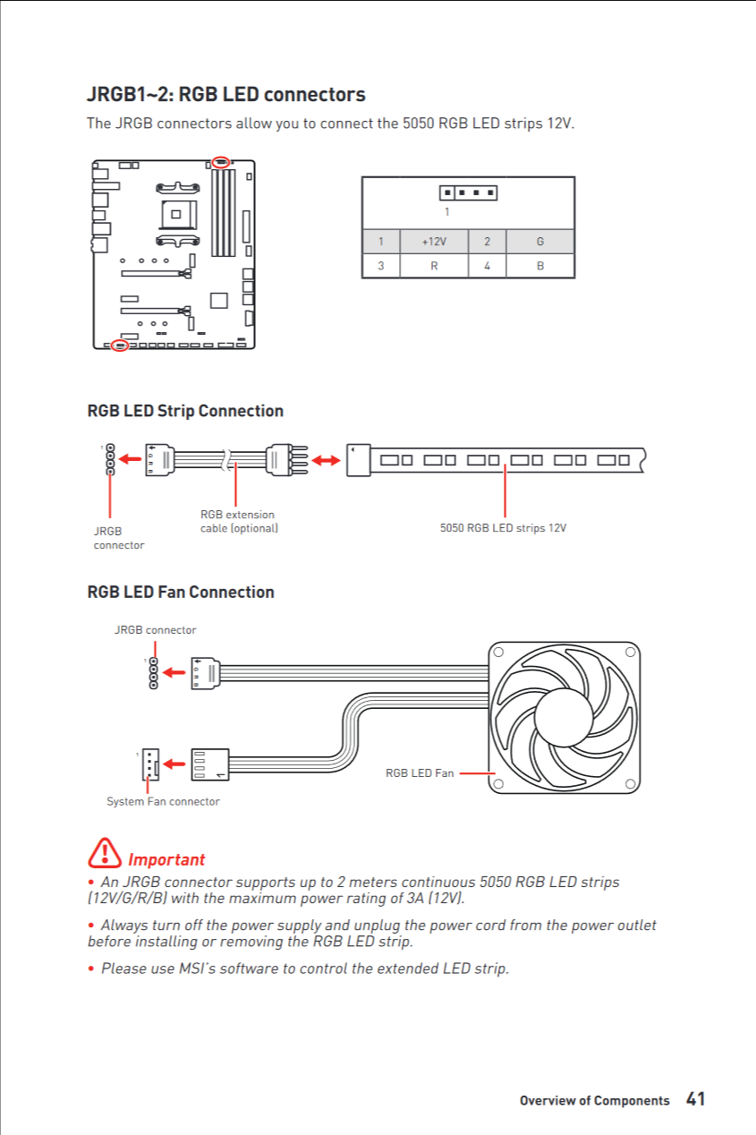

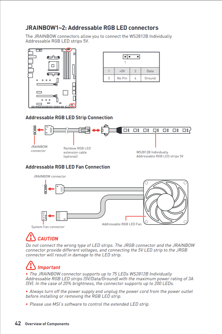

MSI®MAG X570 TOMAHAWK WIFI

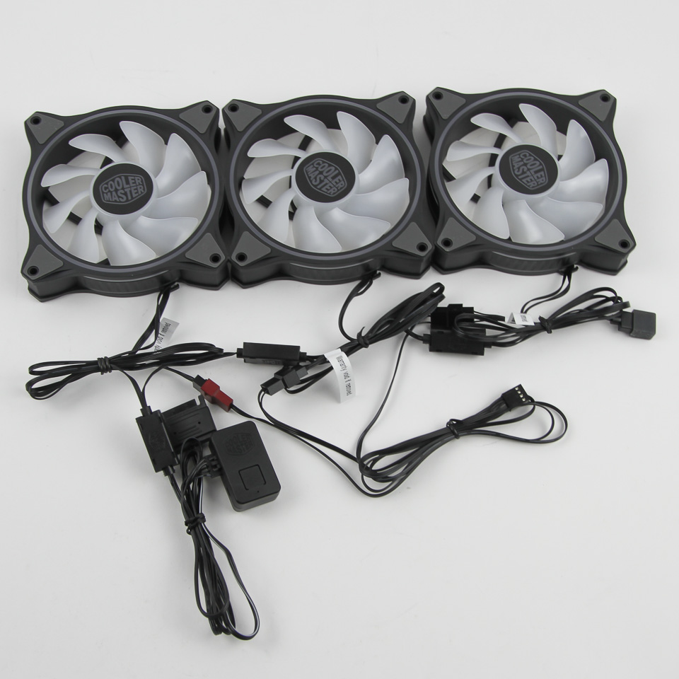

Leider stellt Cooler Master kein Handbuch bereit, das heruntergeladen werden kann.
MasterFan MF120 Halo 3in1
Fan Power Connector 4-Pin (PWM)
Fan Rated Voltage 12VDC
Fan Rated Current 0.25A
Fan Safety Current 0.37A
Fan Power Consumption 3.0W
RGB Connector 3-Pin - ARGB (+5V/DATA/GND)
RGB Rated Voltage 5V DC
RGB Rated Current 0.55A
[Quelle: techpowerup.com: Cooler Master MasterFan MF120 Halo Review]
Danach werden die Lüfter direkt am Mainboard angeschlossen, statt den RGB-Controller zu verwenden.
Hinweis:
Da ein Lüfter eine Leistungsaufnahme von 3W (bzw. Safety 4,44W) hat, sollten ohne separate Stromversorgung nur drei Lüfter pro Lüfter-Anschluss betrieben werden. Im Handbuch steht nichts, aber meist 1A oder 12W (1A*12V).

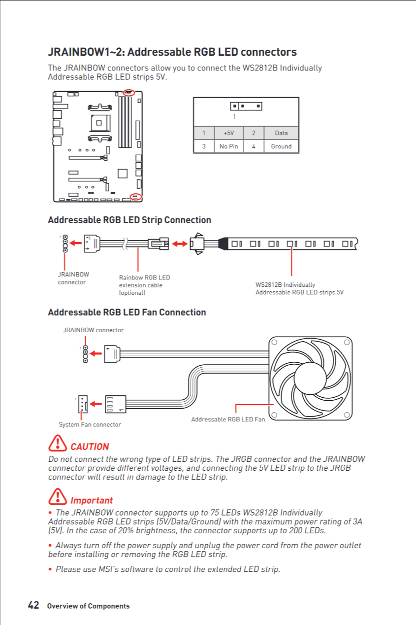

SametoO schrieb:
2. Ich habe nur zwei JRainbow anschlüsse auf dem Motherboard, aber 9 Lüfter.
Entweder vier und fünf Lüfter je ARGB-Anschluss oder ein ARGB-Splitter oder -Hub.
Anhang anzeigen 1021152 Anhang anzeigen 1021150
Hinweis:
Siehe auch:
RGB-LED-Plattformen im Test: Aura, RGB Fusion, Mystic Light und iCUE im Vergleich | ComputerBase
Wer es gern bunt treibt: der ultimative RGB-Guide für alle, die nach einer Erleuchtung suchen | Igor'sLAB
