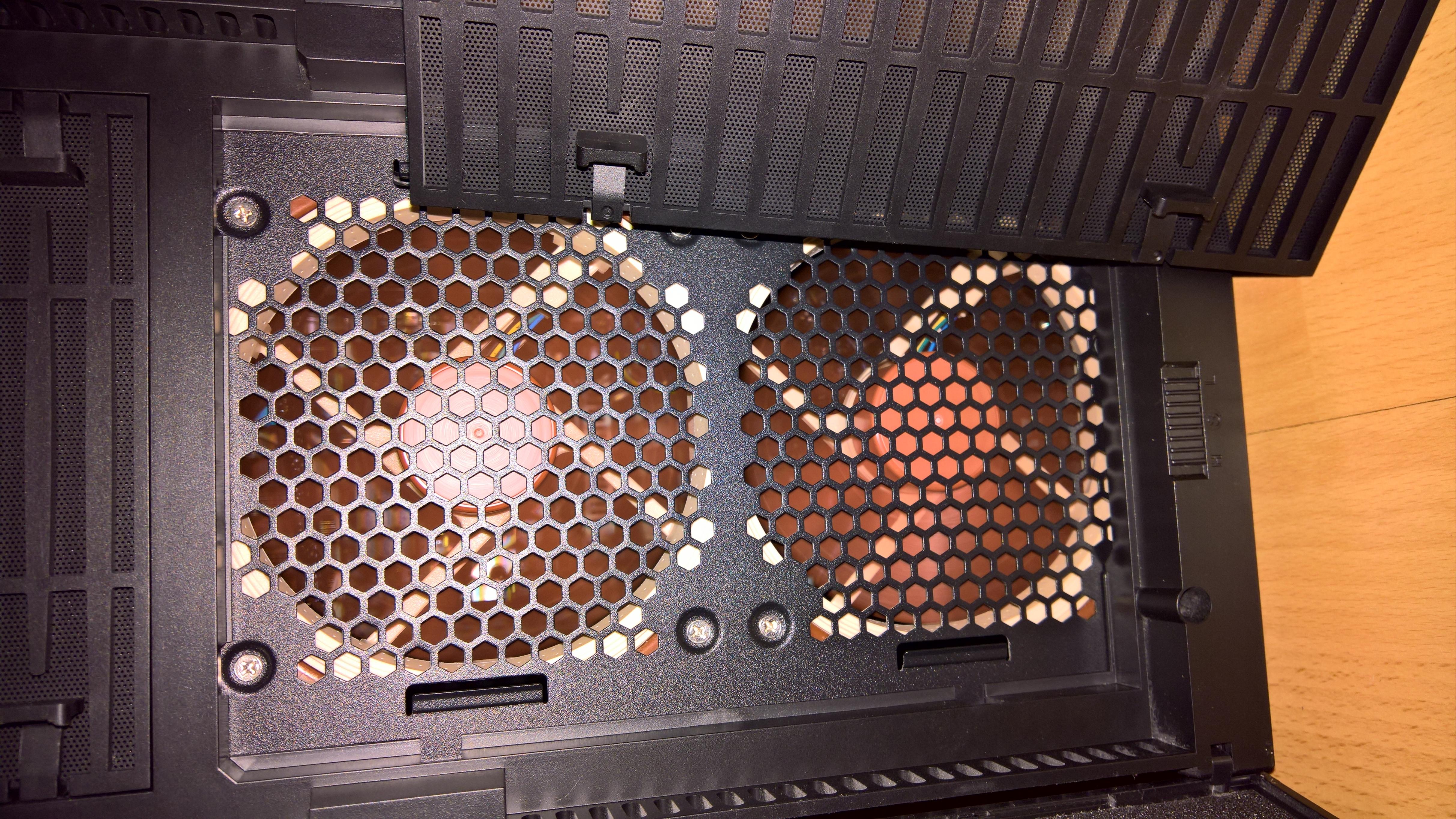

Prinzipiell geht das durchaus. Etwas fummelig kann es sein da die Festplattenkäfige nicht Modular sind sondern fest eingebaut (außer man entfernt sie wie ich mittels Akku schrauber... ^^).
Hier mal ein Bild von der Front:
Aber wie schon über mir erwähnt. Mit guten Lüftern ist eine Entkopplung nicht wirklich notwendig ^^
Edit: Wenn man sich die unteren beiden Löcher anschaut wird es sogar etwas kompliziert ohne schrauben. Sowohl beim installieren als auch bei demontieren.
