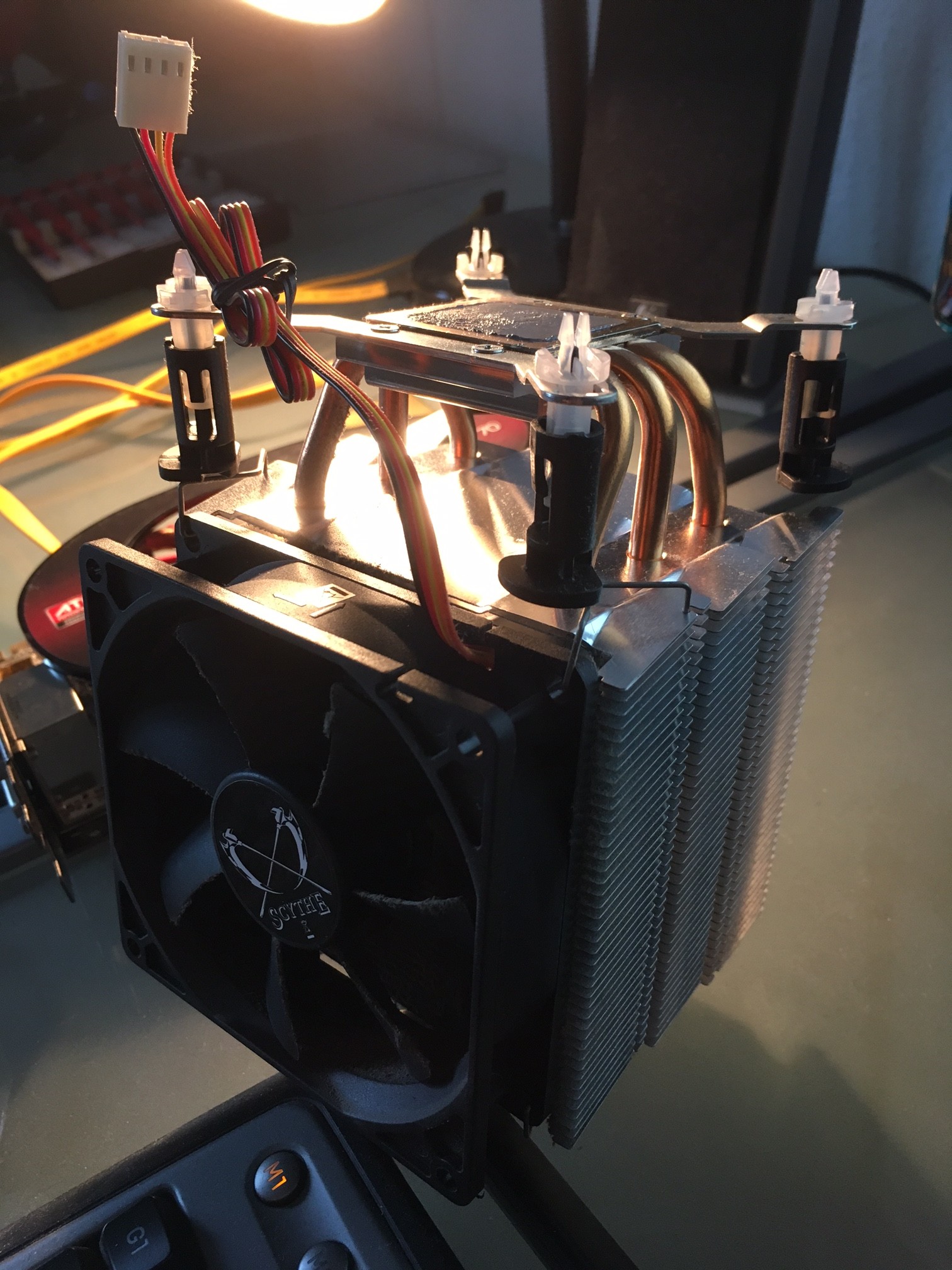

Leider habe ich die genaue bezeichnung nicht mehr. Wie gesagt ist ur alt.
Nein der wirde nur bei gebrauch laufen. Also nicht 24/7.

TriviumX schrieb:
Das ist ein Scythe Mugen glaub ich.
