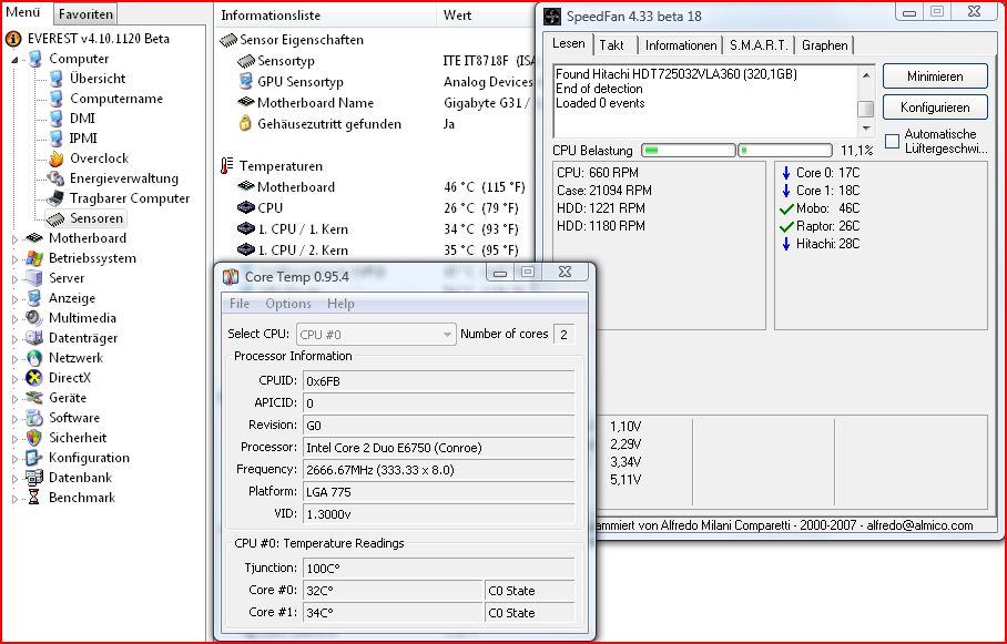

mit E6750 z.Zt. absichtlich auf Standardtakt sieht's mit der ganz neuen 1120 so aus - mit der 1119 war's genauso.
EVEREST u. Core Temp 0.95.4 haben identische Werte. Daneben noch die Werte von der Speedfan BETA.

Hab mir auch gerade Everest 1119 gezogen, jetzt zeigt es auch realistische Werte an. :-)
