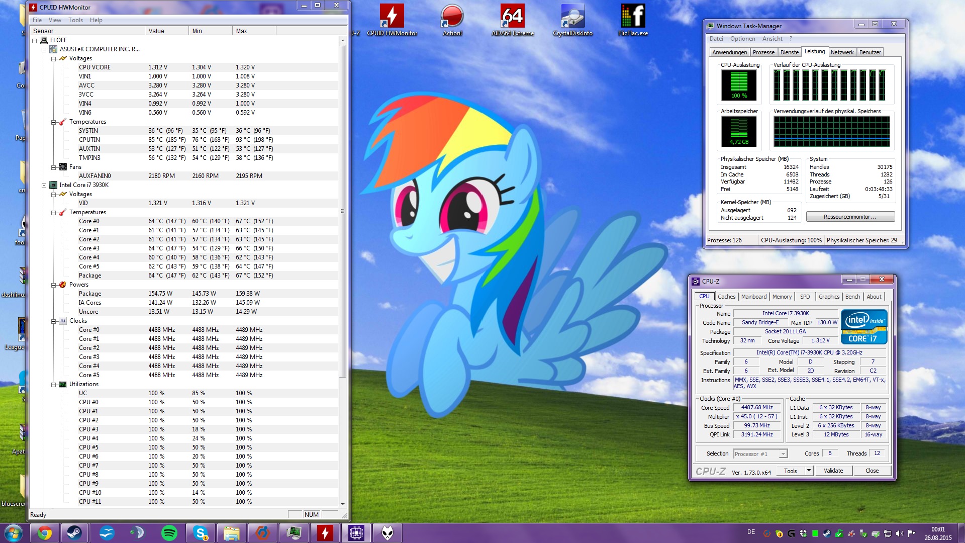

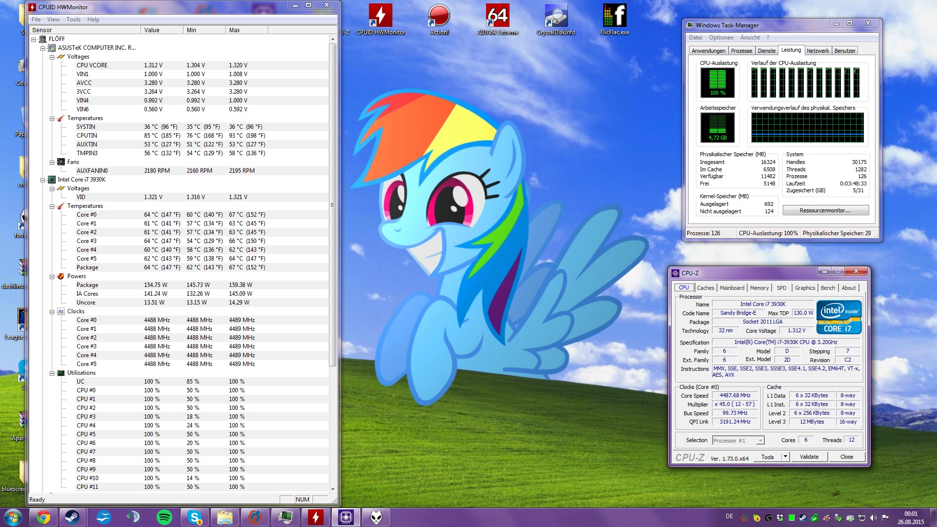

73 Grad sind ein Witz, meine Notebook CPU geht dauerhaft beim Lol zocken auf 90 Grad (angeblich;)) und die Taktet nicht runter.:lol:
So lange nichts runtertaktet ist auch nichts zu heiß, der Lötzinn der den Heatspreader auf der CPU hält schmilzt ab ca. 150 Grad und Silizium ab ca. 250.;)
Angezeigten Temps müssen übrigens auch nicht stimmen, nicht immer alles glauben was einem irgendwelche Sensoren sagen wollen.^^
BTW. Zu hohe Spannung schadet deiner CPU viel mehr, welche bei dem I5 relative gering sein sollte.;)
Hab hier ca. 1,32 Volt und das ist für Sandy Bridge schon recht viel.
