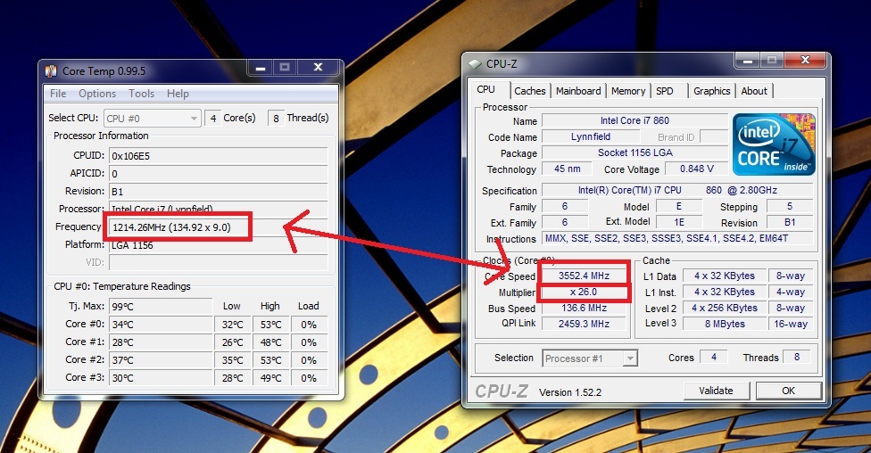

bin etwas irritiert! Habe seit heute einen Core i7 860 auf einem GA-P55-UD4 !
Im Bios habe ich zum Testen (Watt aus der STeckdose :) ) mal C1E und EIST ausgeschaltet. Natürlich gingen promt die MHz hoch, doch was ist das?
Welcher Anzeige kann ich da jetzt trauen? Bei CoreTemp springt sie immer zwischen Multi 9 und 22 hin und her, je nach Auslastung, bei CPU-Z immer zwischen Multi 25-26 !!!
TURBO-MODE ist im BIOS noch angeschalten. Was ist da los? Und welche Werte liegen nun wirklich an?
EDIT: Habe des Rätsels Lösung selbst gefunden. Die C3/C6/C7 Sparfunktion war im Bios noch eingeschalten. Jetzt passt es!

Man, macht doch mal die Augen auf, beim einen ist der Multi auf x9 beim andern auf x26.
Was sagt uns das?
Beim linken shot ist die CPU runtergetaktet und beim rechten im Turbo-Mode.
Stimmt beides, keine Sorge, alles in Ordnung:-)
Mal abgesehen, davon, dass ich die Lösung bereits rausgefunden habe ( siehe EDIT Post#1 ), liegst du daneben mit deinen Shots. DAs war EIN Scrennshot mit beiden Programmen ZUR GLEICHEN ZEIT offen, nicht nacheinander. Also weder IDLE noch LOAD noch sonstwas.
Wenn NUR die C3/C6/C7 funktion im Bios an ist ( ohne EIST und C1E ) dann kommt es allem Anschein nach eben zu einem Auslesefehler einer der Programme, mehr nicht!
