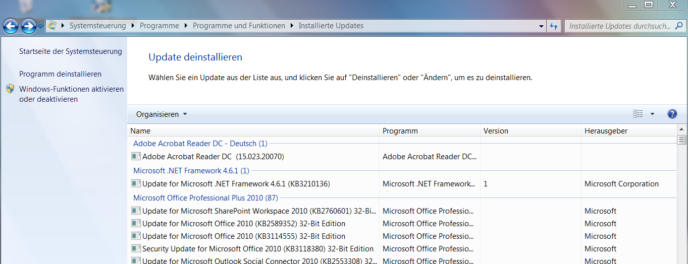

Dann würde ich beide updates löschen kann sein das der alte I 7 das nicht mag .
Beide updates löschen? WTF?
Wie soll das denn gehen? Das ist eine OS Version und ein Downgrade kann ich nicht machen, das kann Windows 10 nicht.
