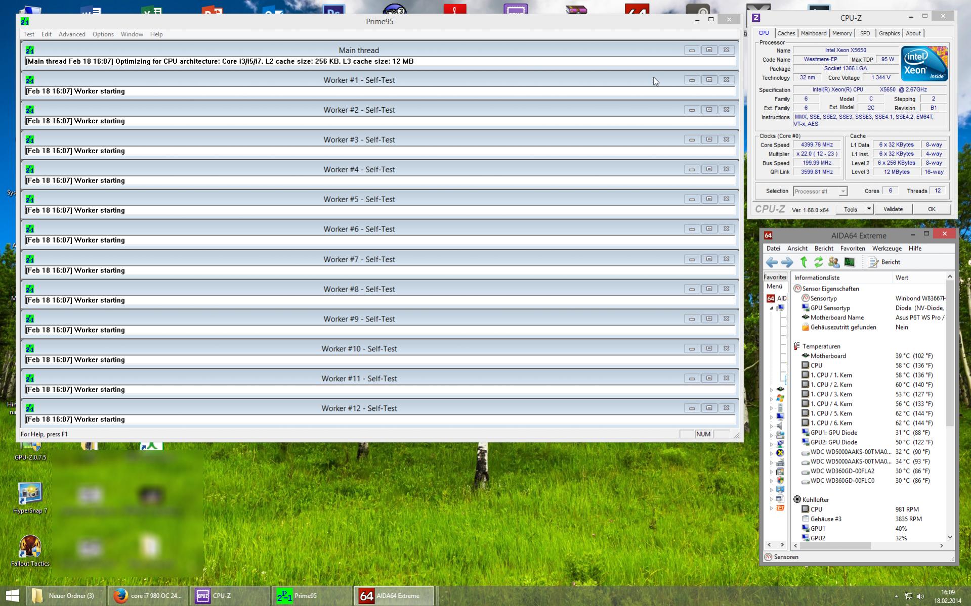

Ich würde in Sachen Effizienz nicht weiter gehen bzw. sogar runter. Mein X5650 läuft mit 4GHz bei ~1,27/1,28V unter Last. Für 4,4GHz brauch ich dann schon wieder 1,34/1,35V unter Last.
Ob man die Kiste jetzt mit 4 oder 4,2GHz laufen hat ist absolut wayne. Leistung ist wahrlich genug da.
