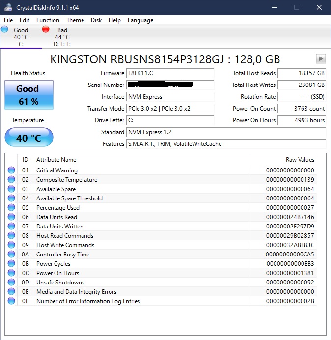

b) siehe Anhang, ist es das Gewollte?
c) ja, ist jetzt grob gemacht / eingekauft. Edit: Werd mich da dann auch nochmal genauer informieren
d) Danke, werde ich tun, sobald möglich. Momentan backupped die HDD noch (leider langsam) ich wollte schonmal das Mögliche beantworten.
zu b) die SSD kannst Du ggf für das System noch nehmen. Ich würde je nach Platzbedarf einfach noch eine SSD mit 1 oder 2 TB kaufen (40-45/80-90 Euro).
zu c) das "Einfachste" sind 2 externe Festplatten, die Du im Wechsel beschreibst, wenn Du keine lebensnotwendigen Daten hast.
