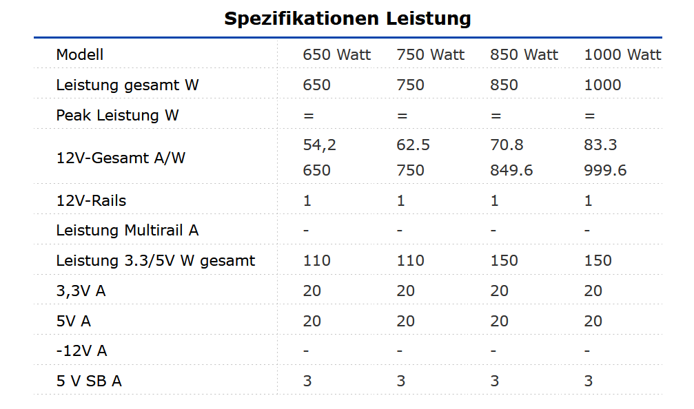

Und das RMe 2025 hat auch keine -12V mehr. Also nicht nur ein bisschen, sondern gar nicht.
https://www.tweakpc.de/hardware/tests/netzteile/corsair_rme_series_2025_atx31/s01.php
Dann kann ich für ein neues Netzteil schonmal drauf achten ob es noch eine -12V minor rail hat.

Neulich hatte ich mich nach neuen Netzteilen umgesehen. Bei den RMe Netzteilen von Corsair gibt es Hinweise, dass sie für ältere Hardware tendenziell nicht geeignet sind.
Edit: Hier sind Infos zur fehlenden -12V-Schiene

Es sind bei alter Hardware und neuen Netzteilen häufig die negativen Spannungen, die das Problem sind. Du bist da nicht der erste, der darüber stolpert.
Am besten ein entsprechend altes Netzteil aus der Ära dazu nehmen.

Ich vermute, das Problem hängt mit der Kompatibilität zwischen dem neuen ATX 3.1 Netzteil und den alten Mainboards zusammen.
Das RM1000e ist ja nach neuem Standard gebaut und könnte z. B. bestimmte Spannungen wie -12V nicht mehr so liefern wie ältere Netzteile. Die alten Boards (P45 etc.) brauchen das aber teilweise noch.
Deshalb könnte es sein, dass die Schutzschaltung vom Netzteil beim Start greift, wodurch es kurz anläuft und direkt wieder ausgeht (inkl. Klacken).
Mit einem älteren Netzteil läuft ja alles, was für mich dafür spricht, dass es eher ein Kompatibilitätsproblem ist und kein Defekt.
