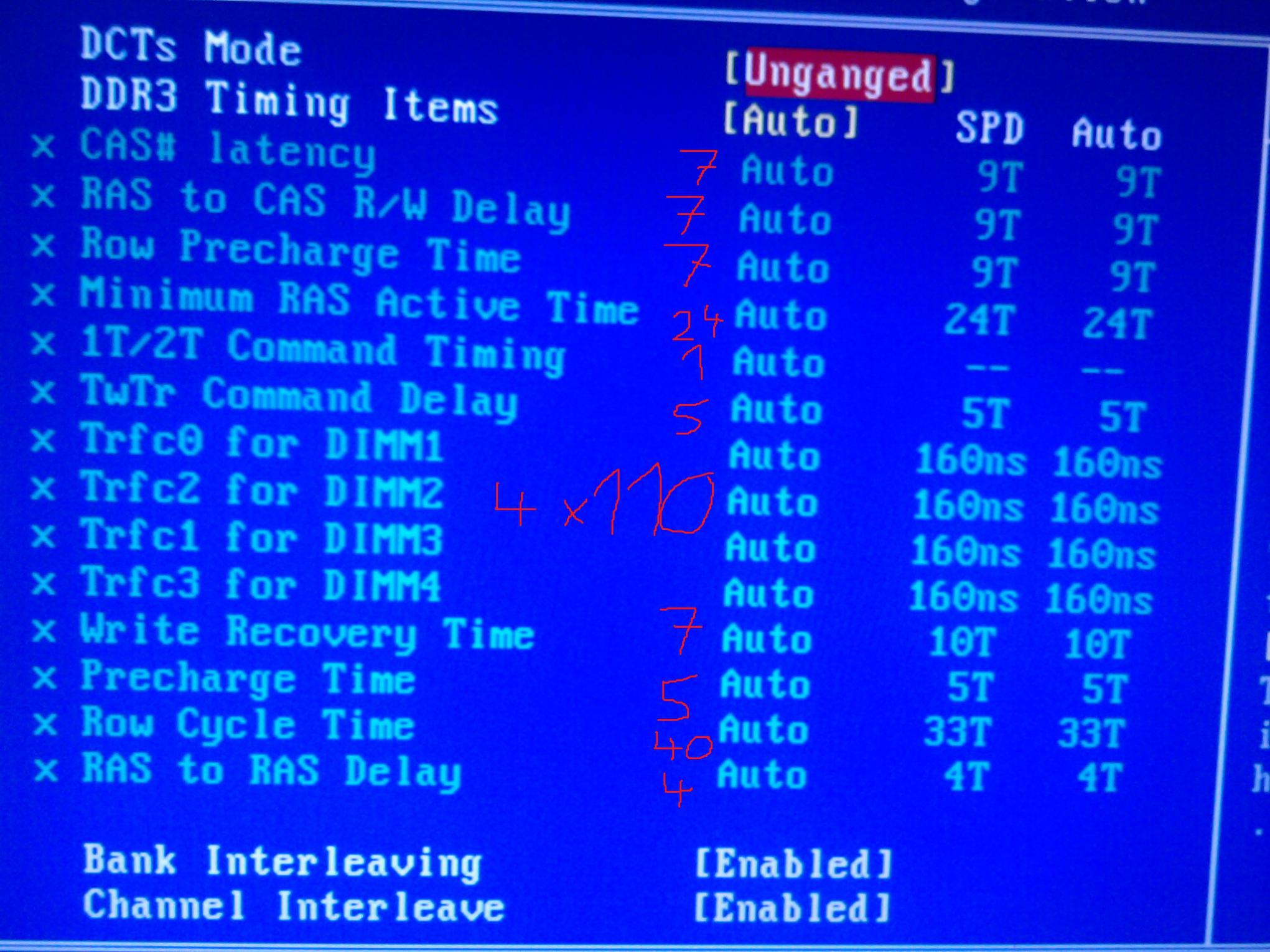

Falsches Mobo,aber kannst ja mal sehen ob dus bei dir findest.
1333 1,65V und die 4x 110 könnten auch 105 sein,bin mir da nicht so sicher.
So laufen meine Aktuellen gerad:http://geizhals.at/deutschland/a450143.html
bei 1,58V
Aber 1600 sind auch kein Problem mit CL9.

Auch im Mobo Handbuch werden exakt diese RAMs als Unterstützte aufgeführt. Was bedeutet der Wert 4x 110?
Mein Screen ist vom GigaByte wo das Bios und die Aufteilung....anders sind.
Aber klar,angeblich liefen meine alten 1333 CL9 Ram auch ohne Probleme laut GigaByte Liste,nur nicht mit 1333:D;)
Bin mir jetzt nicht sicher,aber ich glaub das ist die Zeit womit der Ram angesprochen wird.Ich hatte mal nen Link zum Nachschlagen aber......?
Nur je höher dieser Wert,desto Stabiler laufen sie normalerweise.Aber mit 110 sollten die normal immer laufen.
