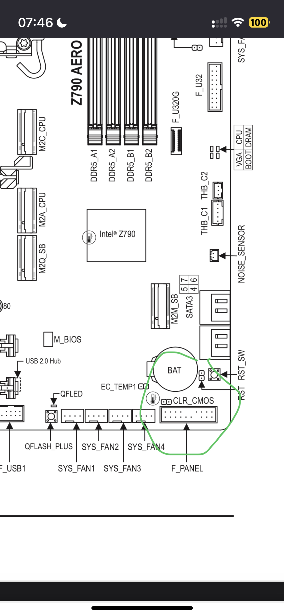

Steht im Handbuch. Kann da auch nur das Hanbuch zitieren
Edit:
MB vom Strom trennen. Batterie ausbauen und die Jumper mit der Bezeichnung CLR_MOS für 10 Sekunden kurzschließen.
Edit:
Hab ich jetzt gemacht, 3 mal .... tut sich nix
