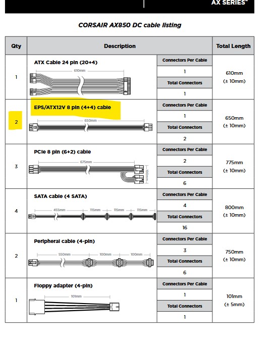

Laut Lieferumfang sind aber bei dem Netzteil zwei CPU Stromkabel dabei, so das du ja den 8pin und den 4 Pin belegen kannst
