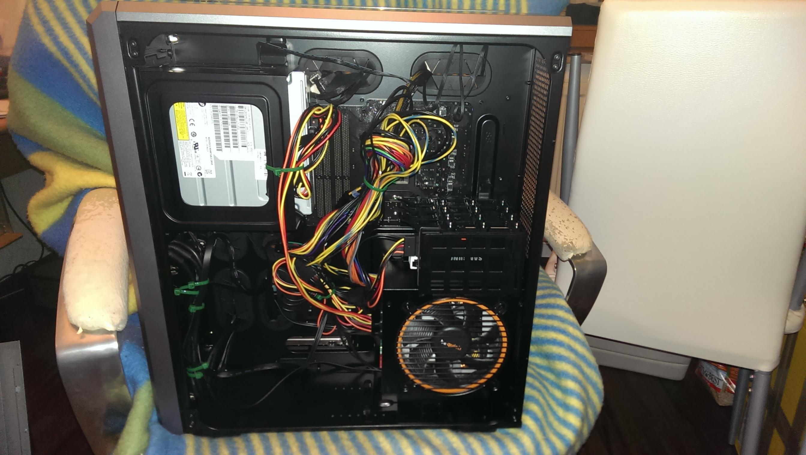

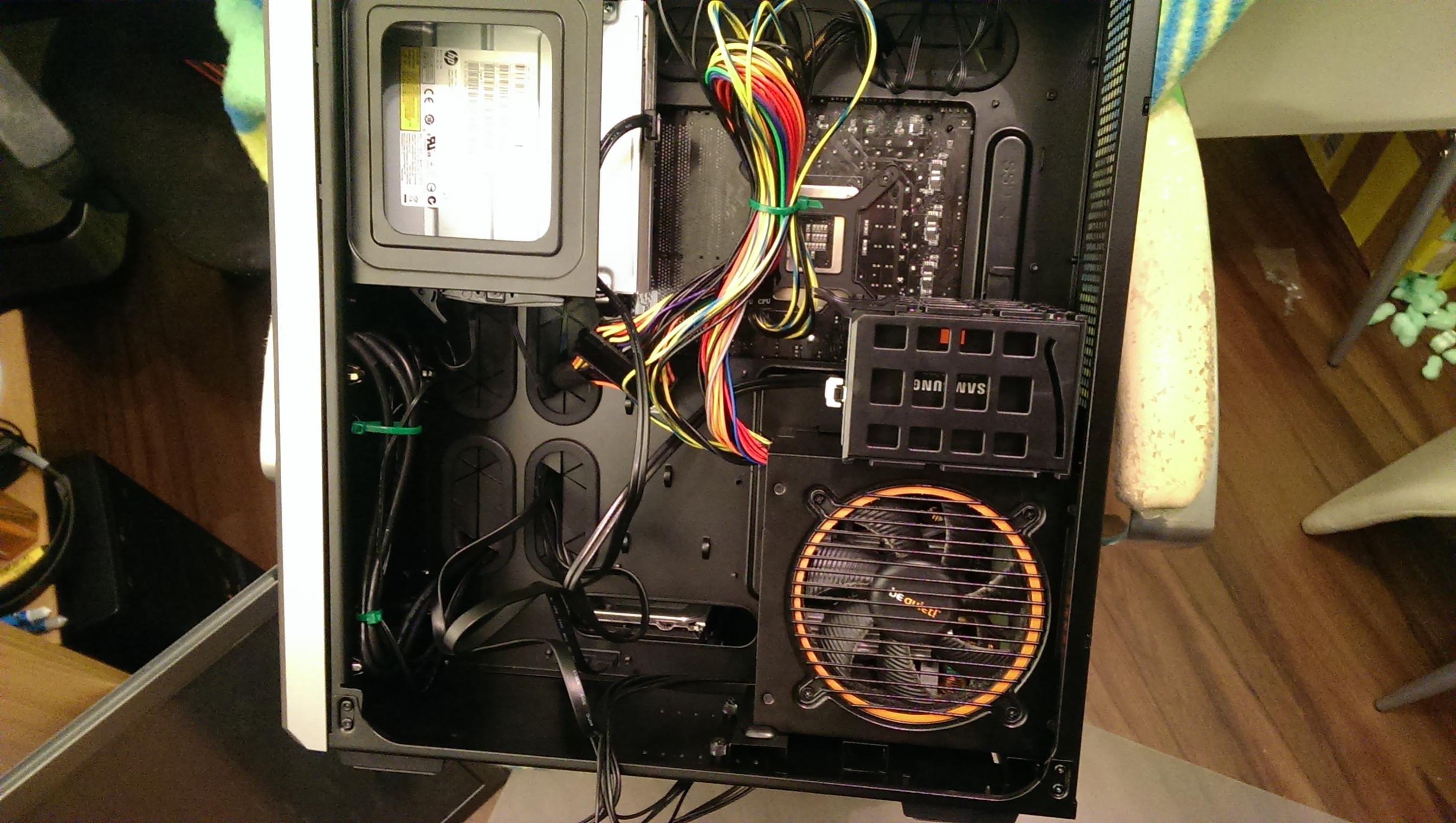

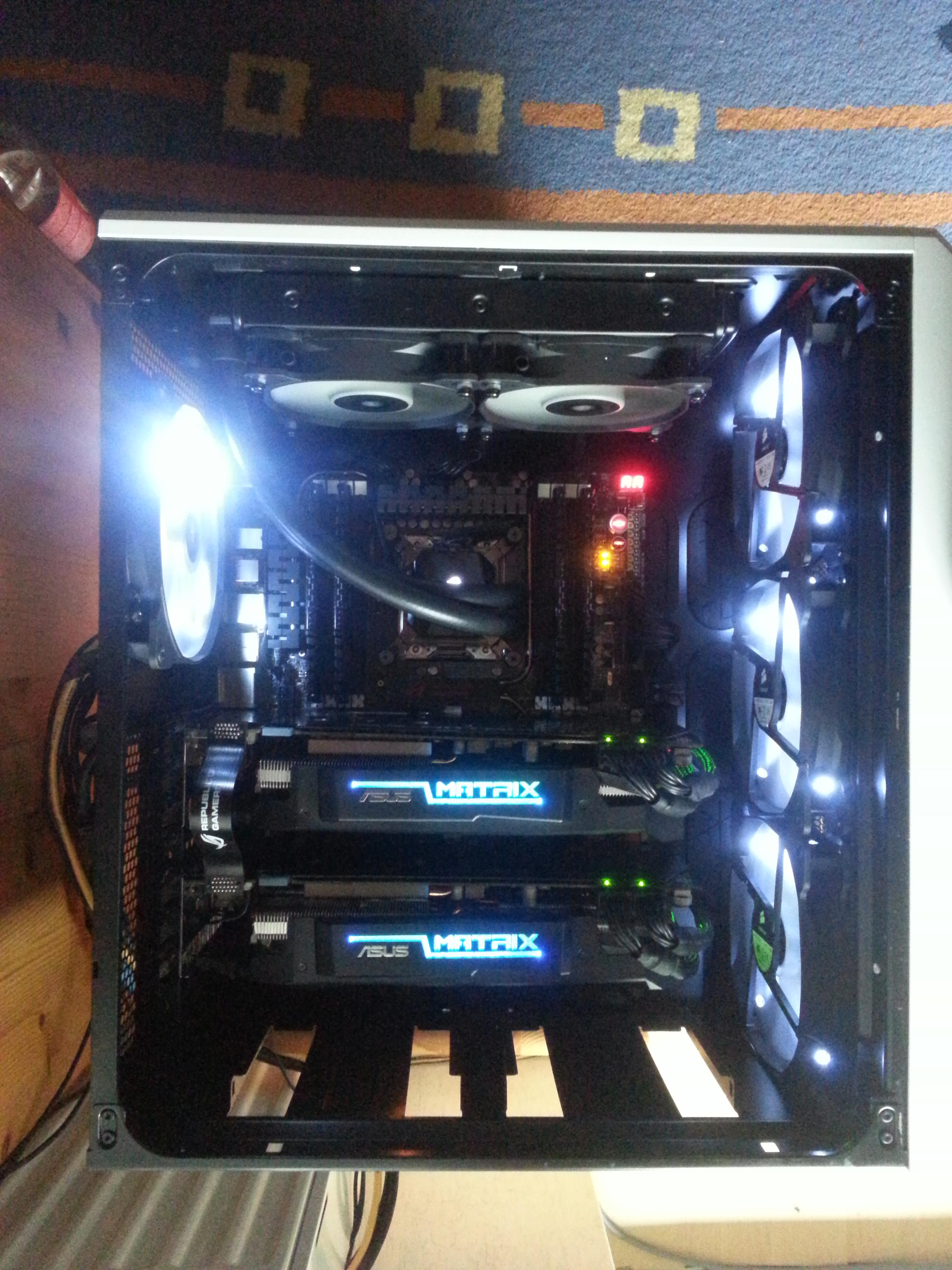

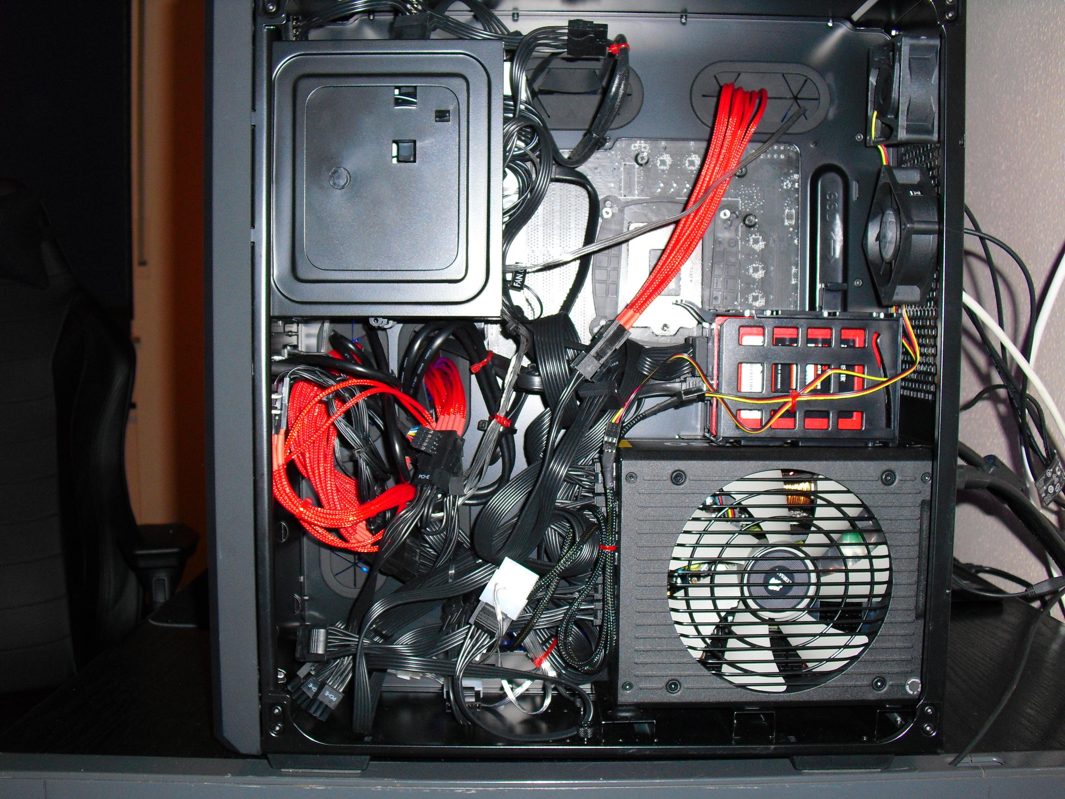

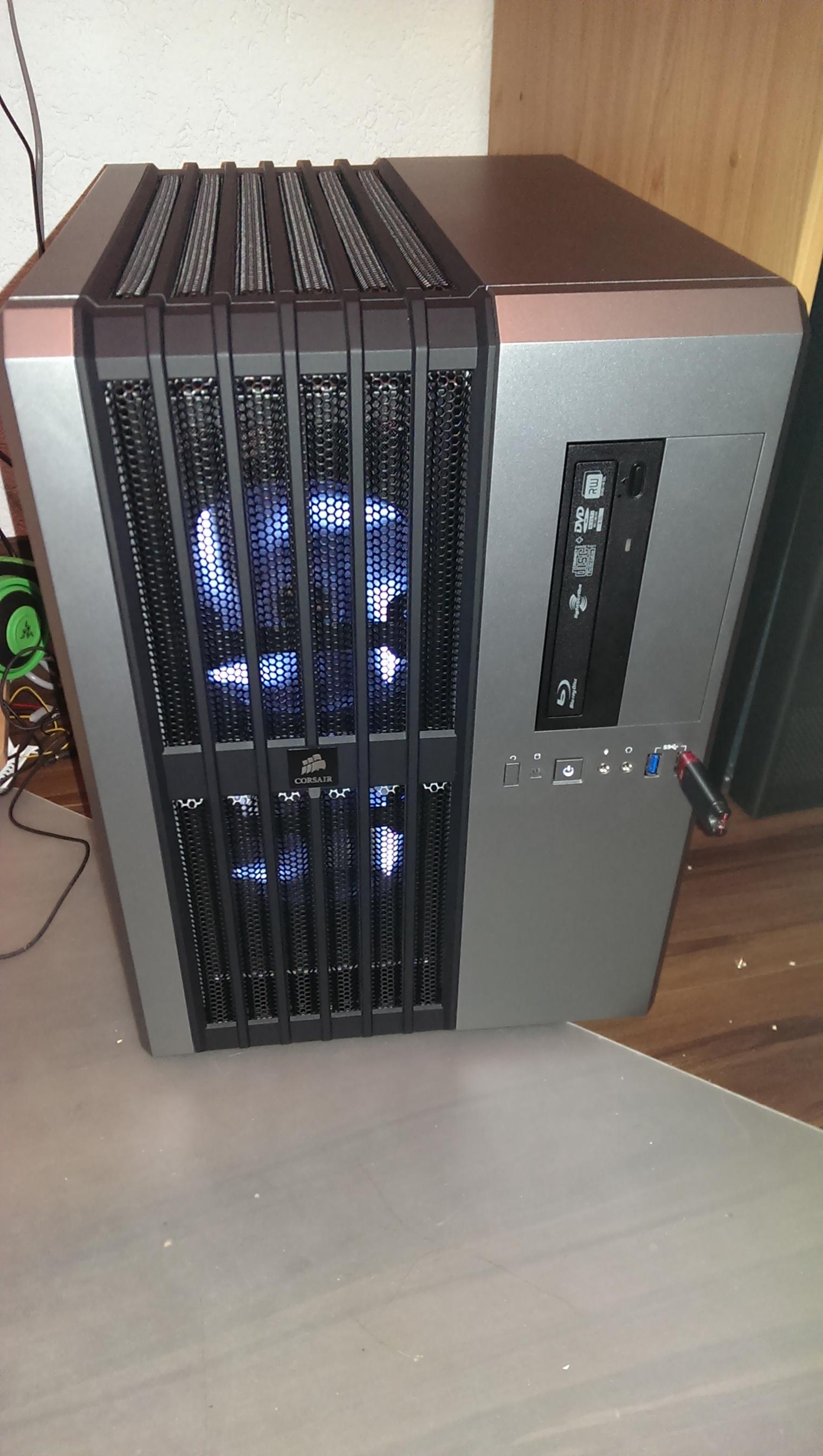

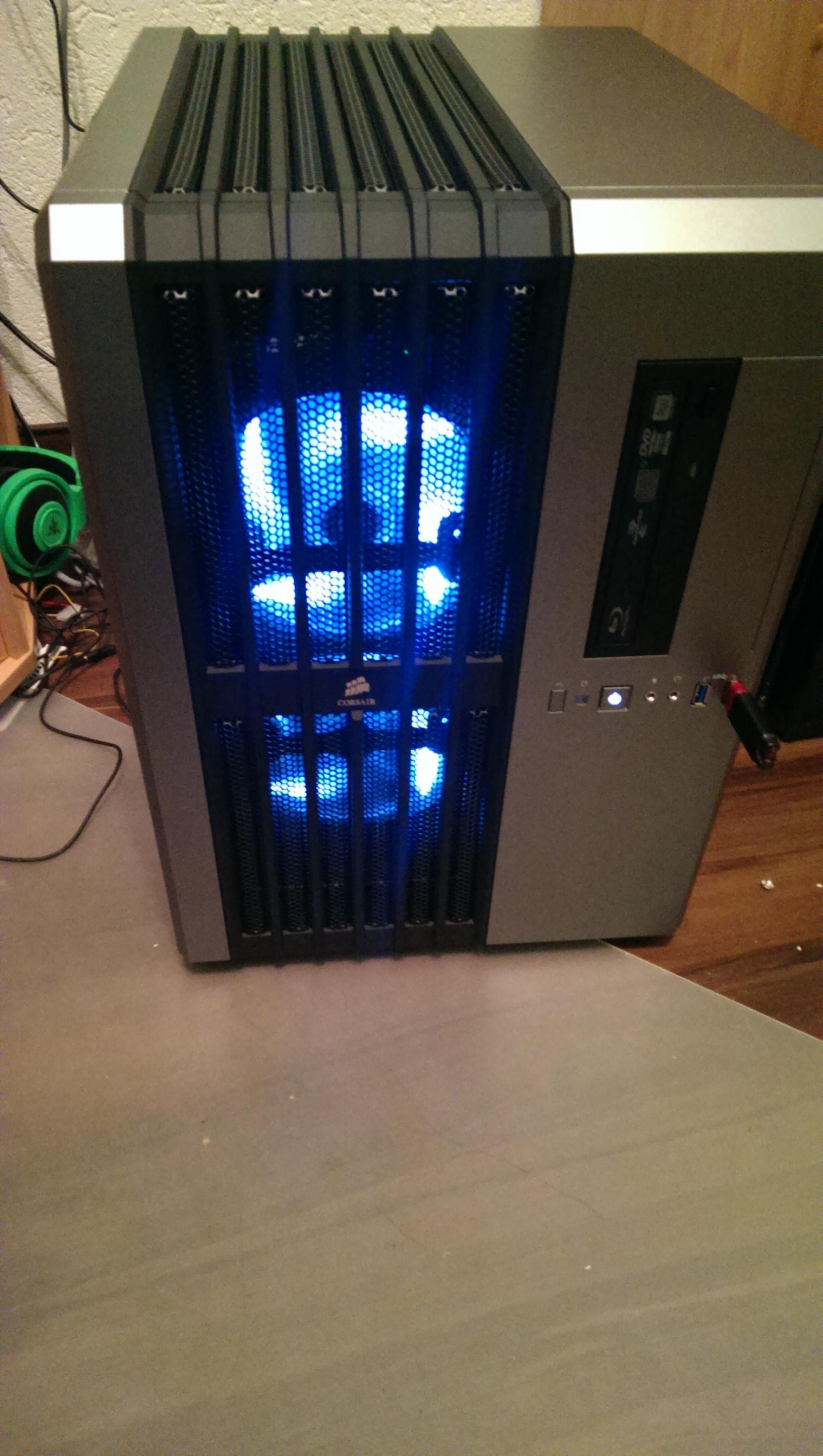

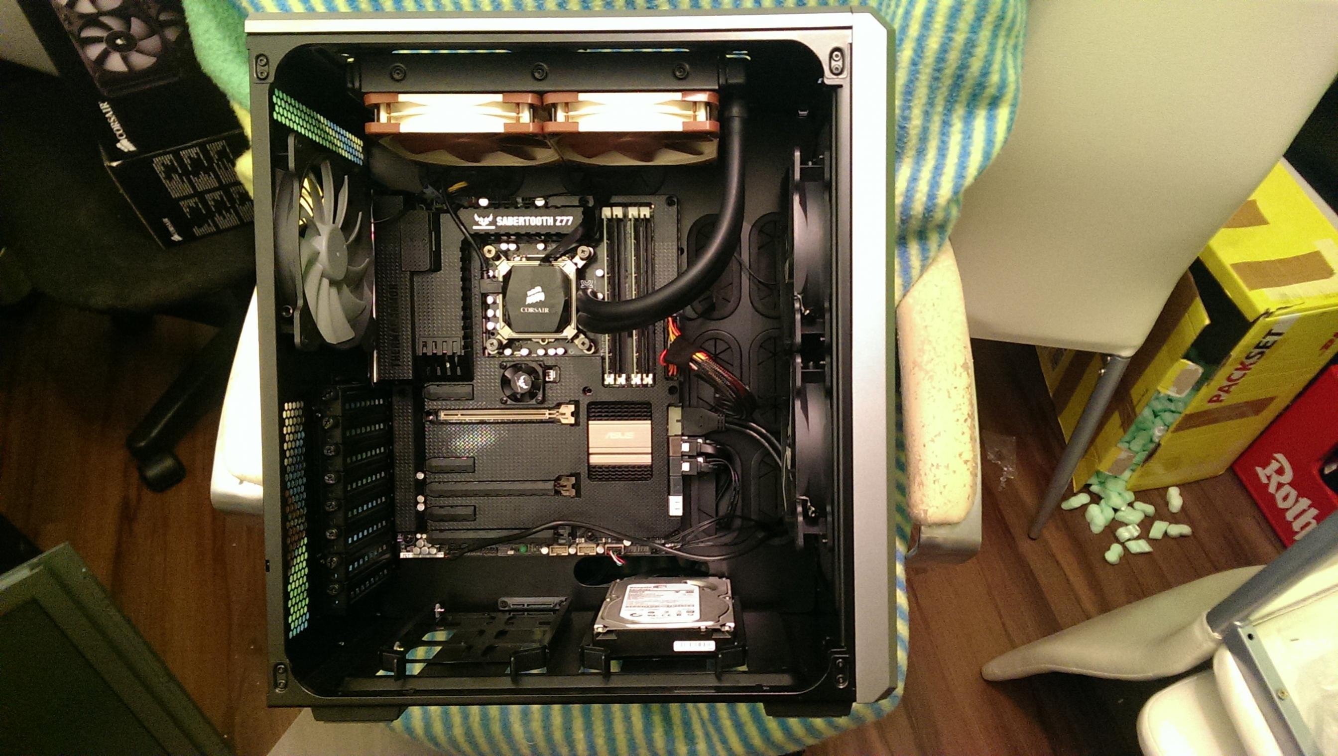

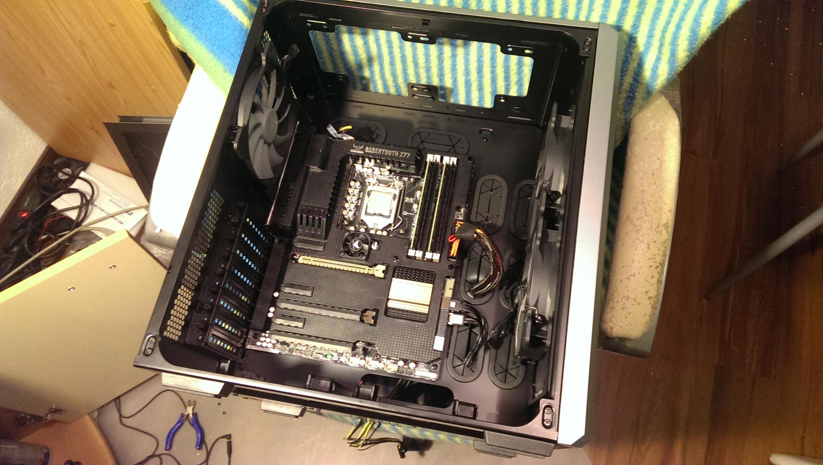

hab gestern meines bekommen, anbei mal ein paar Bilder.
Einzig doofe bisher: Meine Scythe Lüftersteuerung kann ich nicht verbauen. Es würde zwar auch nciht sonderlich toll aussehen aber ich bekomm die nichtmal in den Schnellverschlüsse des 5,25" Schachtes.
Jemand ne Idee für eine Alternative weil mir die Lüfter sonst bei Anschluss am Mainboard nen ticken zu laut sind, ich möchte das aber auch nicht Softwareseitig lösen müssen...
Push-Pull Einsatz der H100i könnte auch sehr eng werden, da man Gefahr läuft mit dem Mainboard-Aufbau zu kollidieren.
Ein Staubfilter zum nachrüsten für unter den Gehäuseboden ist fast unerlässlich, da sind die Löcher echt groß und ist die pure Einladung für Verstaubung
na das problem mit dem Hochkant ist ja, das ich die Lüftersteuerung so nicht fest bekomme, wel die Löcher der LS nicht mit dem Schnellverschluss des 5,25" Schachts des 540 übereinstimmen, müsste nur überlegen die Löcher an der Steuerung passend zu bohren...

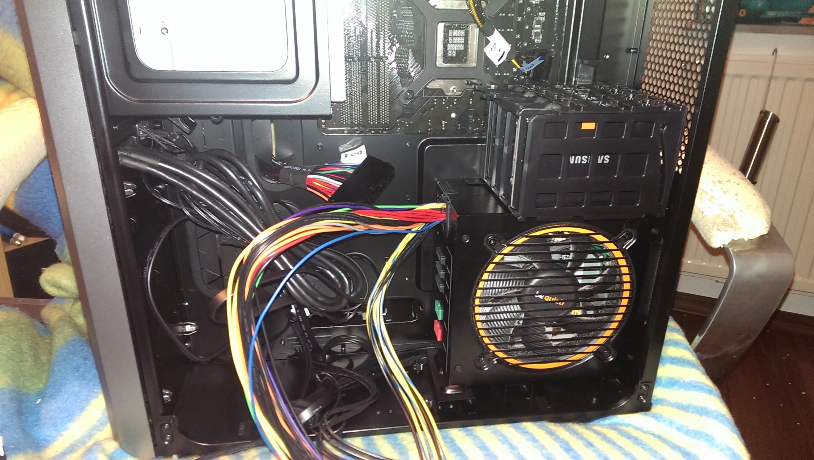

Laut Informationen einiger User empfielt es sich nicht, auf der Netzteil Seite noch irgendwas zu verbauen. Durch das Netzteil und der fehlenden Belüftung dieser Gehäuseseite, kommt es hier nämlich ganz schnell zu nem Hitzestau. Verbaute SSD's werden hier auch ganz schnell mal 60 Grad heiss. Bei SSD's sicherlich egal, bei ner HDD sollte man solche Temperaturen schon vermeiden.
Die rechte Kammer hat eine Breite von 11,x cm - hatte da auch einmal versucht einen 120mm Lüfter unterzubringen, dieser war allerdings zu breit.
Ich bin mit dem Gehäuse auf 2,5" 5400rpm HDDs als Datengrab umgestiegen, denn die Hotswaps übertragen die Schwingungen der HDDs, das hat mich bei 3,5" 7200rpm dermaßen gestört, dass ich sie rausgeworfen habe.

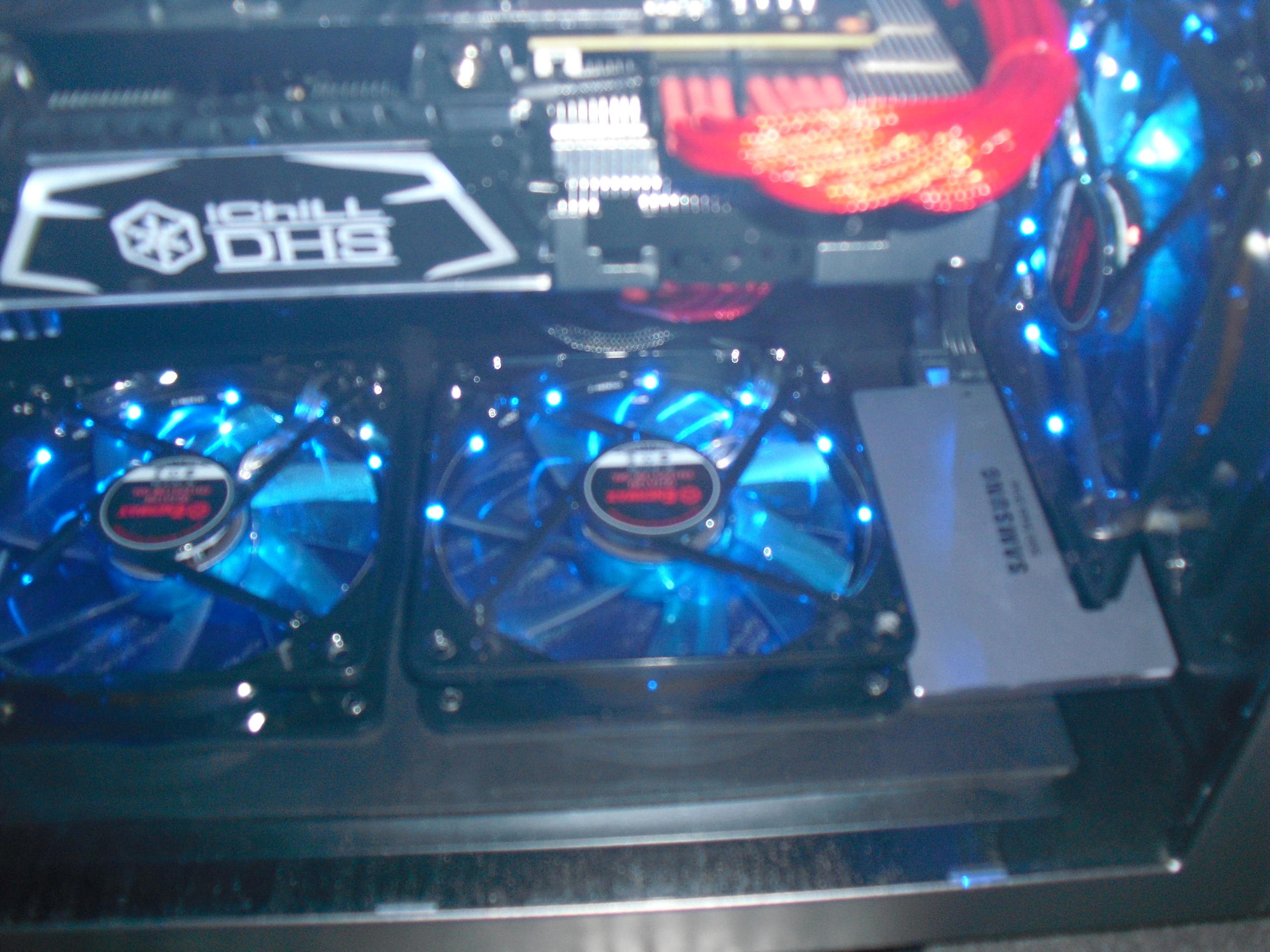

Wollte auch mal was zum Gehäuse sagen.
Ich habe 2 SSD drin bei mir worde die SSD von der ich gespielt habe immer 71 grad warm .
Der käfig im hinternteil es Gehäuse ist sowas von müll was die wärme betrifft .
Habs erstmal versucht mit 2x 60mm lüftern hinten hat nicht viel geholfen .
Habe dann die SSD von der ich spiele nach vorne gelegt .
Vor dem Umbau : CIMG0821.jpg 71 Grad beim spielen von BF4 ( Kabelmanagement fürn Po aber sieht ja keiner )
Nach dem Umbau : CIMG0822.jpg 35 Grad beim spielen von BF4
Aber sonst passt alles wunderbar super Gehäuse.

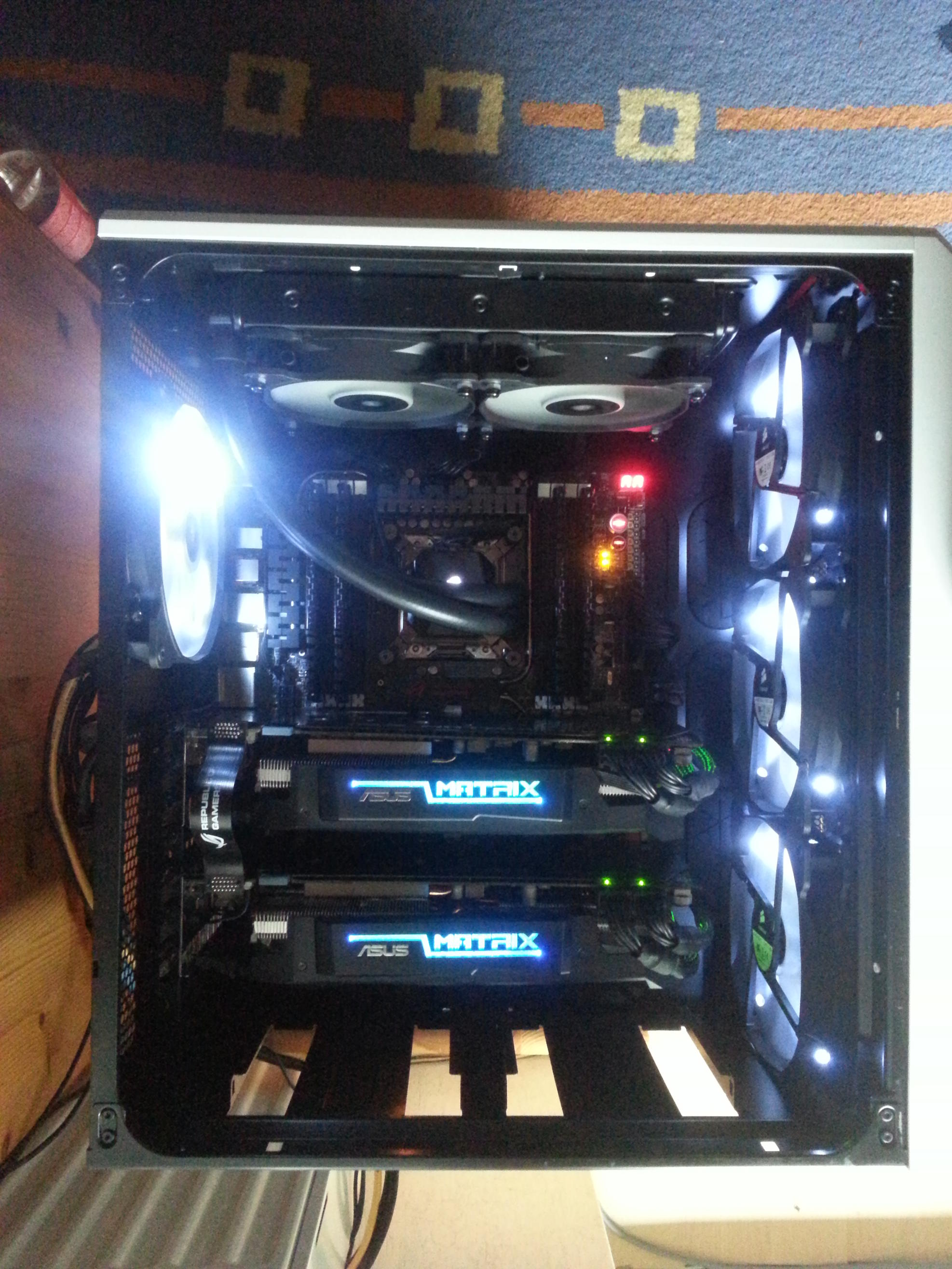

Ok die beiden Festplattenkäfige vorne habe ich rausgeschnitten weil ich sie nicht brauche .
Habe dafür 2x 120 mm Lüftern verbaut somit ist meine GTX 780 TI nochmal 10 Grad kühler . (von 70 Grad auf 60 Grad Beim spielen )
Noch ein kleiner Tipp ---> Als Staubschutz habe ichs so gemach wie hier auf dem Video ---> https://www.youtube.com/watch?v=Fr0jko18_8Q
Alles zusammen kostet das so 15 EUR statt die Original Staubschutzfilter (Demciflex Staubfilter-Set für Corsair Air 540) kosten bei Caseking 74,90 EUR schon ne schöne Summe .

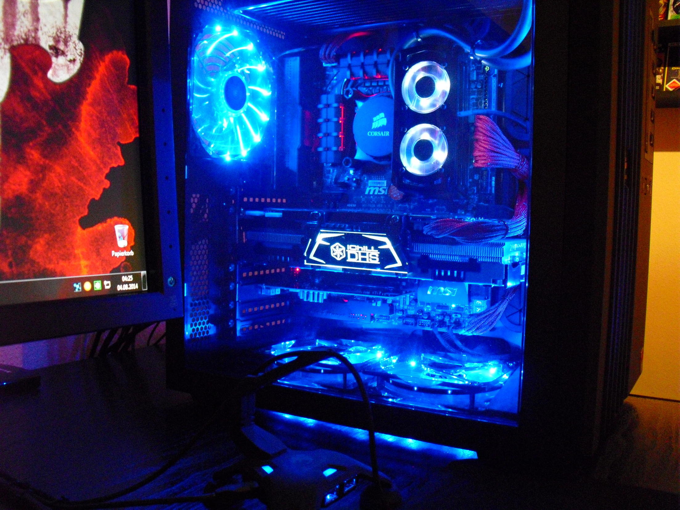

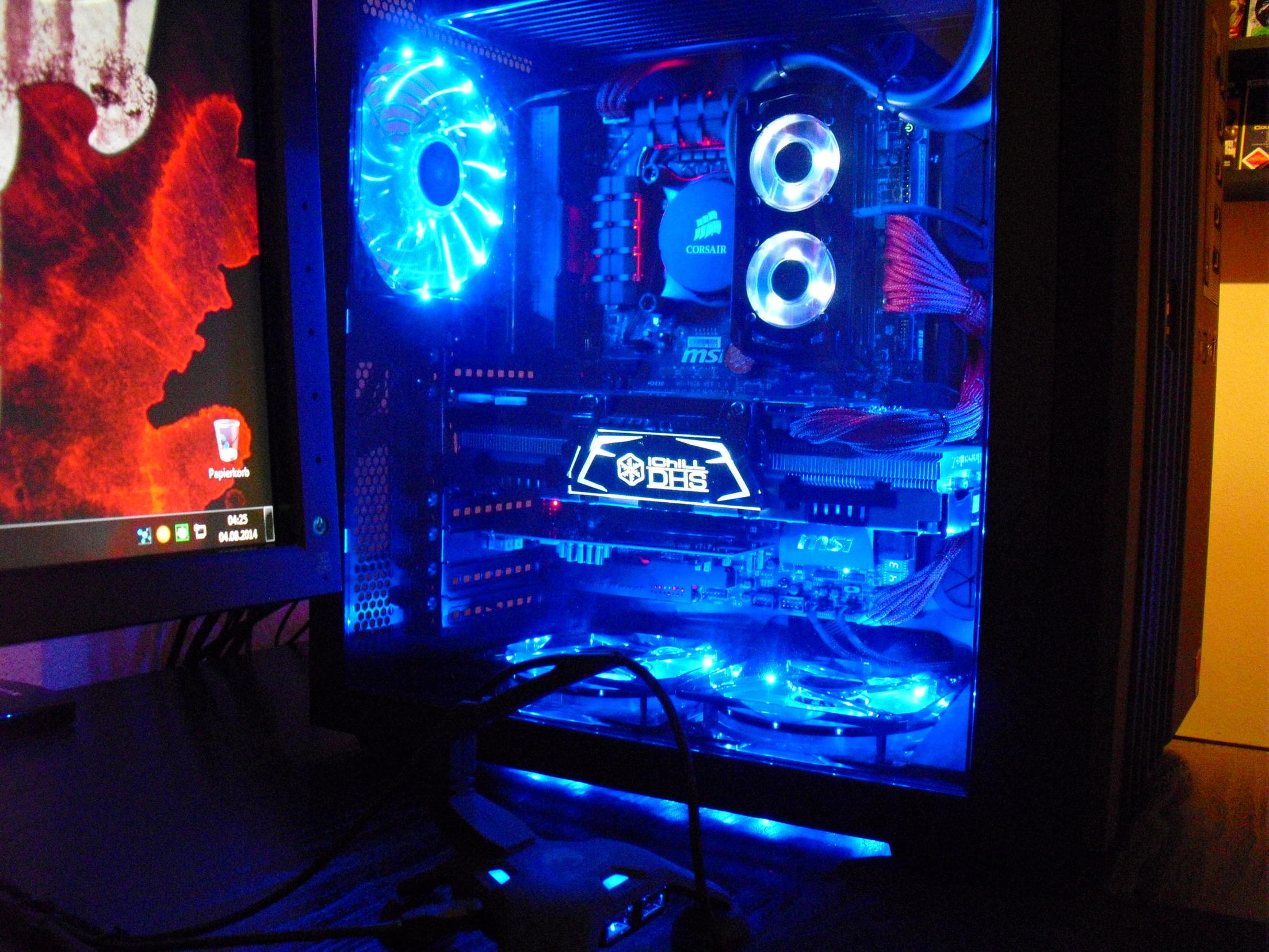

Ps : Da ist mein Schatz CIMG0833.jpg --->CIMG0827.jpg ---> CIMG0836.jpg
das ganze blingbling würde mich zusehr ablenken wenn nicht sogar nerven :D Zudem die Lautstärke wenn man direkt daneben sitzt -.-
Sieht aber nice aus sonst^^
