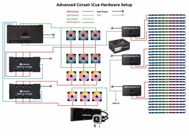

Bei meinem Corsair 500D RGB SE Gehäuse war das alles im Lieferumfang, aber ich meine du brauchst nur den Commander Pro und einen Corsair RGB LED Hub. Der Lightning Node Pro ist hier glaube nur nötig, wenn du keinen Commander Pro hättest, da de Commander Pro bereits 2 Steuerausgänge für RGB LED hat, also mit zwei RGB Hubs max. 12 Lüfter farblich möglich sind, ganz ohne Lightning Node Pro oder Core.
Sprich, wenn du den Lightning Node Pro schon hast, dann ist der komplett überflüssig aber dir fehlt dafür der RGB Hub.
Der Commander hat 6 FAN Ports und der RGB Hub ebenfalls, würde ja reichen.
https://www.mindfactory.de/product_info.php/Corsair-RGB-Fan-LED-Hub_1201899.html
EDIT: Wenn noch 4 Fans dazu sollen (also 10), brauchst du zwei RGB Hubs und weitere Fan Ports (notfalls vom Mainboard), aber der Lighnting Node Pro oder Core ist dann immer noch überflüssig.

Ich glaube du verwechselst da was. Der Lightning Node Pro ist ein Controller MIT zusätzlichen RGB Streifen im Lieferumfang. Diesen Controller brauchst du nicht, auch keinen Core, weil diese Funktion der Commander Pro bereits kann mit 2 Ports und diese Ports verbindet man mit 1-2 RGB Hubs um mehrere Lüfter steuern zu können.
Der Node Pro liefert zwei RGB Signale, entweder direkt an die LED Streifen oder an weitere RGB Hubs.
Der Node Core ist ein Controller (wie der Pro) aber mit integriertem RGB Hub.
Da du den Commader Pro hast braucht du aber nur die günstigen 10 Euro RGB Hubs, weil zusätzliche Controllerfunktion nicht benötigt wird.

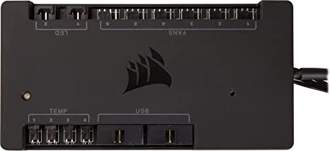

Jetzt hab ich aber noch die Lüfter. Die haben ja einmal ein RGB & Power Kabel am Commander kann ich aber nur das Power Kabel anschließen d.h. ich wusste nicht wohin mit dem RGB Kabel. Das geht nicht ans Commander
Mir ist nur nicht klar ob RGB Fan Hub und Lighting Node CORE was man ja nur in dem dreier Pack bekommt das gleiche sind. Zumindest beim RGB Hub fehlen die Kabel

Die Lüfter kommen alle an einen RGB Hub und dieser kommt an einen der LED Ports am Commander Pro. An den zweiten LED Port können die RGB Stripes in Reihe geschaltet dann dran.
Für weitere Lüfter und Stipes (mehr als 6 Lüfter und 4 Stripes) könnte man den vorhandenen Lightning Node Pro dann als dritten Controller Port nutzen, wiederum mit einem zusätzlichen RGB Hub.
