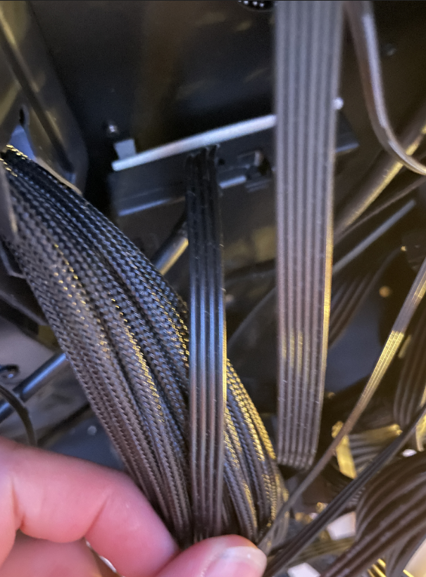

Beide Geräte benötigen jeweils einen SATA Stromanschluss. Dieser muß zwingend 5 adrig sein. Ist das bei deinen verwendeten Anschlüssen der Fall?
Muss ich nachschauen, warte kurz
Es ist 4 Kabelig, was kann ich da machen
Sata Kabel sind 5 kabelig
Muss ich mir eine andere Wasserkühlung oder einen commander pro kaufen?

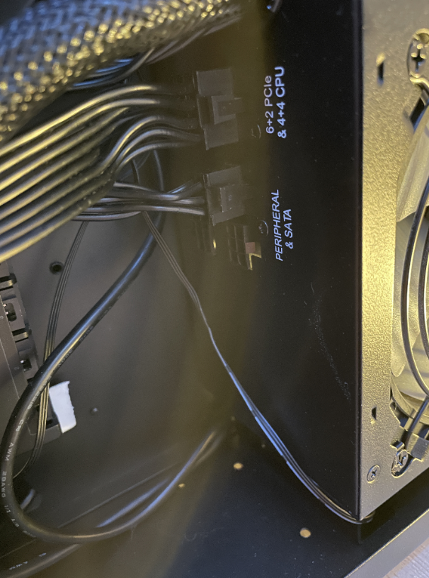

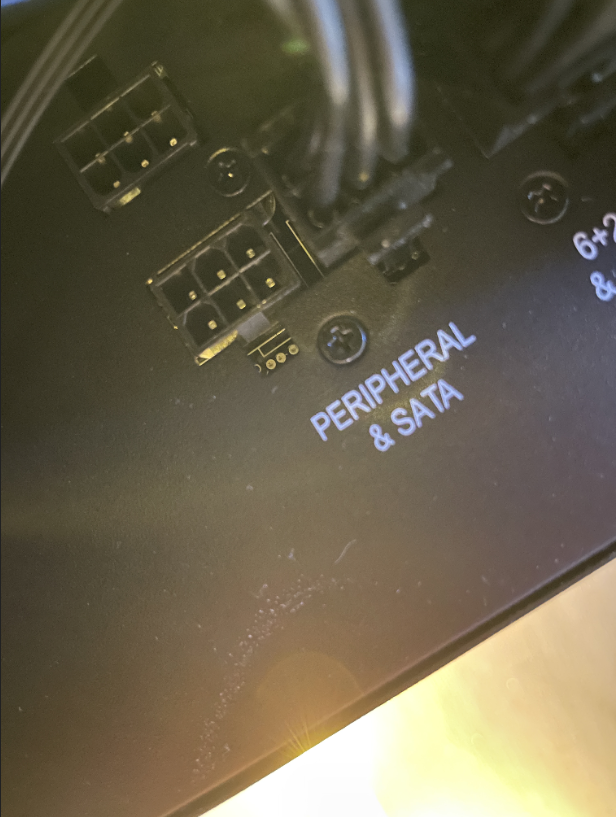

Bilder der Verkabelung der AiO und des Commander Core hochladen damit wir mal schauen können. Aber SATA anstecken dürfte nicht schwer sein. USB ebenfalls nicht.
