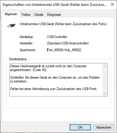

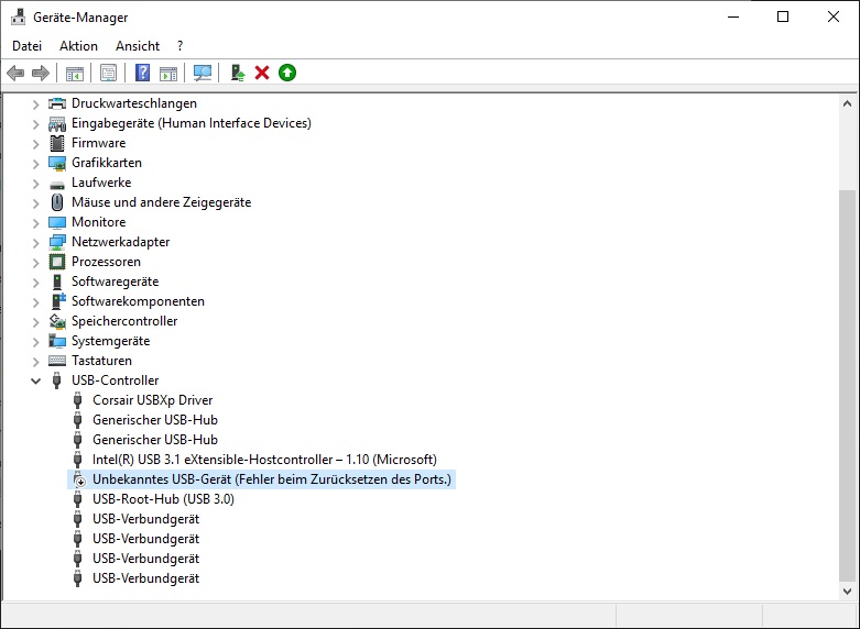

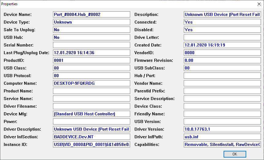

Bei mir erscheint DAUERND (sprich mehrmals hintereinander) völlig zufällig die Fehlermeldung, dass ein kürzlich angeschlossenes USB Gerät nicht erkannt wurde und nicht richtig funktioniert. Im Gerätemanager wird mir die Fehlermeldung "Unbekanntes USB Gerät (Fehler beim zurücksetzten des Ports.)" beim betreffenden Gerät angezeigt.

Mein Problem ist, dass ich nicht mal weiß um welchen USB Port es grundsätzlich geht.

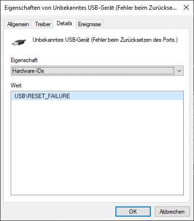

Hat dieses Gerät auch eine Hardware ID?

Was sagt USBDeview?

Hi,
die Meldung verschwindet nicht wenn ich alle USB Geräte trenne. Hardware ID is im Bild aber denke es hat keine. USB Geräte sind nur noch Maus Tastatur und Headset angeschlossen. Bzw. Wakü Corsair h115i die aber erkannt wird und auf dem aktuellen Treiber läuft.

Denke werde morgen bei Tageslicht mal aufmachen und jedes interne USB Gerät abstecken. Gibt es denn irgwie eine Möglichkeit den Port zu lokalisieren? Das würde das ganze Problem unglaublich vereinfachen.
Naja.
Wenn das beim alten Brett auch schon war ist eine Komponente die Du angesteckt hast.
Neben den schon oben genannten, kann auch der SchickiMickiBlingBling-Krams verantwortlich sein wenn der per USB gesteuert wird.
Es ist der Port4 an Hub2. :D
Wo das ist auf dem Brett? Keine Ahnung.
BFF

war tatsächlich "nur" das Frontpanel das an besagtem Port hing... das ganze macht jetz auch völlig Sinn.
Im Nachhinein hätte ich wohl selbst drauf kommen können. Die internen USB Steckplätze gingen nur völlig an mir vorbei. Danke für die Hilfe scheint gelöst zu sein.
