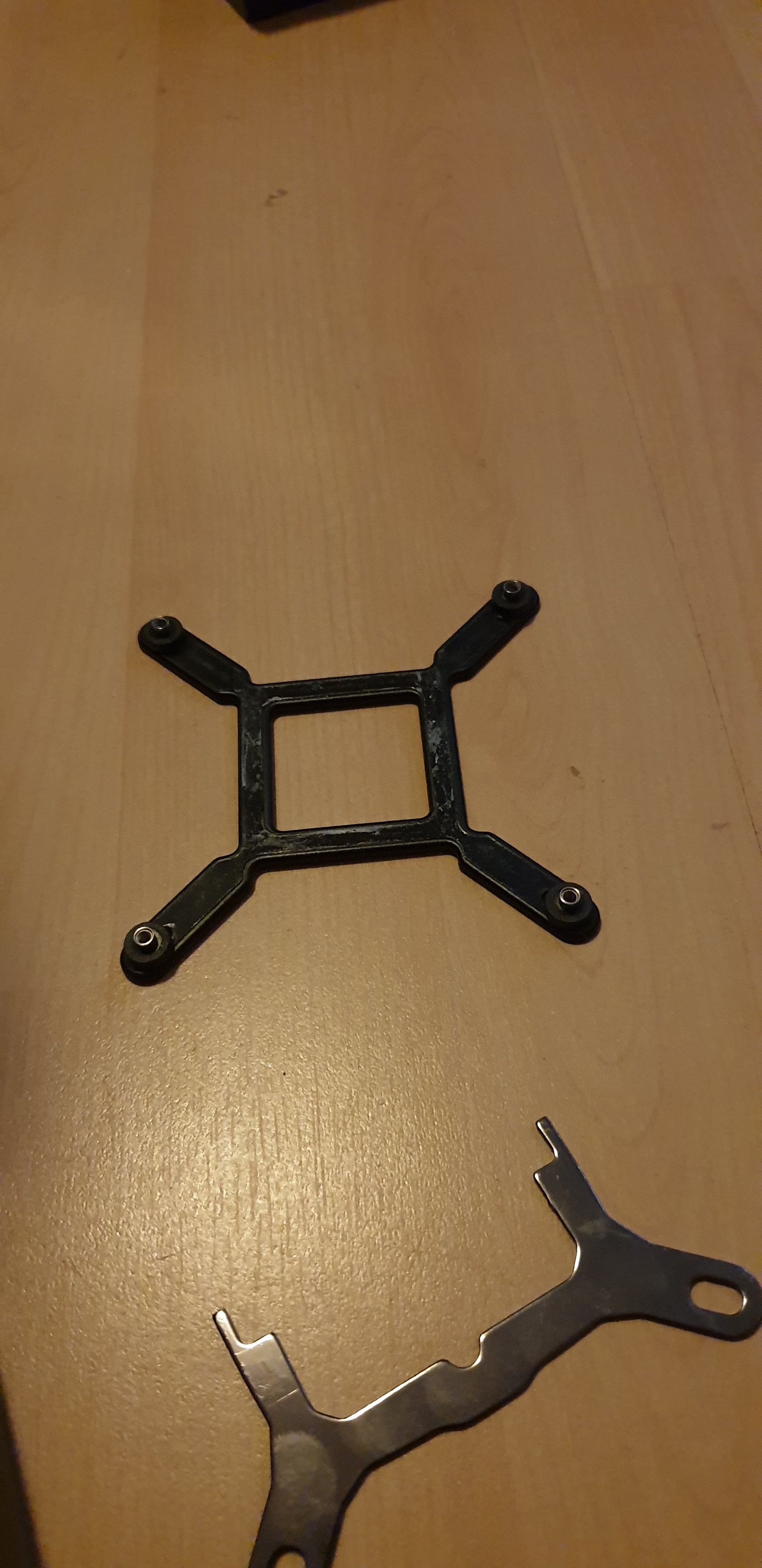

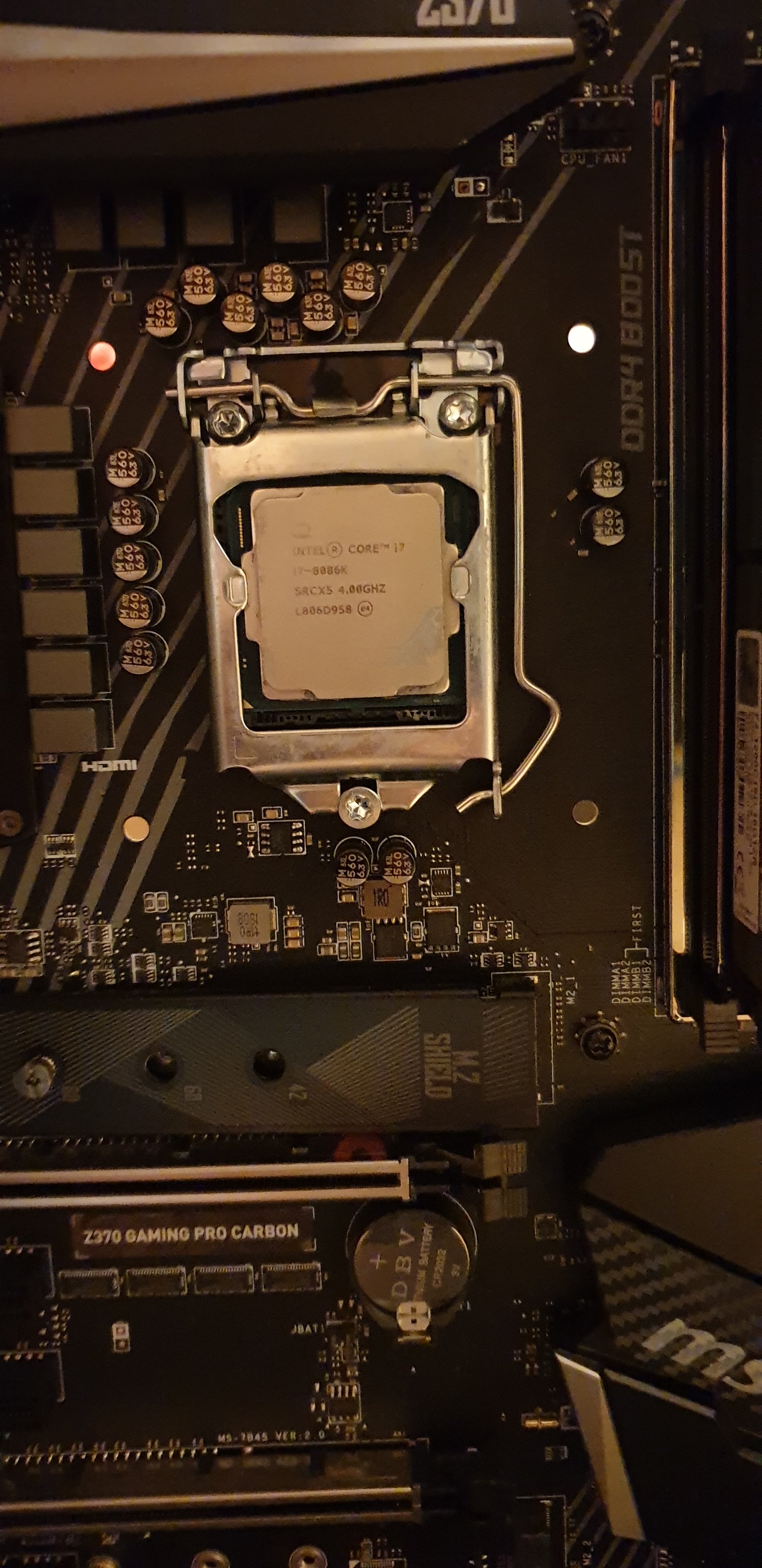

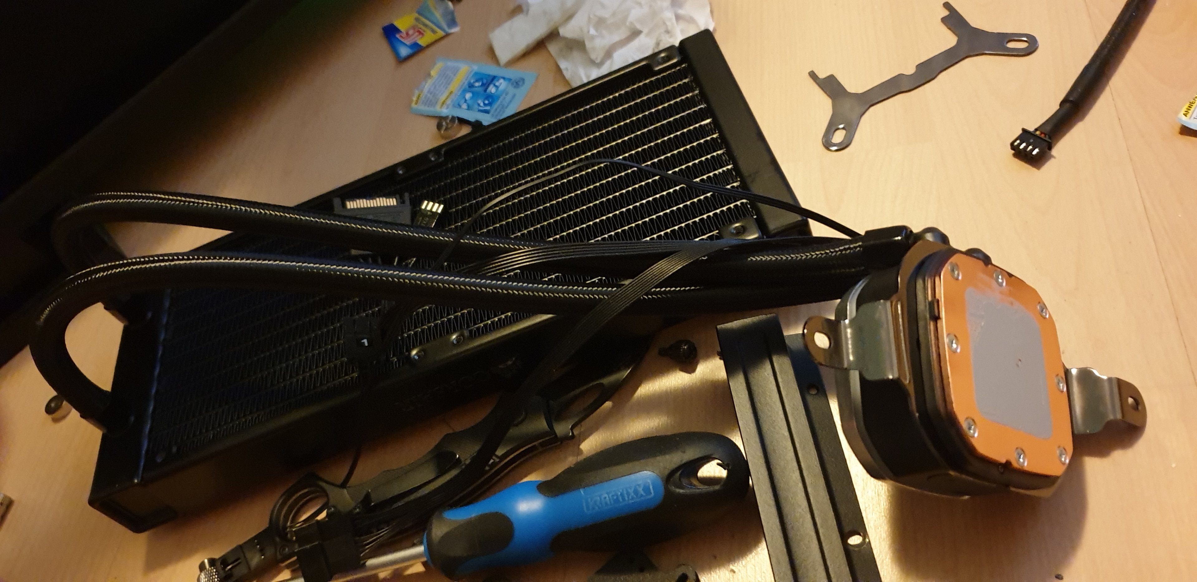

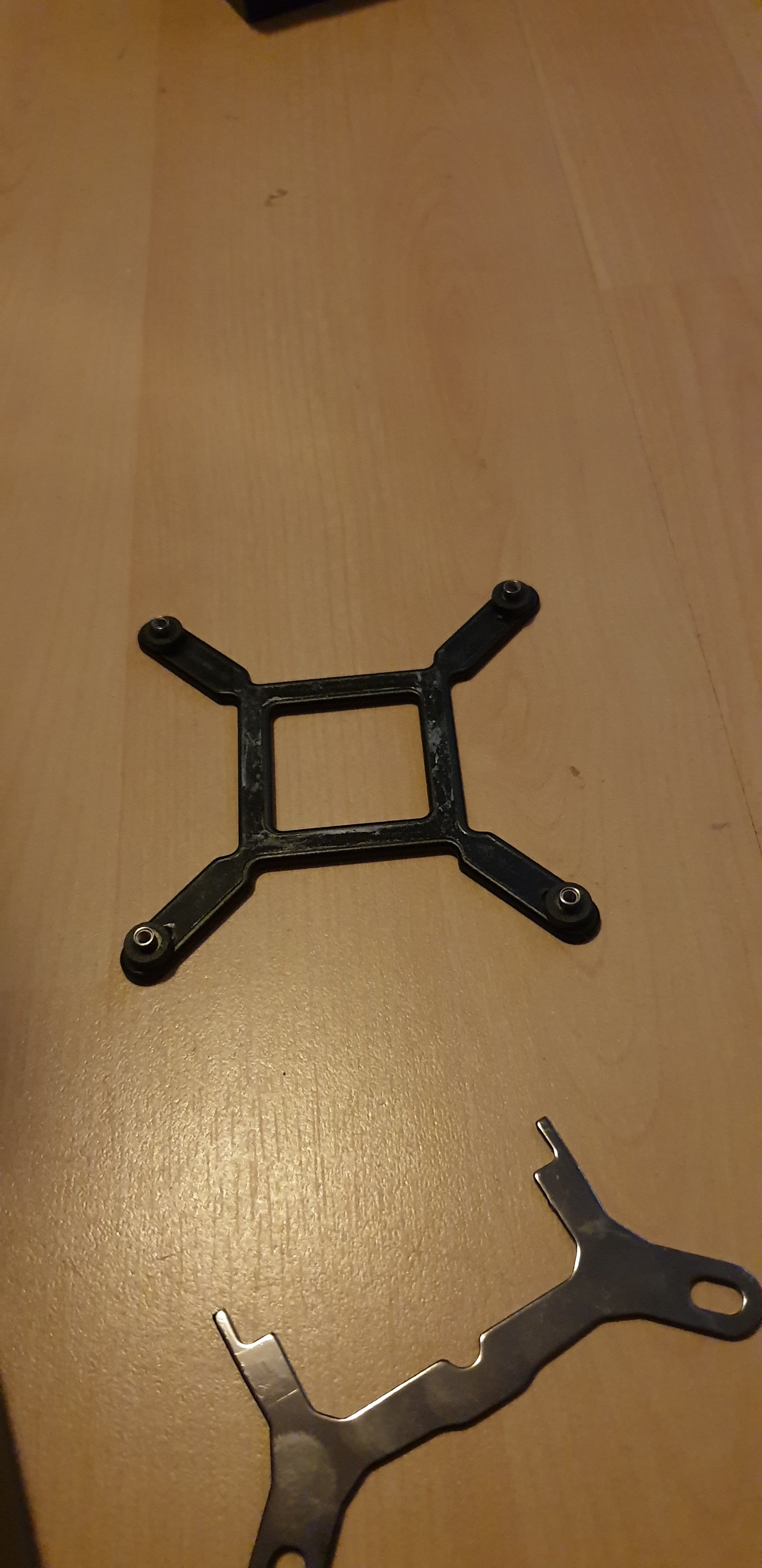

Habe das msi Carbon z370 und den i7 8086k und nun die h100i rgb platinum aber der intel sockel halter past nicht weder vorne noch hinten woran kann es liegen ?

Das passt, die Backplate (Bild 1) hat doch etwas Spiel, von hinten ans Mainboard halten und von vorne anschrauben.
Bild 3 sieht aus wie das AMD Kit an der Pumpeneinheit/CPU Kontaktfläche.
Was passt da nicht? Du hast ja nur die Einzelteile fotografiert.
Bild 3: Die am Kühler angebrachte Halterung ist nicht für Intel. Abziehen und die beiden Teile (davon eins wie auf Bild 1 unten, müssten zwei vorhanden sein.., das zweite liegt oben rechts auf Bild 3 rum) anbringen.
Das X von Bild 1 kommt von Hinten ans Mainboard und wird durch die 4 Löcher gesteckt.
Dann kommen vier lange Abstandshalterschrauben drauf.
Und darauf wird dann der (nun für Intel angepasste) Kühler gesetzt und festgeschraubt.

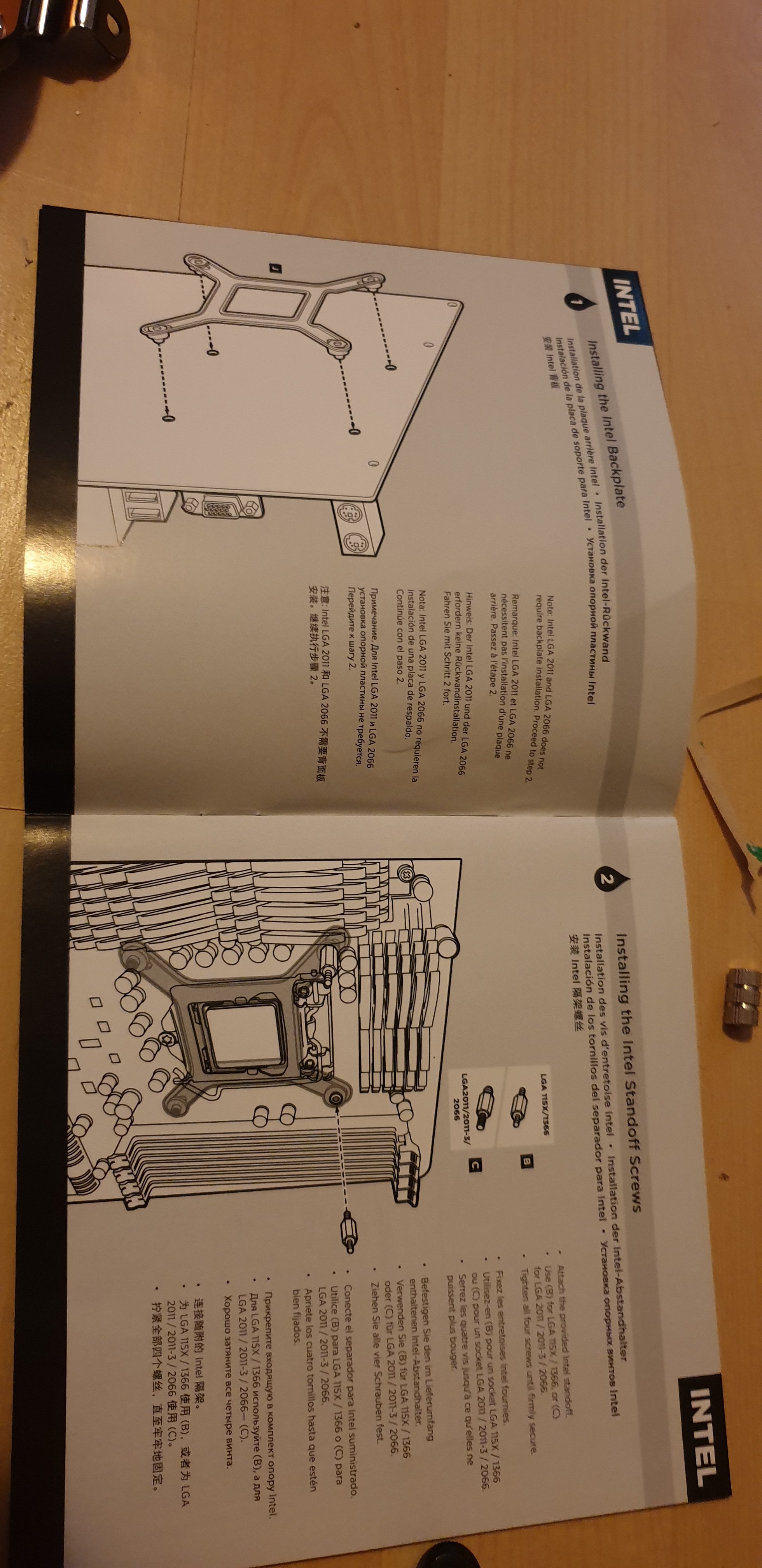

Die Anleitung ist aussagekräftig, aber Du hast AMD und Intel gemischt.
So ist inzwischen drinne dank dem Hinweis von Razzer da ich das amd Teil drann hatte aber eine frage muss man die Lüfter einstellen das sie Leuchten ?
