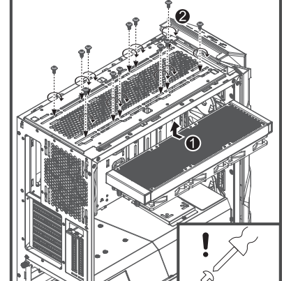

Man könnte sich auch ans Handbuch halten:
Ich würds so machen:

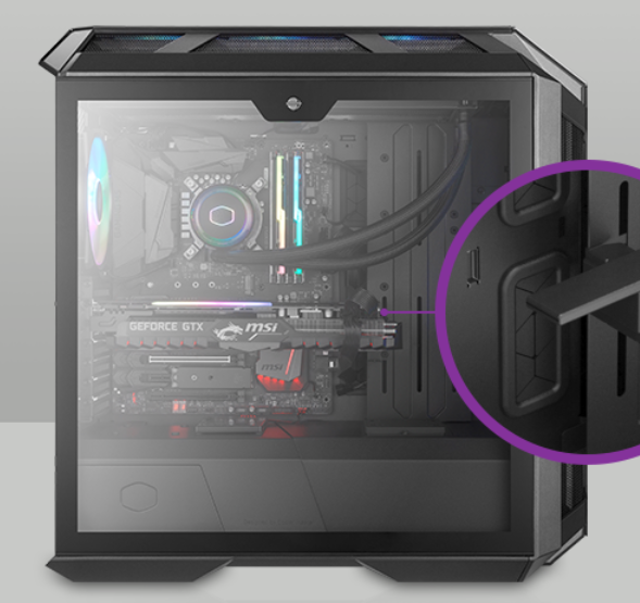

Hier pusten die Lüfter durch die AIO die Luft ins Gehäuse (Man sieht das Schimmern der RGB Lüster im Deckel). Geht natürlich auch.

Passt der Radiator denn nicht IN den Deckel? Dann könnten die Lüfter den Raum des Radiators einnehmen.
