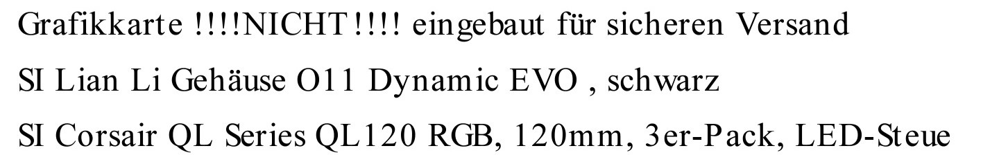

in meinem neuen PC werkelt die Corsair H150i Elite LCD XT in Kombination mit 3 zusätzlichen Corsair Lüftern.
PC wurde über Dubaro zusammengestellt. Mehr Lüfter waren nicht anwählbar.
Gehäuse ist ein Lian Li 011 Dynamic EVO.
Mainboard Tomahawk Z790.

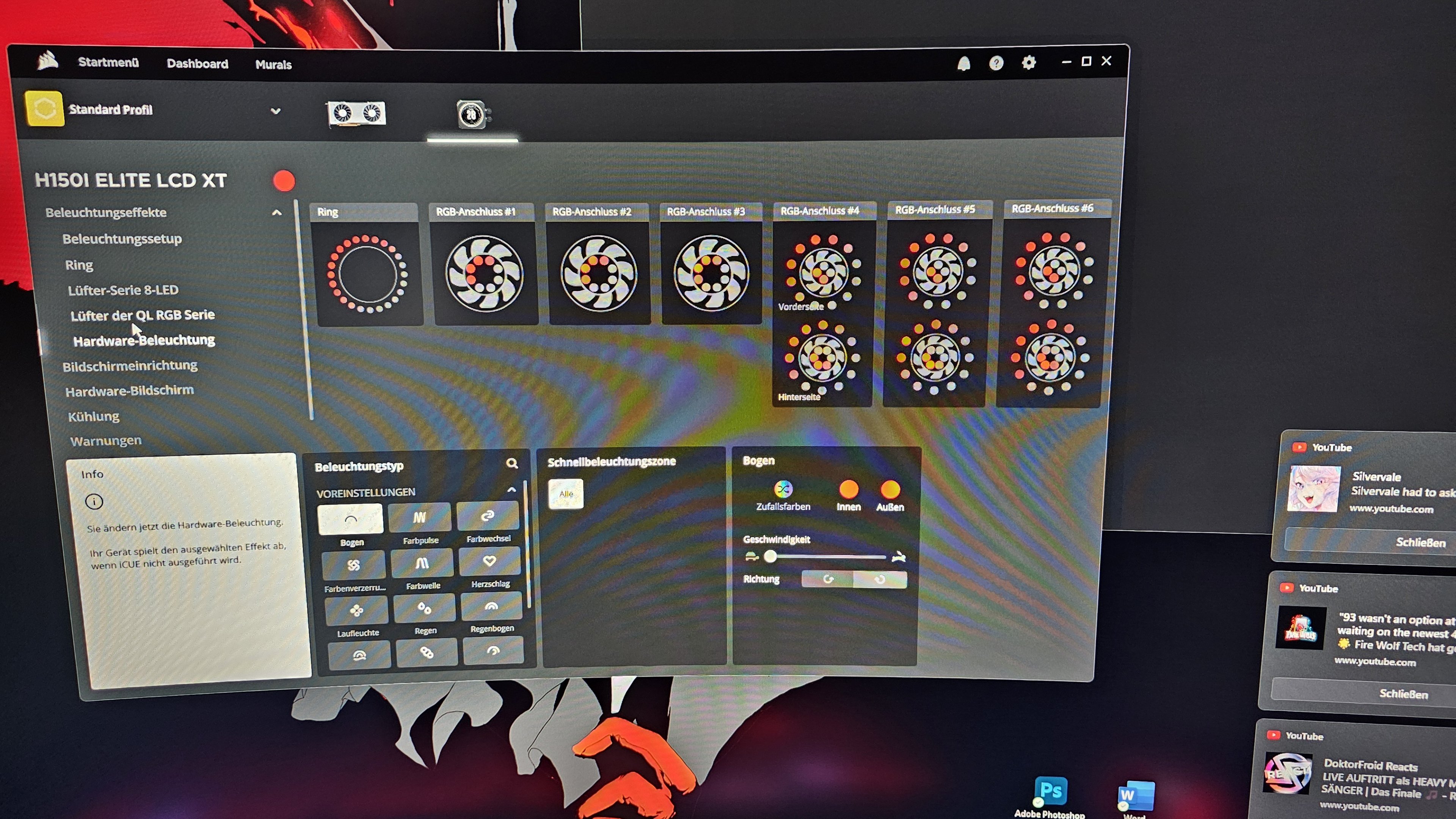

Welche Komponenten werden dir den in iCUE angezeigt? Dort siehst du eigentlich schnell, was verbaut ist. War bei den 3 zusätzlichen Lüftern kein zusätzlicher Kontroller dabei?
Beide Controller brauchen dann einen internen USB 2.0 header (der verbaute wird schon in einem drin sitzen), aber die kann das Gehäuse eh nicht nutzen - und das Mainboard hat zwei davon.

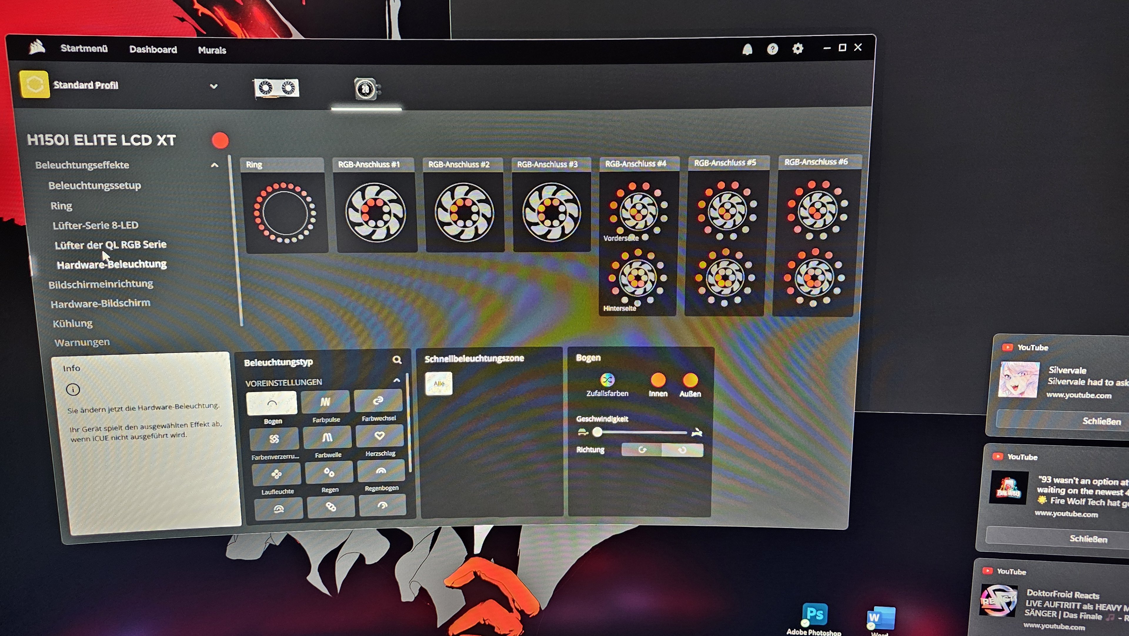

Das ist die Geräteanzeige in iCue.
Naja, ich kann jetzt nicht so hundertprozentig von dem Bild auf die Verkabelung schließen. Denke mal, dass da die drei AiO Lüfter und die drei gehäuselüfter an einer Steuerung dranhängen. Sind die zuätzlichen Lüfter denn auch die Elite?

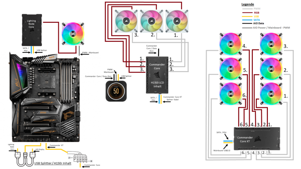

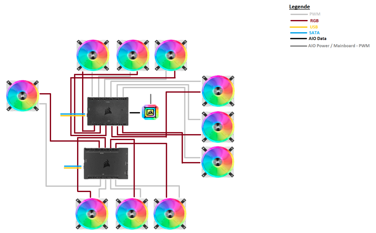

Allerdings werde ich aus den Schaltplänen nicht schlau.
Auf dem ersten Bild macht der Lightning Node Core für mich gar keinen Sinn zB.
Bild 2 ist da schon sinnvoller.
Allerdings stellt sich mir die Frage, wie genau ich jetzt den CC XT anschließe an den Core der AIO und an USB etc.
Schonmal danke für die Hilfe.
