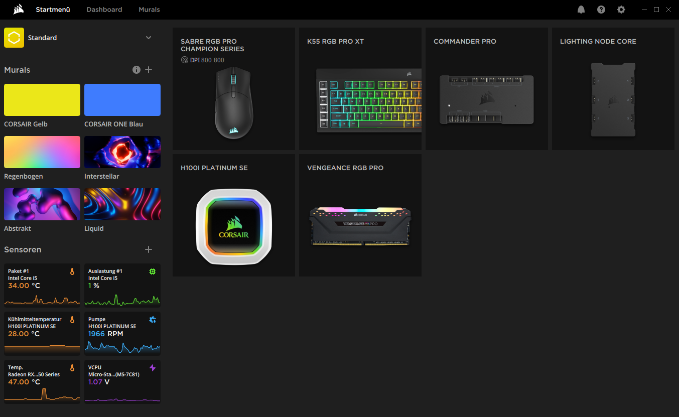

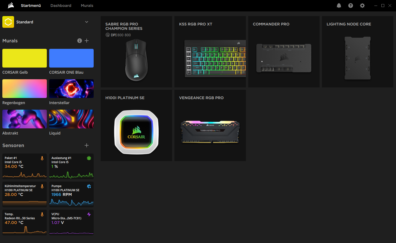

Wenn du genau die hast, ja die nutzt die Software iCUE. Wie so ziemlich alles bei Corsair. Siehe hier bei mir, alle Geräte unter dem Dach der iCUE Software.
Deine AiO basiert aber noch auf dem "normalen" Verbindungssystem und nicht dem neuen iCUE Link.

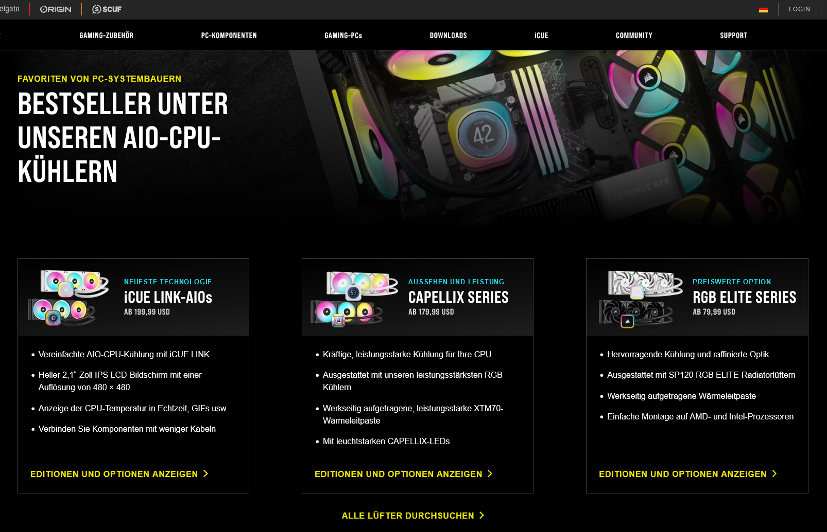

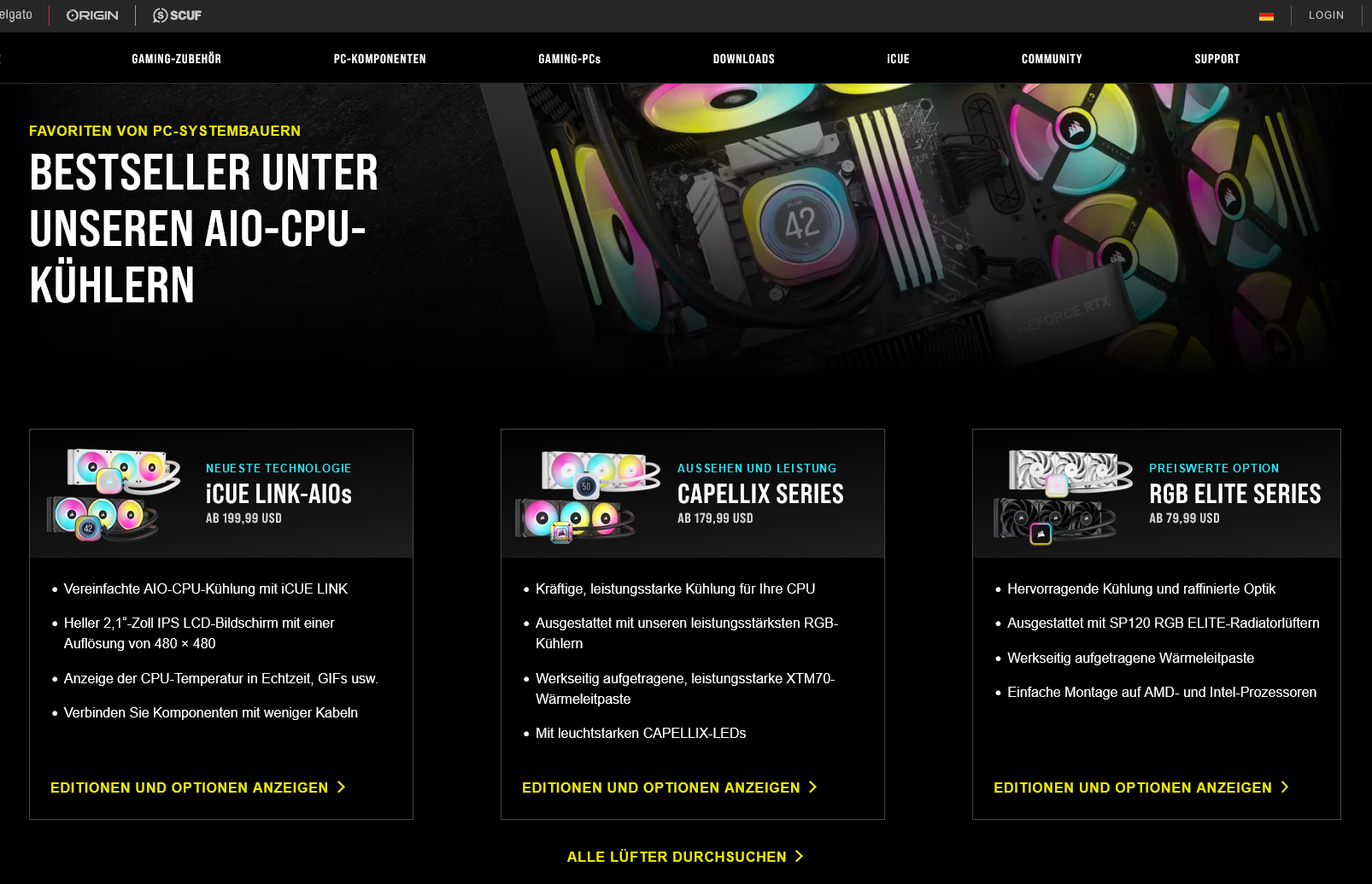

Du magst es nicht hören oder lesen, schau auf die Corsair-Seite, dort sind die AiOs ja mittlerweile auch unterteilt.
Deine über Dubaro bestellte gehört zur Gruppe der Capellix Serie und nicht der benötigten iCUE Link Serie.
