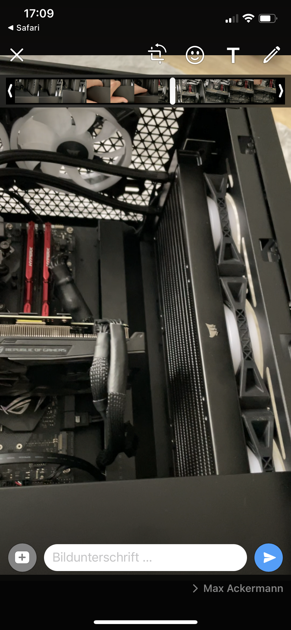

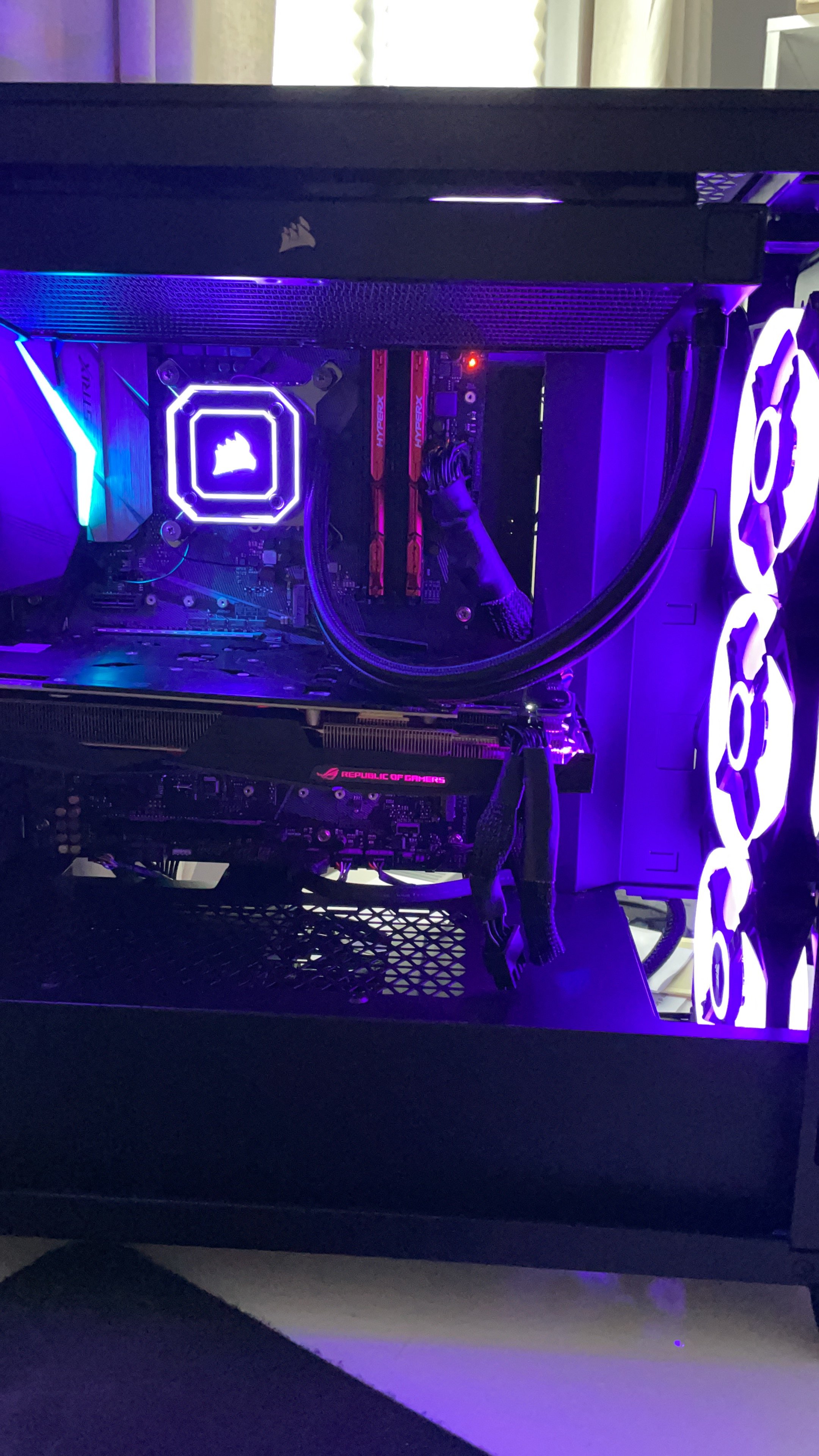

Habe das gleiche Problem. Ich habe den 360mm Radiator in der Front mit Schläuchen oben da mein Case eine andere Platzierung leider nicht ermöglicht. Meine Fiepst aber extrem nervend und laut! Ich habe die Wakü dann durch die H115i Elite Capellix ausgetauscht und den Radiator oben montiert, siehe da, ich höre absolut gar nichts! Ich würde sehr gerne verstehen warum? Liegt es möglicherweise an der Platzierung des Radiators und dem Verlauf der Schläuche?
Ich wollte ursprünglich nämlich unbedingt einen 360er Radiator in der Front haben, da mir der Radiator oben zu viel Platz für Umbau nimmt. Ich bin etwas verzweifelt & weiß nicht ob ich es auch nochmal mit der gleichen 360er Wakü vorne probieren soll, vllt ist die ja nicht so laut?
Ansonsten brauche ich dringend eine gute, im normalbetrieb leise AiO Wakü mit schöner RGB Beleuchtung :)
Gerne her mit Vorschlägen und Erfahrungen!
Habe noch zwei Bilder angehängt wie die Radiatoren verbaut aussehen.

@Impuls3015 Hast du schon über die H150i Pro nachgedacht? Das ist der Vorgänger und die hat wohl eine leisere Pumpe. Nur die Lüfter sind dort ohne RGB aber die lassen sich ja tauschen.
