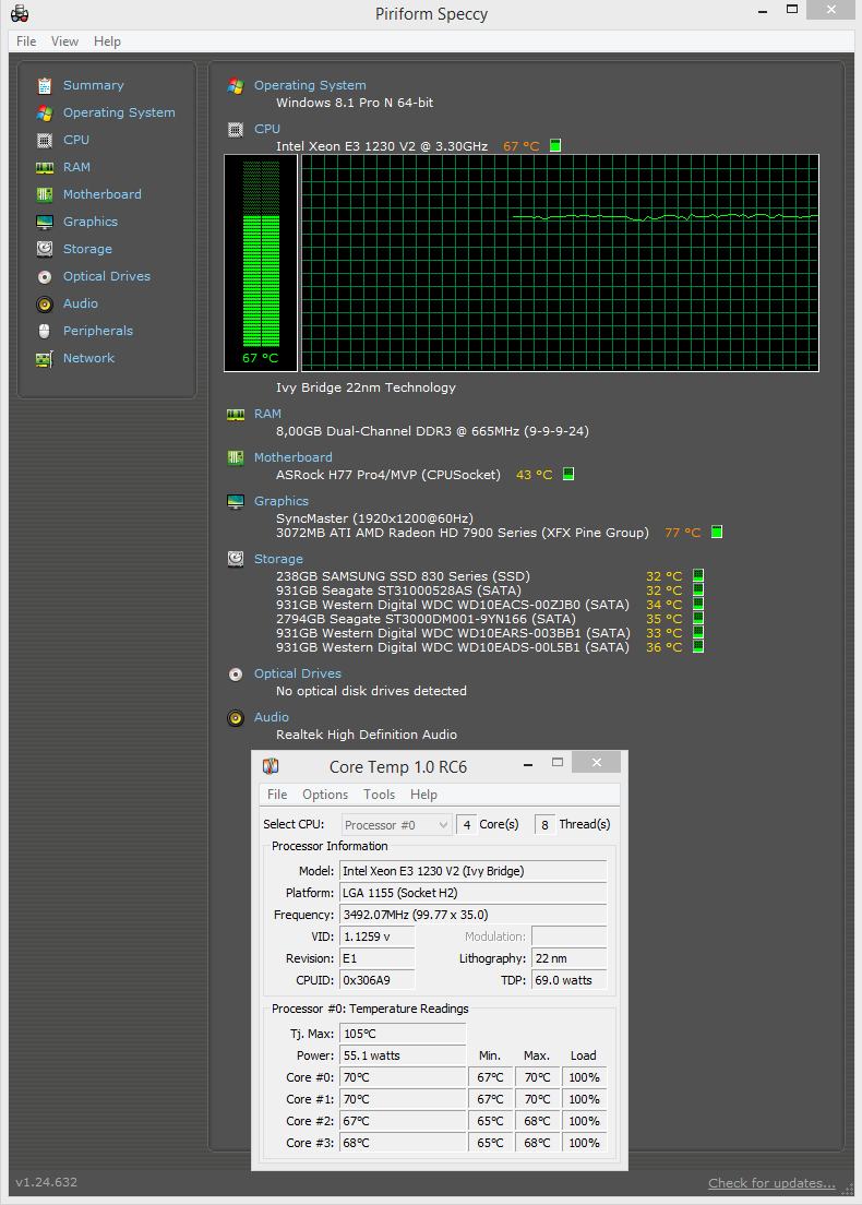

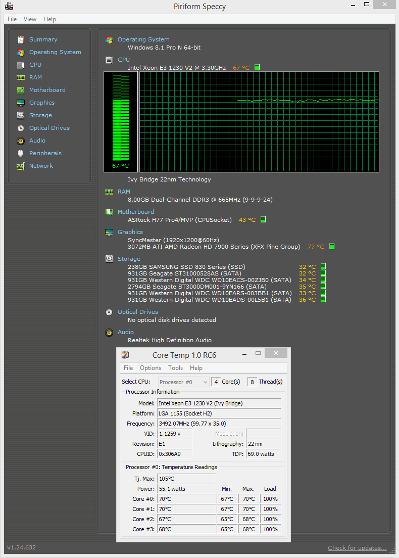

Hab da ein ähnliches System. E3 1230V2 und H75 und gerade mal CoreTemp geladen (Junge, das Ding ist ja extrem mit Zusatzsoftware verseucht). Zeigt in etwa die gleichen Temperaturen wie Speccy an. 100% Auslastung unter Boinc.
