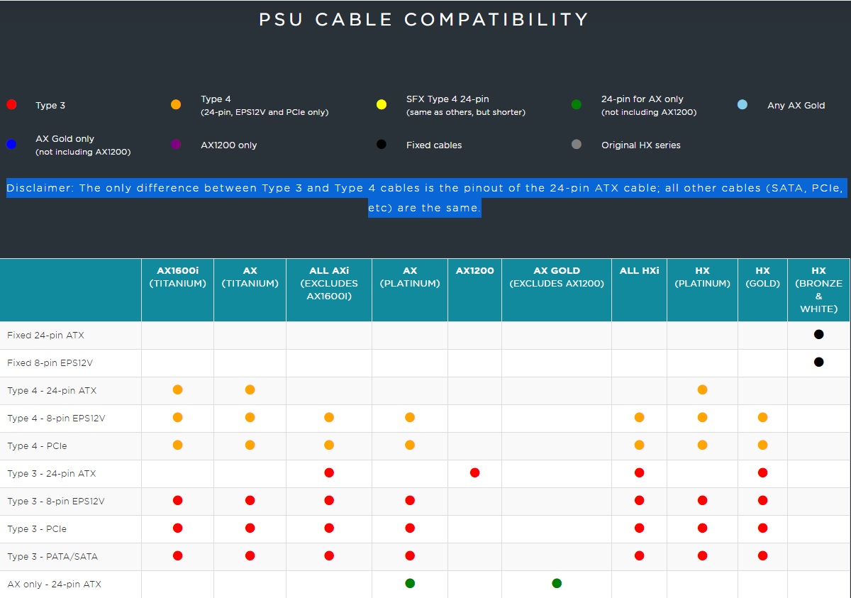

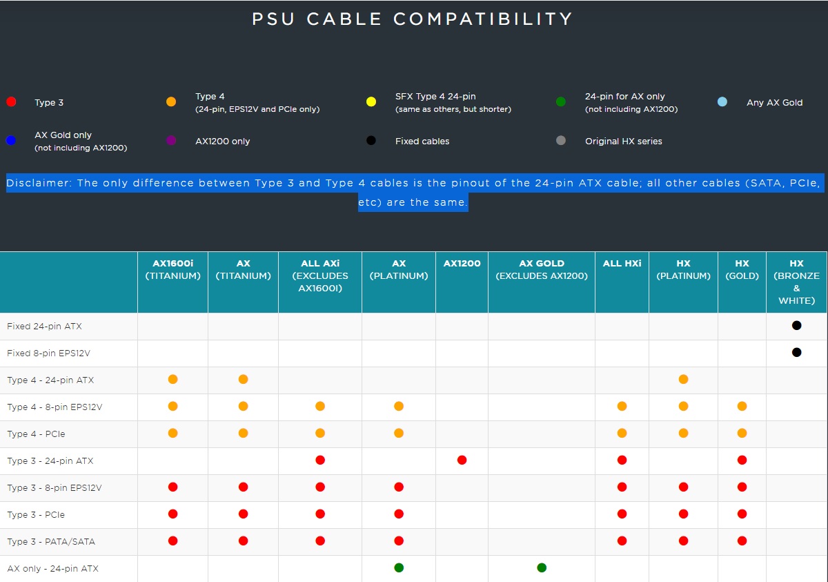

Aber Typ 3 und 4 sollen sich doch nur bei dem ATX 24 Pin unterscheiden? Siehe Foto
Ne alles in einem Strang und am Ende nochmal "im" Kabel irgendwas festes (Kondensator?) eingebaut.
Bis auf das ATX 24 Pin und die Kondensatoren stimmt das auch. Das Pin Layout ist soweit gleich, die zusätzlichen Kondensatoren stören den Betrieb am HXi nicht.

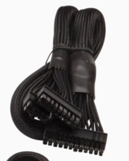

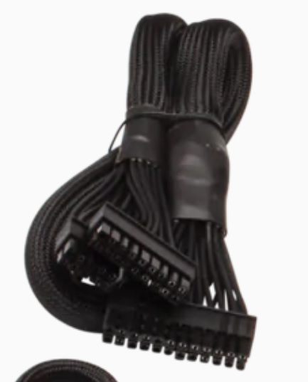

@cvzone Aber die beim HXi sind doch mit Flachband Gummikabeln? zumindest sieht es so auf der Produktwebseite so aus.
Hm klingt so als ob es dann doch besser wäre beim HX ohne i zu bleiben.
