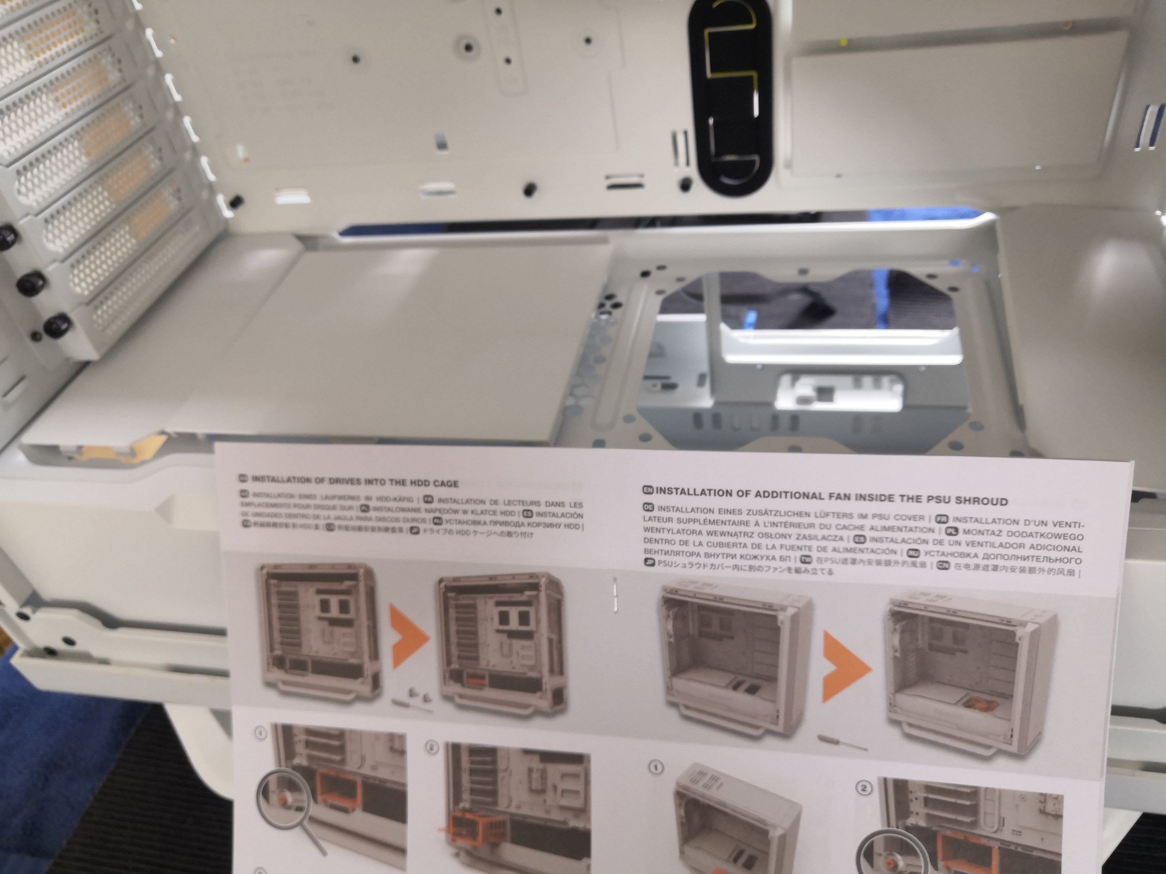

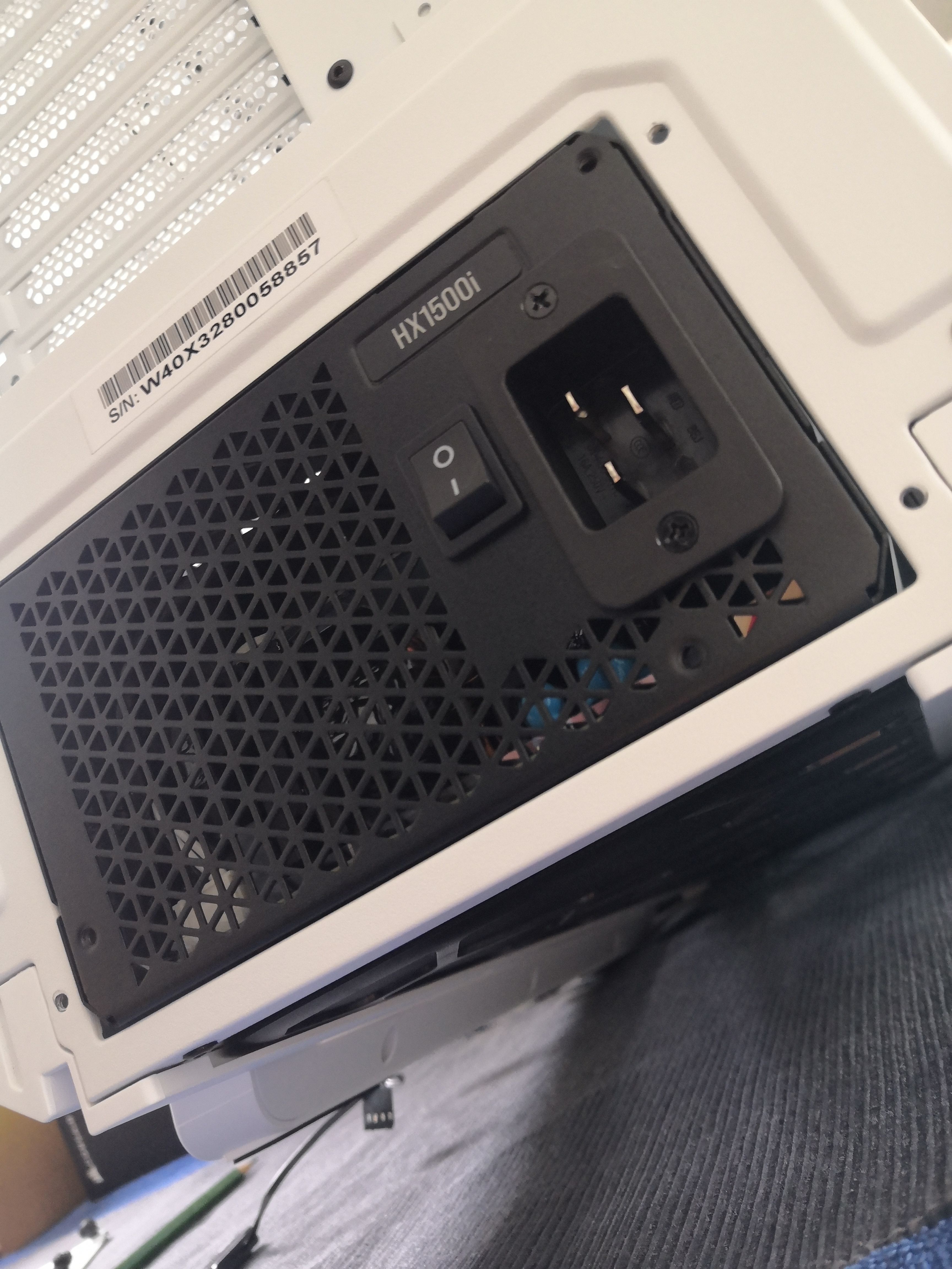

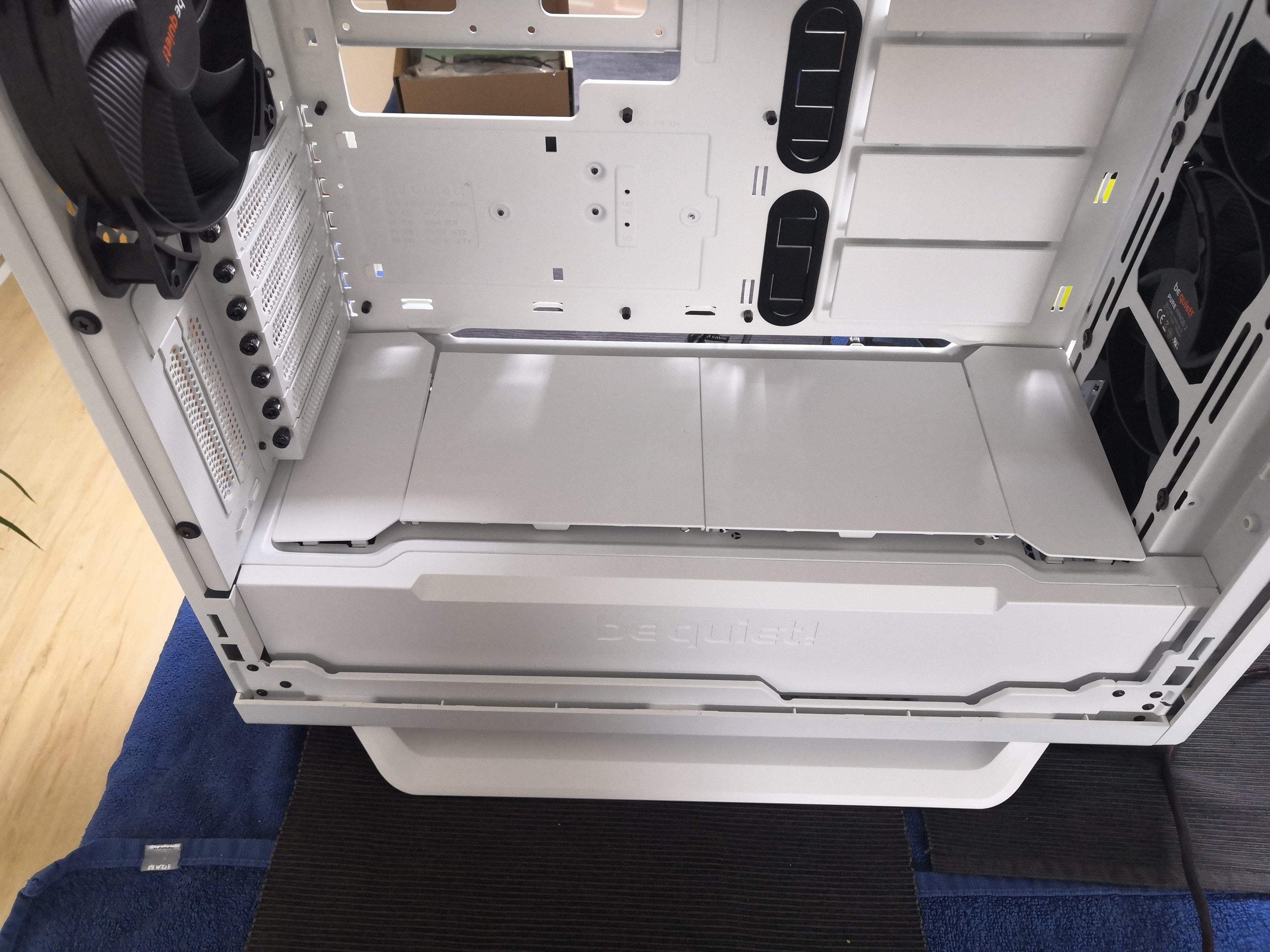

Hallo Leute,
ich baue mir aktuell meine Threadripper WS zusammen und bin überfragt wie man ein Netzteil am schlausten in das Silent Base 802 Gehäuse verbaut?
Den Lüfter nach unten oder nach oben?
Ich bin nicht sicher, ob Netzteil Lüfter saugend oder blasend sind, von dem her - überfragt, was Sinn macht.
Was meint ihr? Da kämen ja eigentlich noch die Cover (weiße Platten) darauf. Mit der Option für einen Lüfter rechts..
Überfragt wie man das am schlausten macht..
Mein letzter PC Bau ist 6 Jahre her.

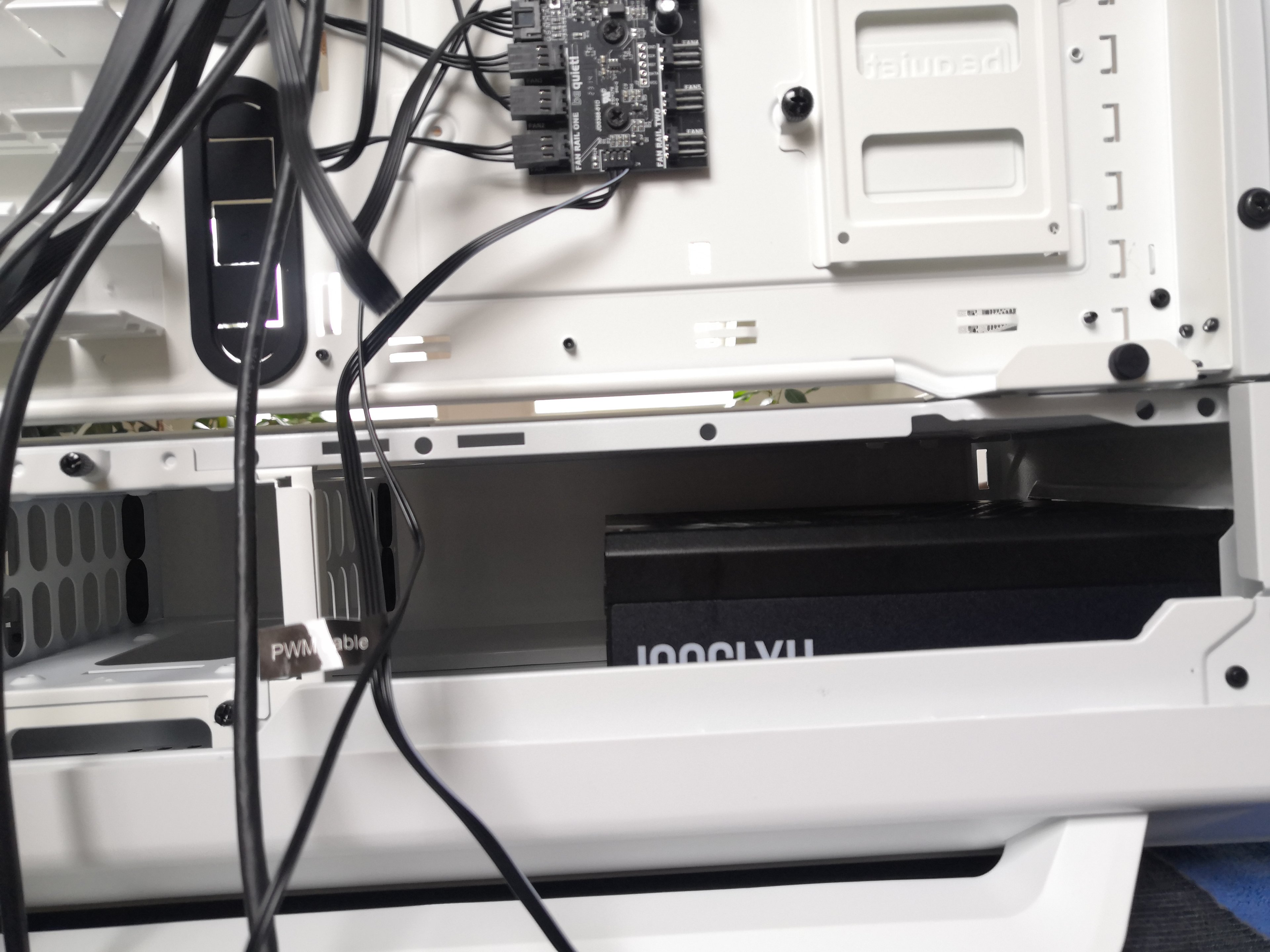

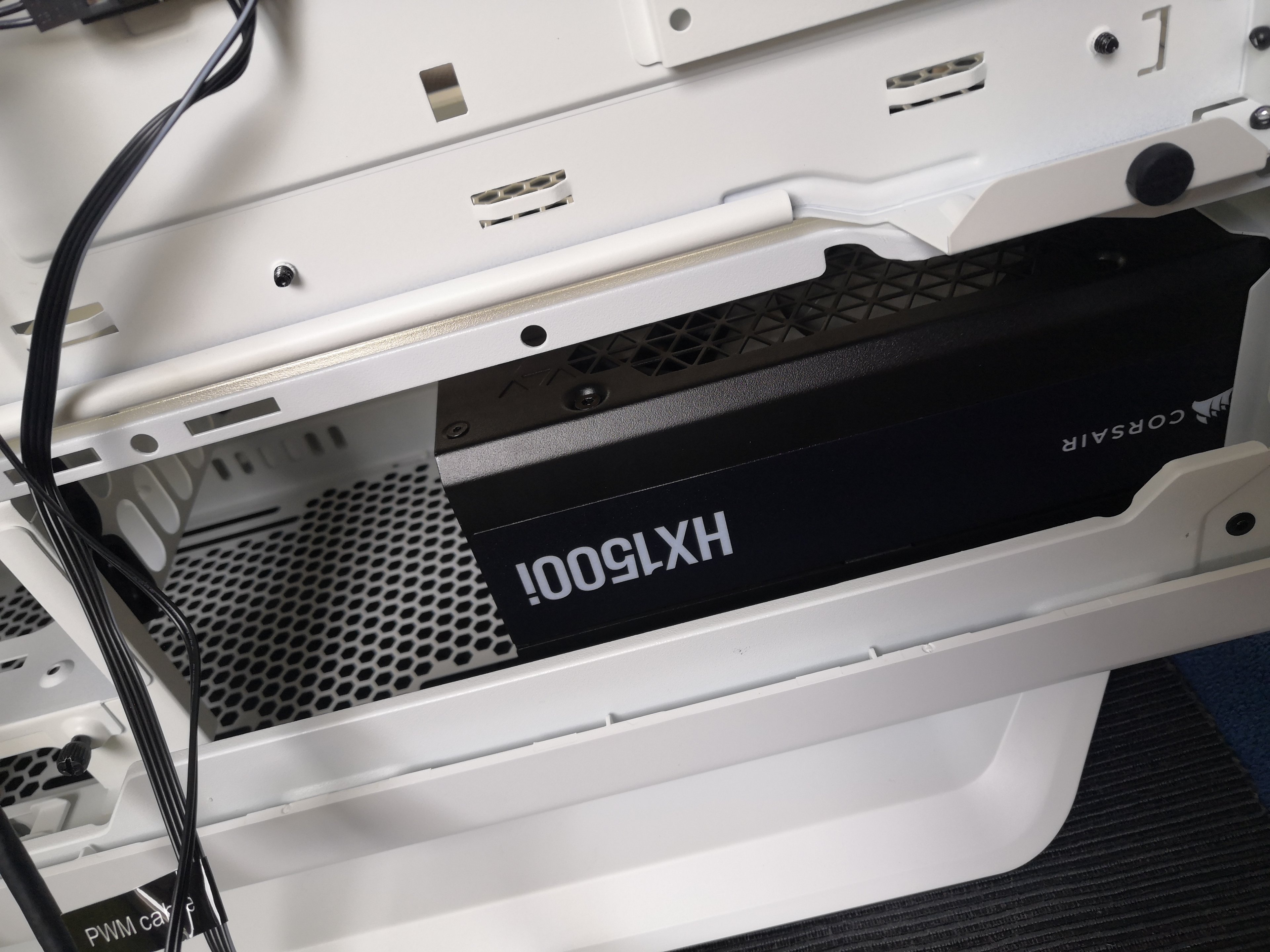

Danke, ok dann wäre das mit dem Ansaugen geklärt. Hmm.
Lüfter nach unten klingt dann eigentlich sinnvoll, dann kann sich das Netzteil vom "Boden" die kalte Luft ziehen und nicht aus dem "warmen" System?
Das Netzteil hat auf der Rückseite ja auch ein Mesh - da würde ja dann theoretisch die warme Abluft herauskommen?
Sollte ich mir bei dem ganzen Raum um das Netzteil da weniger Gedanken um Temperatur am Netzteil machen?
Ich möchte eben ungern das Case selbst aufheizen.
