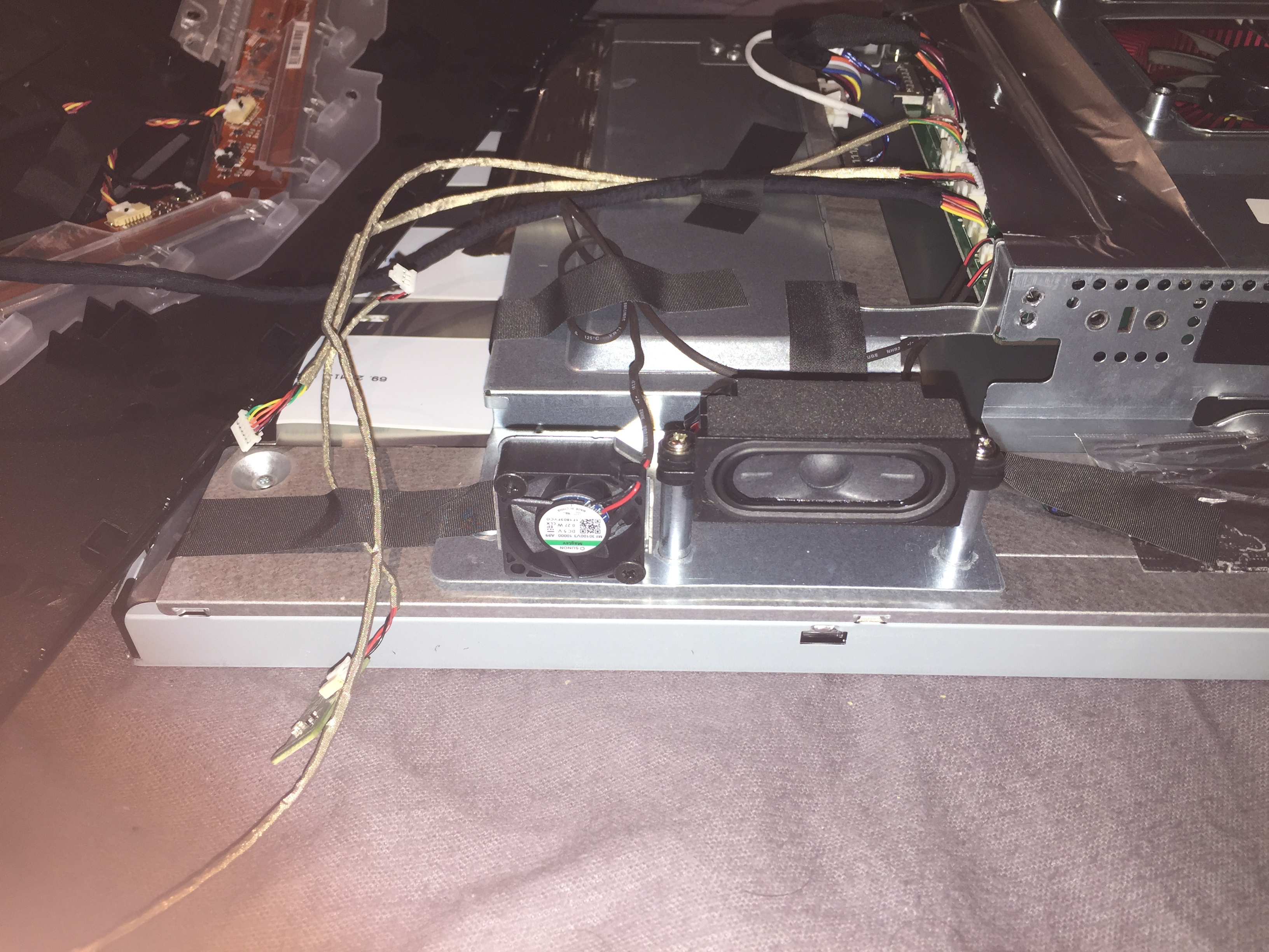

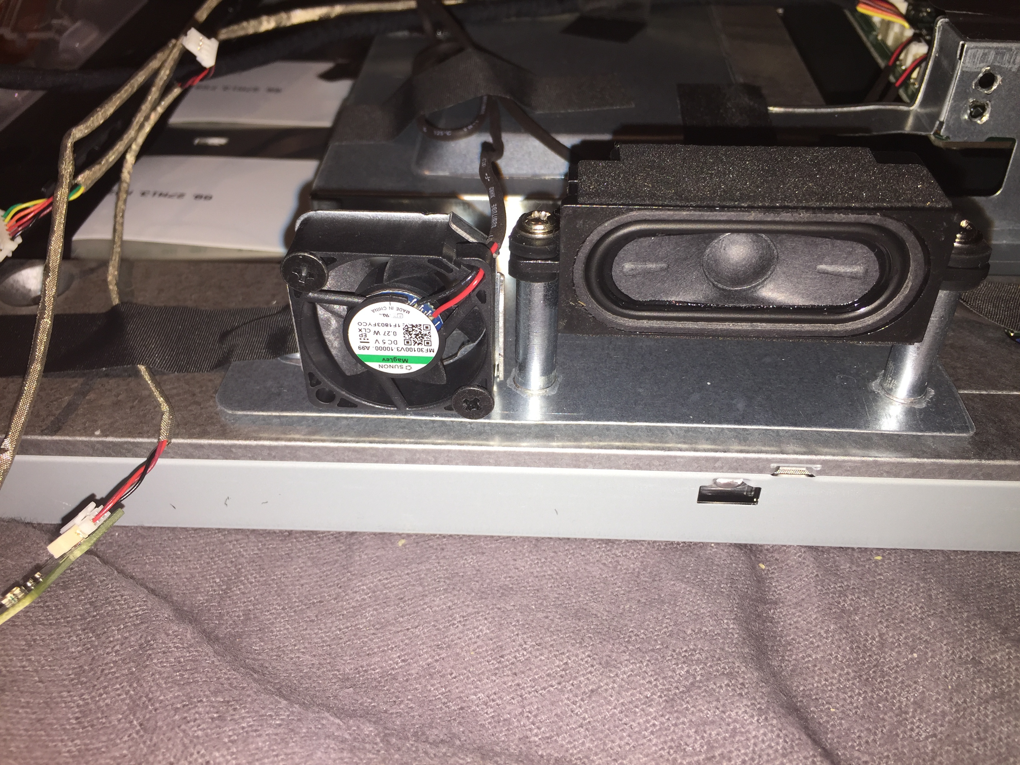

Sind die Lüfter im X27 richtig herum verbaut? Macht das aus Sicht der Thermik so Sinn?
Snoopy69
Banned
März 2004
4.447

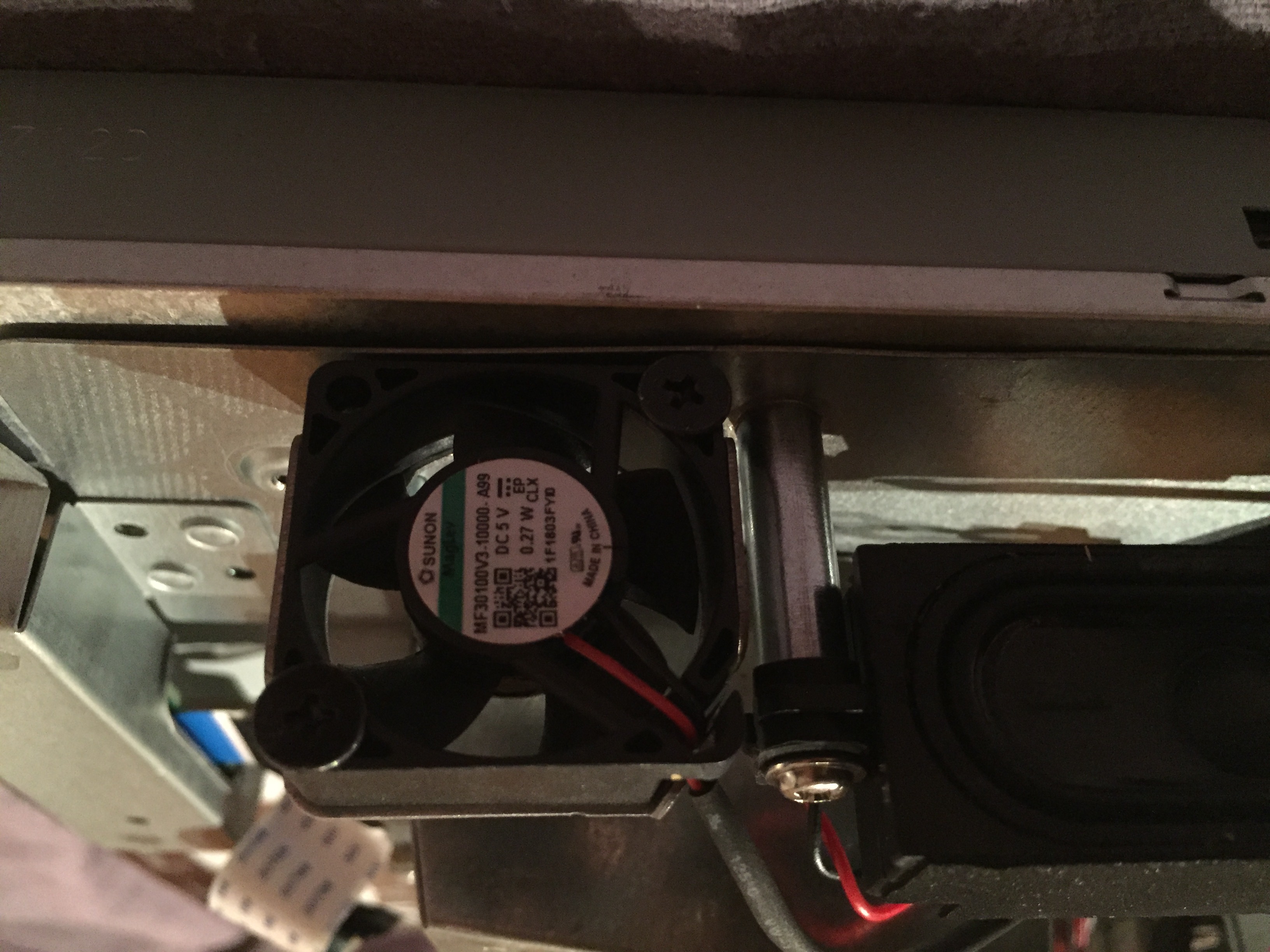

Die zwei Minilüfter (Bilder im Spoiler) blasen die Luft aktuell nach aussen, nach unten. Aber ist das denn aus thermischer Sicht (Kamineffekt) so richtig?
Warme Luft steigt ja nach oben, aber die zwei Minilüfter würden (wenn sie mal laufen) die Luft in die entgegengesetzte Richtung nach unten rausblasen
Und da die Luft den geringsten Widerstand geht, würde sie unmittelbar um die Minilüfter herum duch die Schlitze (wo Lautsprecher und Minilüfter sitzen) eingesaugt werden
Macht sowas Sinn? Müssten die Minilüfter nicht eigentlich nach oben ins Gehäuse blasen und den "Kamineffekt" unterstützen?
Abgeleitet aus diesem Beitrag
Warme Luft steigt zwar auf, aber im normalen Alltag (und auch PCs) nicht so merklich wie man das vielleicht erwarten würde. Halte mal die Hand über die Heizung. Es ist zwar warm, aber man spürt keinen Luftzug. Auch so ein kleiner Lüfter erzeugt einen viel stärkeren Luftstrom als der Kamineffekt das je würde. Einzige Ausnahme sind daher passive Systeme, da die komplett darauf angewiesen sind.
Nach oben blasen hätte in der Tat den Vorteil, dass die Luft sich besser vom Gehäuse entfernen kann und die Wahrscheinlichkeit sinkt, dass diese wieder eingesaugt wird. Dazu müsste die Luft aber auch leicht nach oben entweichen können. Acer wird sich da schon Gedanken gemacht haben, dass nach unten raus saugen effektiver ist als unten rein pusten.

Wenn der Monitor oben auch keine Lüftungsschlitze hat macht das auch keinen sinn

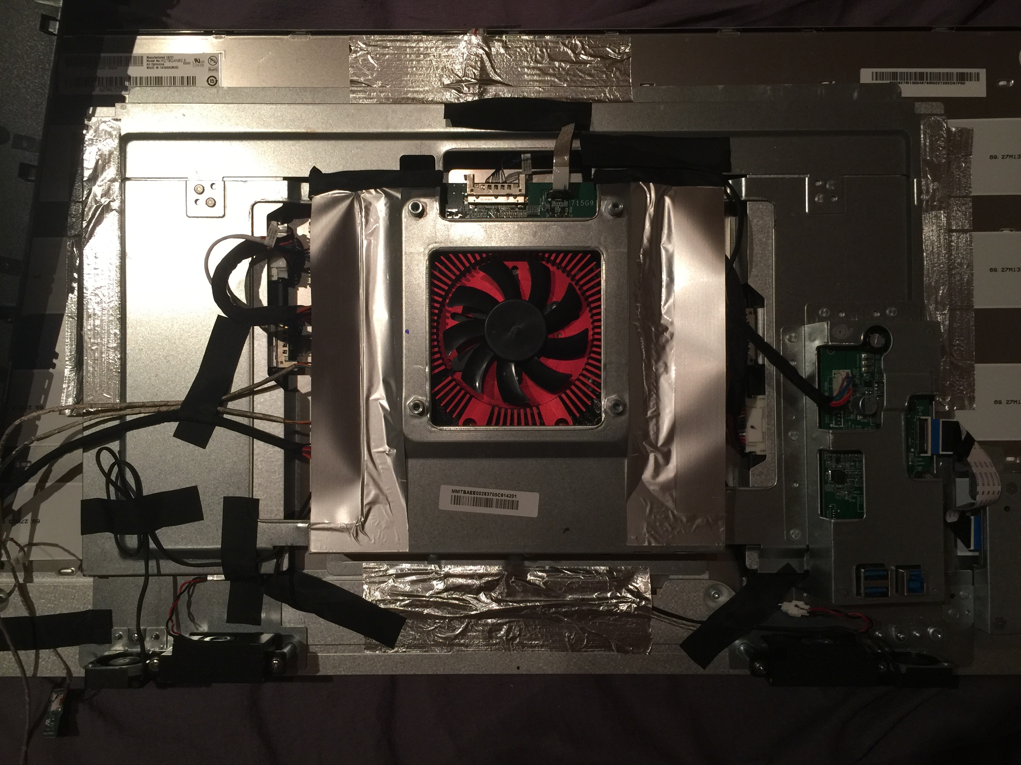

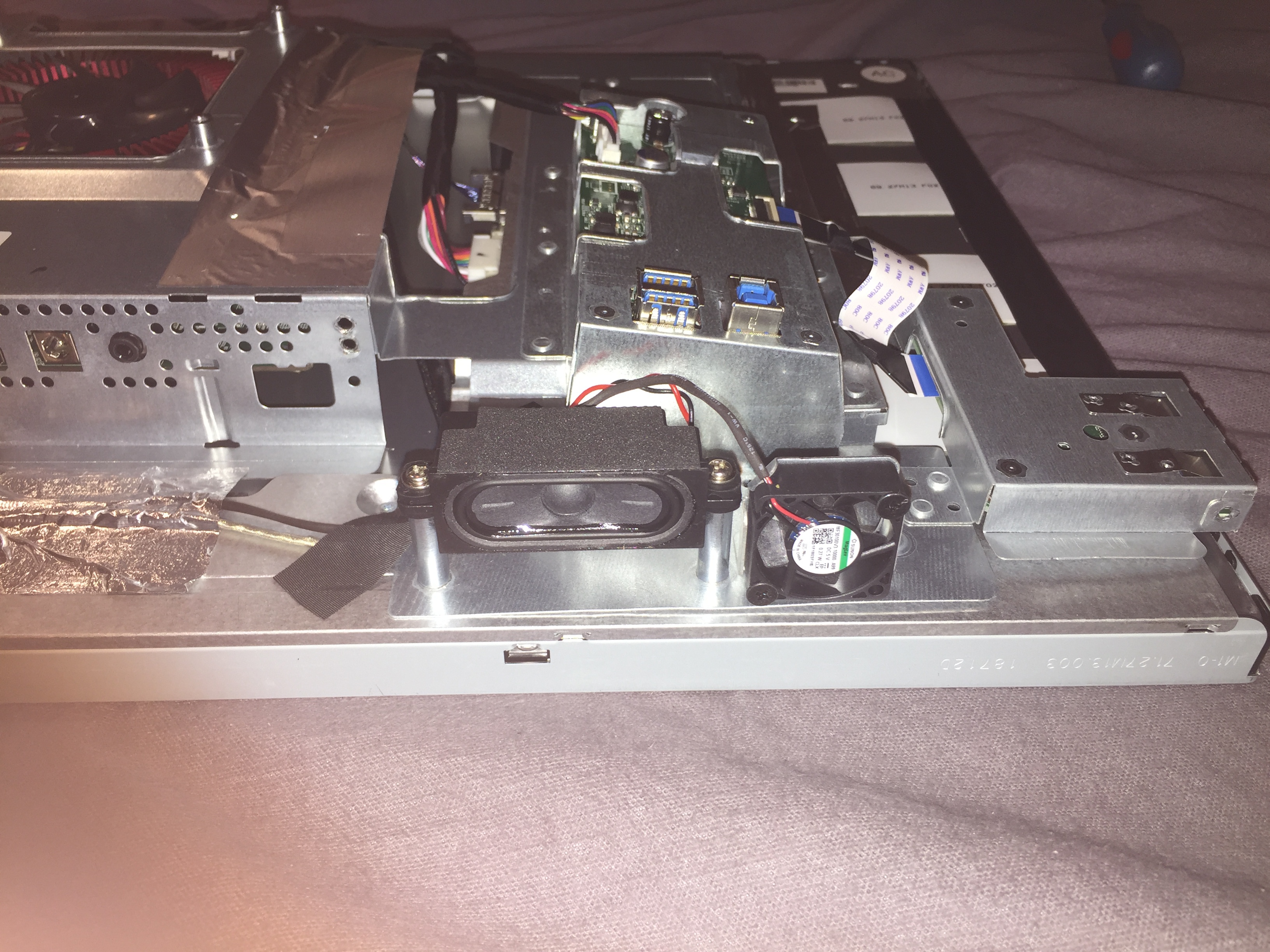

Aber seht euch mal genauer das 4. und das letzte Bild an. Da ist weit und breit nichts um die beiden Minilüfter
Die würden die Luft nur im Umkreis von 5-10cm (wenn überhaupt) einsaugen und unten rausblasen
Nach oben (nach innen) würde nach meinem Verständnis mehr Sinn machen
Und ja, oben hat der Monitor auch Schlitze

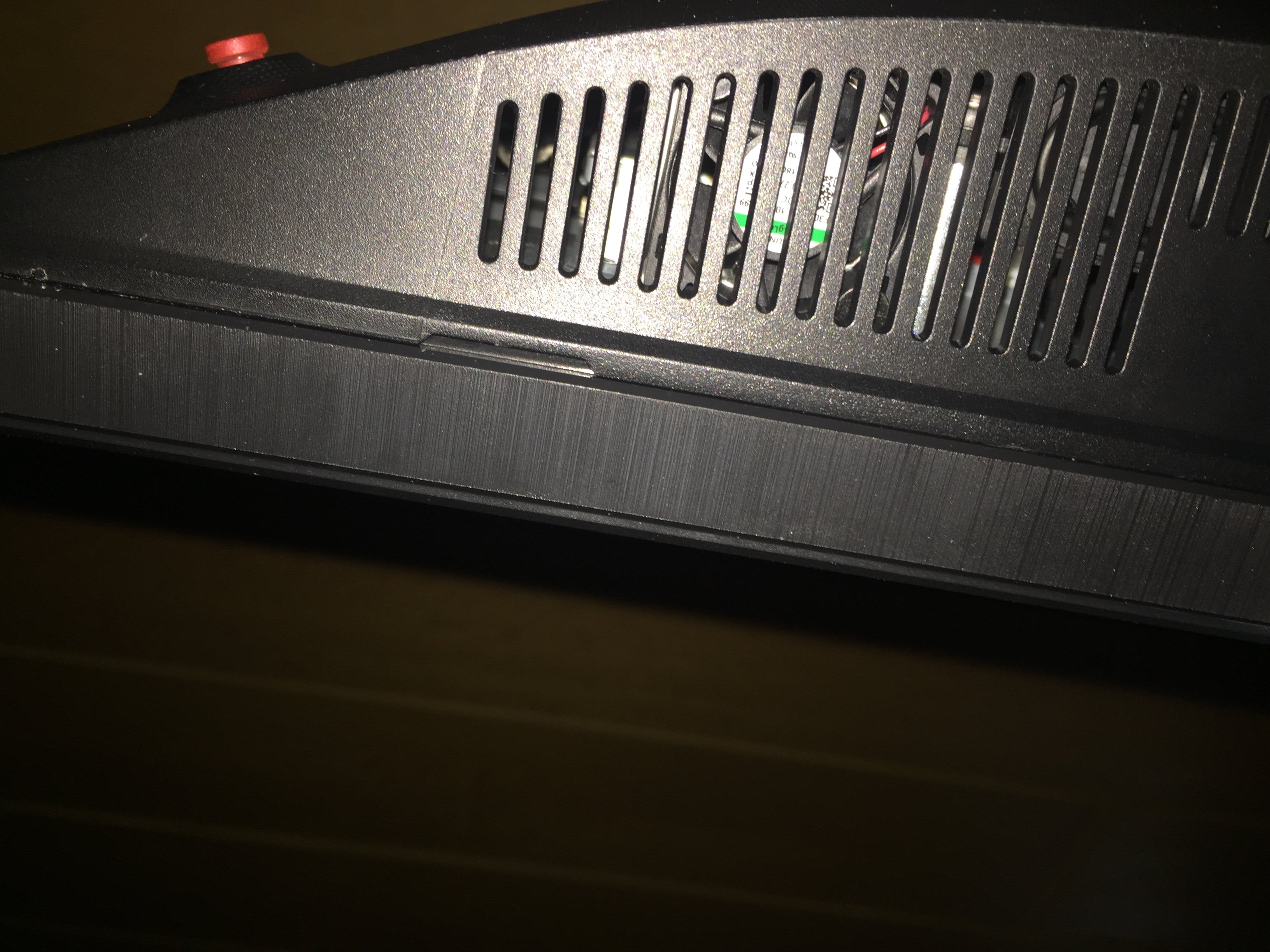

Hier mal ein Shot von einem der Minilüfter...
K.A. dass das nie jemandem aufgefallen ist. Aber wahrscheinlich hat niemand mit so kleinen Dingern gerechnet
Und wie man sieht ist unten alles schön offen. Die Luft würde den kürzesten Weg über die Schlitze eingesaugt und wieder rausgeblasen werden (im meiner Theorie)
