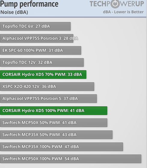

das empfindest du leise?😳
Aber für die, die immer noch glauben das ding wäre mit anderen D5 vergleichbar. Das teil ist sagenumwobene 10db! Lauter als zb ne EK oder gar 13 DB lauter als ne VPP755 und selbst auf 70 Prozent noch lauter als ne ek auf 100Prozent. Das teil war einfach ULTRA Laut
