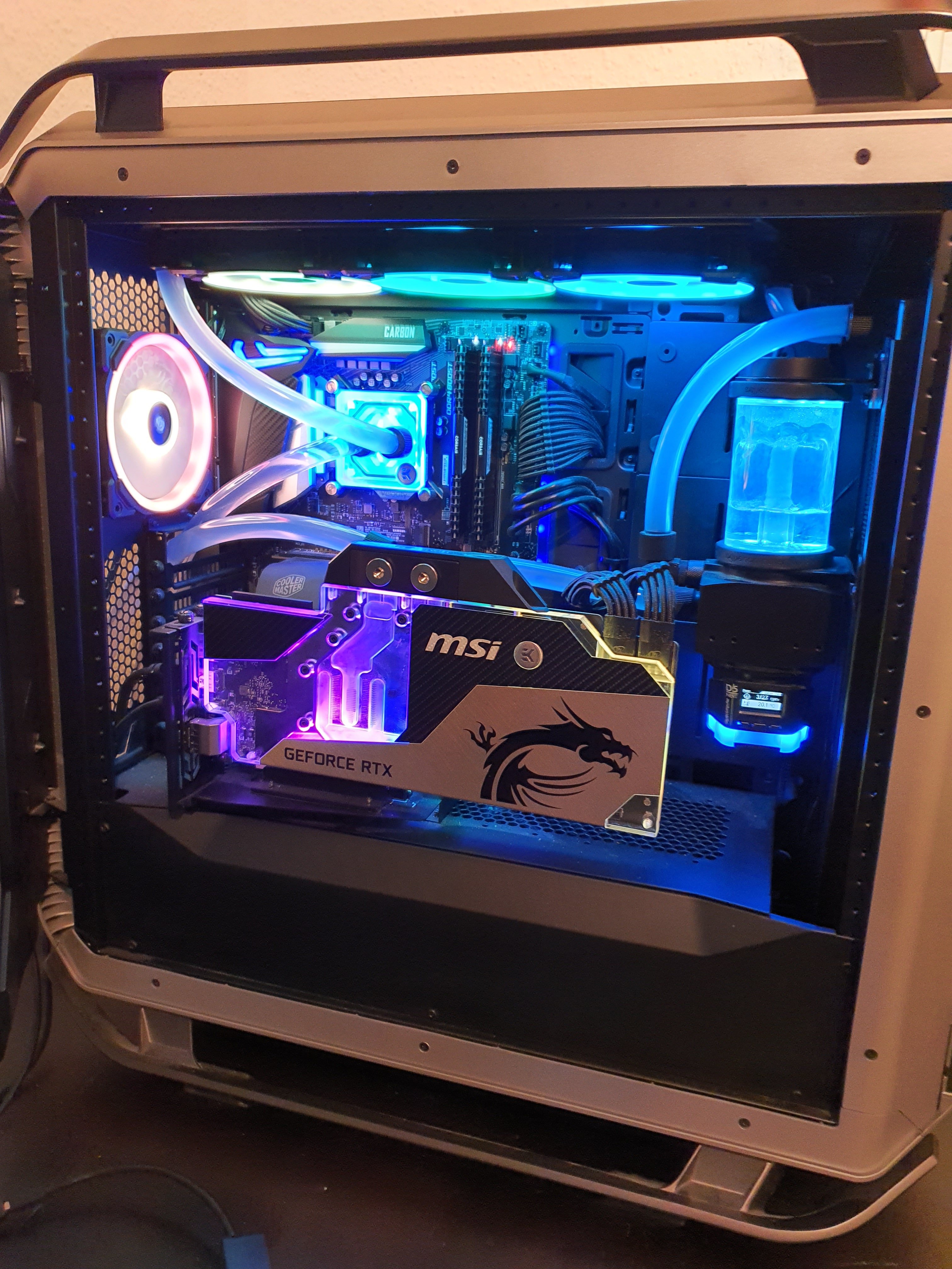

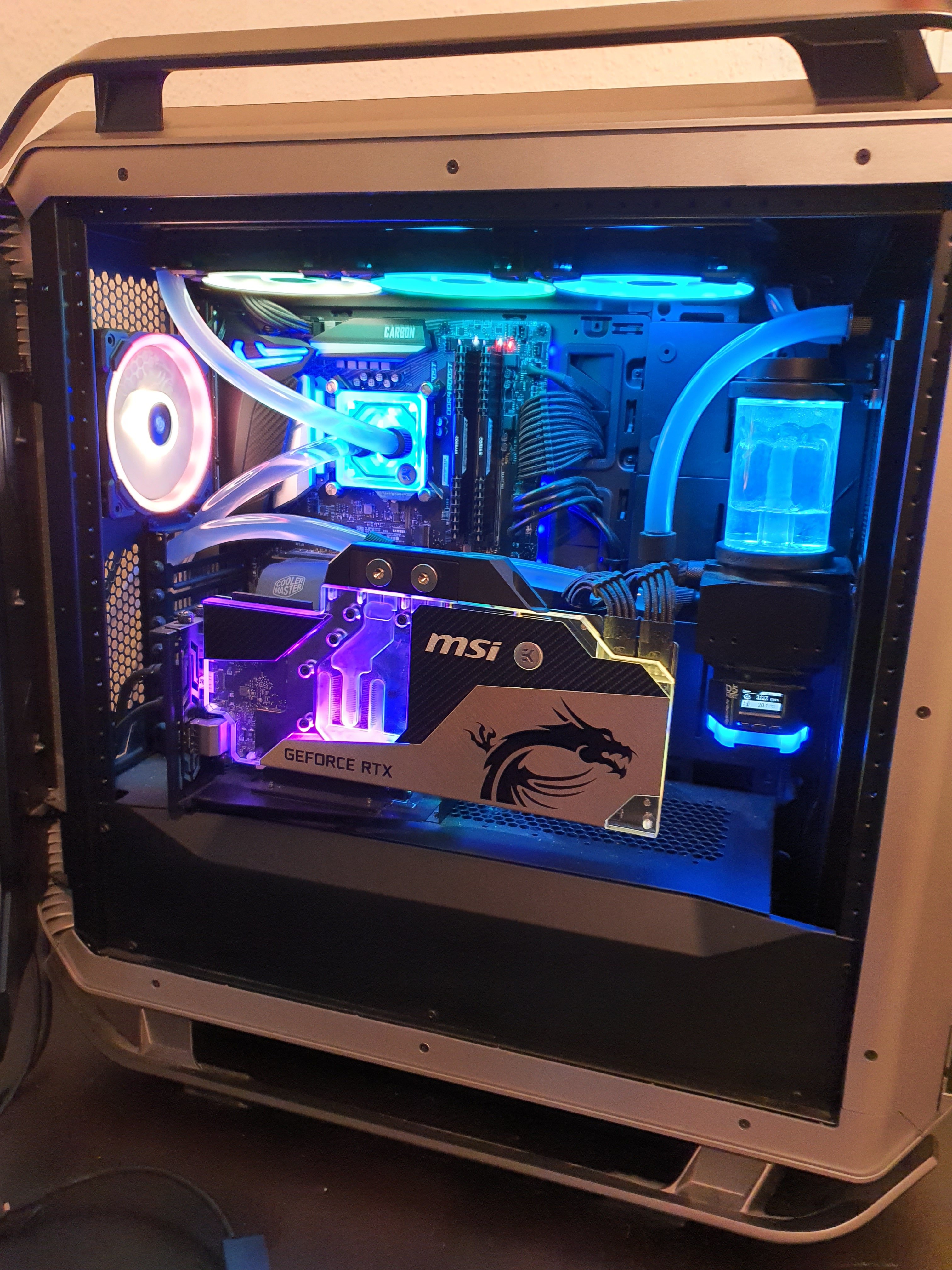

Ich hab an der Front einen 420Radiator mit 3cm dicke und oben im deckel einen 360Radiator mit 3cm dicke
Gekühlt wird mein i9 und ne rtx 2080 von msi
Lüfter liefen maximal mit 750 RPM
Da hast du echt deutlich mehr Fläche. Meine Radiatoren sind auch nur 26 mm dick. Ich liebäugel ja auch schon mit dem Lian Li PC O11 XL aber eigentlich ist mir das dann zu klobig. Alternativ steht der Gedanke mit dem Mora im Raum aber mit Schnellkupplungen, Lüftern und weiteren kostet das echt ne Menge Geld.
ich hatte Glück mit der mora hab ne 420 pro mit 9 lüfter mit schnell Koppelanschlüsse für 250 euro erworben. Aber es lohnt sich Vorfällen is das system nun sehr leise

das stimmt ich habe ein bissche mehr Fläche und hast du die ll120 Lüfter von Corsair oder?
so schauts bei mir aus
