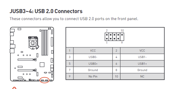

Allerdings werden die 2 USB Kabel von der AIO mit einem Adapterkabel am Mainboard angeschlossen.
Ich werde später mal probieren das wegzulassen.
Das ist völlig in Ordnung. Der Header bietet ja 2x USB. Der Splitter teilt den MB USB-Header dann nur passend auf für 2 Geräte. Es kann tatsächlich auch sein, dass der Adapter nicht funktioniert bzw. defekt ist. Eigentlich ist der Adapter ja bei einem vorliegenden Mangel an USB 2.0 Ports vorgesehen. Wenn dein MB 2 freie passende USB-Header hat, dann kannst du natürlich auch ohne Adapter arbeiten.
